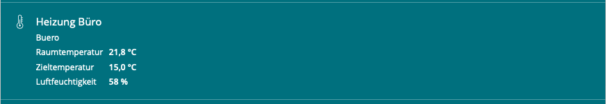

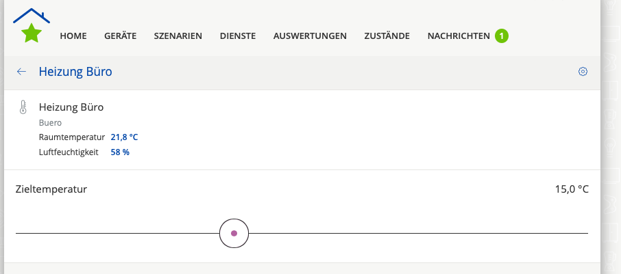

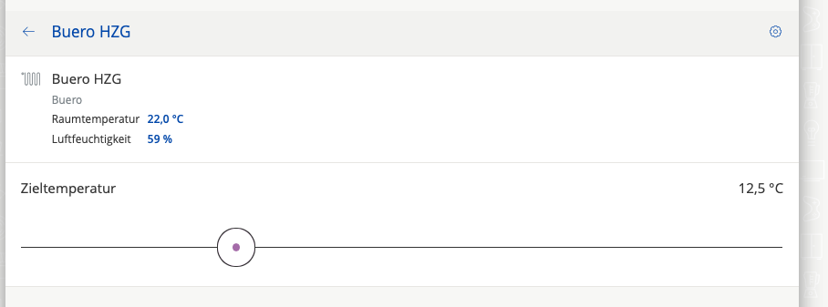

    Nach der Migration mit dem Migrationsasistenten auf die Zentrale 2.0 werden mir auf der Startseite und in der Raumansicht bei den HKT 1.0 auch nach mehr als 18h nur noch "?" bei der Raumtemperatur, Zieltemperatur und Luftfeuchtigkeit angezeigt. Wenn ich in einem Raum unter "Eingebundene Geräte" auf das HKT klicke (nennen wir den screen Gerätedetails), werden mir die korrekten Werte angezeigt.
    Die Kommunikation zwischen dem Fenstersensor und dem physischen HKT funktioniert. Im Display steht "Aus", wenn das Fenster geöffnet wird. Nur auf der Startseite und in der Raumübersicht passiert nichts.
    Wenn ein HKT in einer Szene ist und eine Ziel-Temperaturänderung durchgeführt wird, wird mir auf der Start- und Raumseite die Ziel-Temperatur angezeigt. Wenn ich jedoch am physischen HKT direkt die Zieltemperatur ändere, wird diese nicht auf der Startseite und nicht auf der Raumseite, sondern nur in den Gerätedetails angezeigt.
    Wenn ich ein HKT in einen anderen Raum verschiebe, stehen auf der Startseite und in der Raumübersicht alle Werte für dieses HKT zum Zeitpunkt der Verschiebung aber z.B. eine Temperaturänderung in der Raumübersicht wird nicht an das HKT übertragen. Auch die die Luftfeuchtigkeit und die Raumtemperatur wird auf der Startseite und in der Raumübersicht nicht aktualisiert. Eine Temperaturänderung am physischen HKT wird auch nicht auf die Startseite und Raumübersicht übertragen.
    Browsercache wurde geleert, an- und abgemeldet habe ich mich auch. Zentrale wurde auch neugestartet. Um ganz sicher zu gehen, habe ich mich auf einem jungfräulichen PC eingeloggt, mit dem ich vorher noch nie auf mein Smarthome zugegriffen habe. Innogy Treiber: 1.0.123.0, Softwareversion Zentrale: 1.1.9.255 - 8.16
    An der Hotline sagte man mir, dass ich die Zentrale mal auseinander nehmen soll, da dann die Konfiguration aktualisiert wird. Dazu bin ich noch nicht gekommen aber ich werde es mal versuchen.
    Hat jemand das gleiche Problem mit den HKT 1.0?
    Ich möchte alle meine HKT nur ungerne zurücksetzen, da ich ein recht großes System habe und viel Zeit in meine Heizszenarien und andere Szenarien gesteckt habe, die mit meinen HKT angesteuert werden.
    Die screenshots wurden erstellt, nachdem das HKT in einen anderen Raum verschoben worden ist, sonst würde man nur ? anstatt der Werte sehen.
    Startseite
    Raumübersicht
    Gerätedetails
