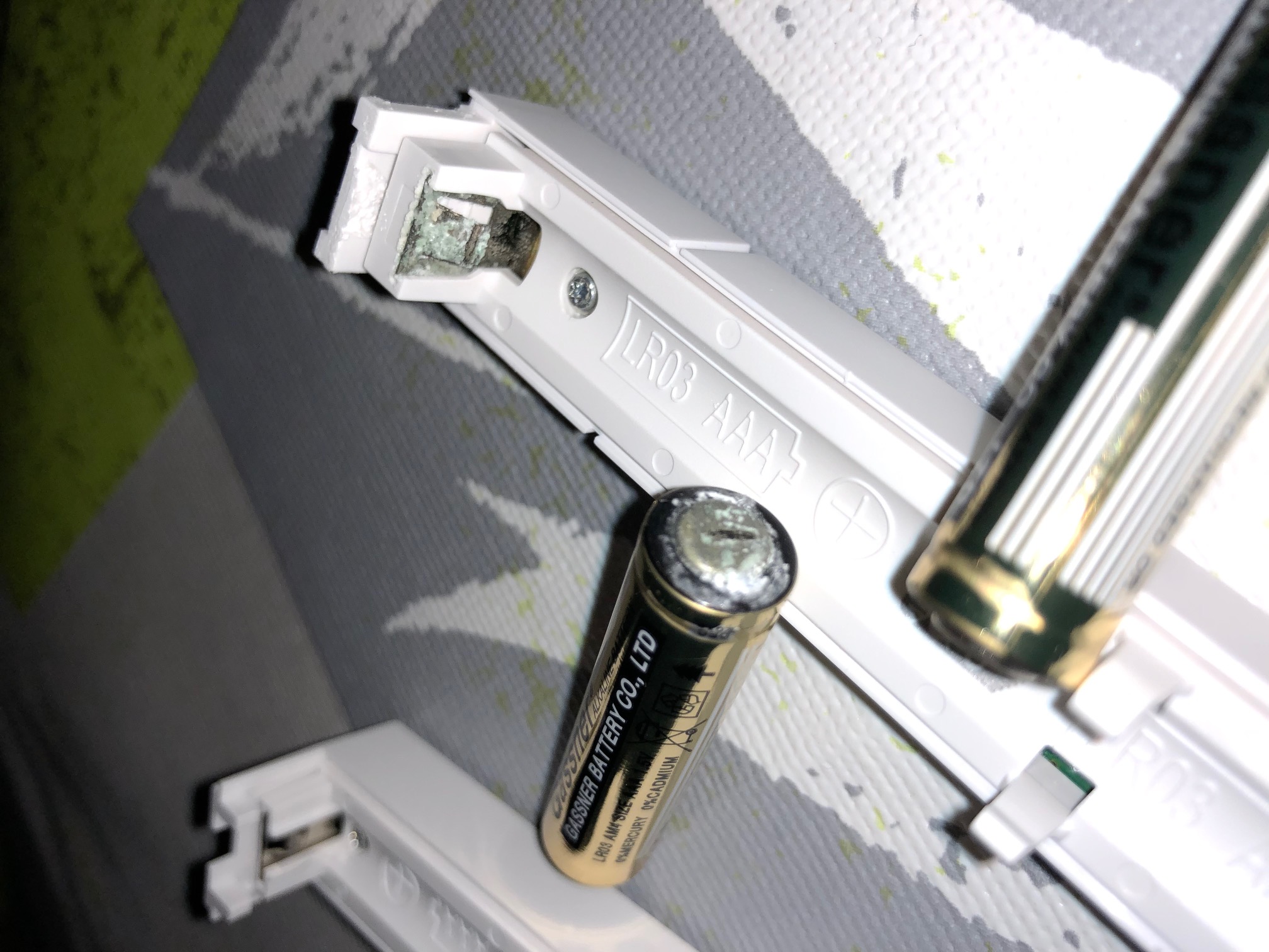

Ich habe aktuell 2 von 3 TFS, bei denen nach nicht mal 2 Monaten die mitgelieferten Batterien ausgelaufen sind und die TFS sich permanent resetet haben. Ist natürlich nicht unbedingt die feine Art und man sieht den eisernen Sparwillen.

Innogy hat es sehr wohl in der Hand, was für Batterien mit ausgeliefert werden. Den ersten Sensor habe ich am 12.11.2018 in Betrieb genommen.
Und der sieht gerade so aus:
Bei dem anderen war die Batteriesäure noch flüssig, was aber für den permanenten Reset schon reicht. Selbst nach dem Reinigen so gut es ging, läuft der Reset immer noch mit neuen Batterien. Einen dritten kann ich erst morgen prüfen, da das Kind schlafen soll.
