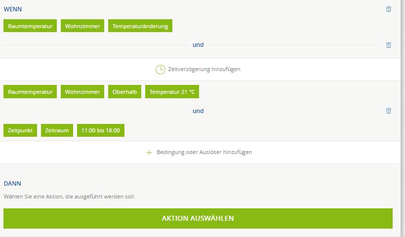

    Versuche es mal so:
    WENN Raumtemperatur RAUM Temperaturänderung UND Raumtemperatur RAUM oberhalb 21°C UND Zeitraum zwischen 11:00 und 18:00 DANN Rollläden auf 30%
    Das Szenario wird also bei einer Änderung der Raumtemperatur (um mindestens 0,1 K), bei einer Raumtemperatur oberhalb 21°C im angegebenen Zeitraum (11:00-18:00) die Rollläden auf 30% schließen. Achtung: eine manuelle Übersteuerung wird nicht von Dauer sein!!! Ggf. solltest du das an weitere Bedingungen (UND) knüpfen.

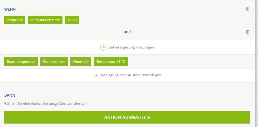

    Hier noch eine weniger rigorose Variante.
    Regel 1
    Wenn Zeitpunkt erreicht 11::00 UND UND Raumtemperatur RAUM oberhalb 21°C DANN Rollläden auf 30%

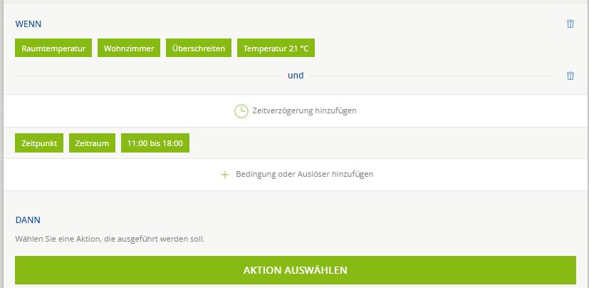

    Regel 2
    WENN Raumtemperatur RAUM überschreitet 21°C UND Zeitraum zwischen 11:00 und 18:00 DANN Rollläden auf 30%
