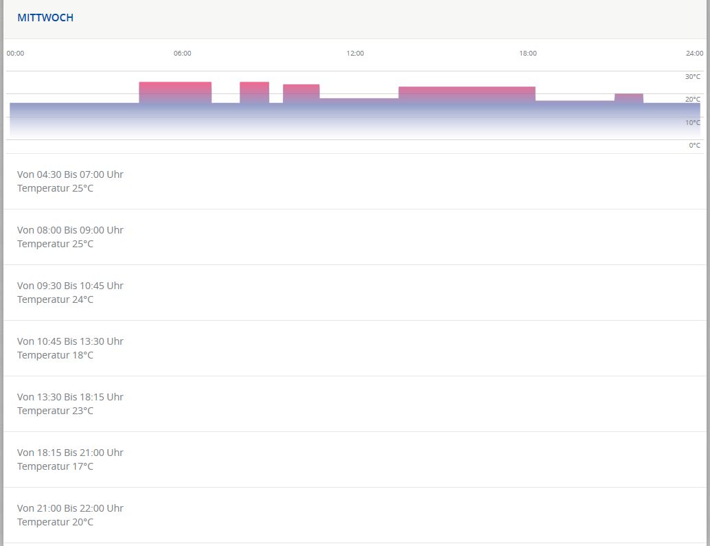

    Ich habe gestern Abend durch Zufall festgestellt und heute dann bewusst darauf geachtet, dass die im Szenario vorgegebenen Änderungen der Zieltemperatur nicht durchgeführt werden. Folgende Temperaturverlauf habe ich im Szenario für heute vorgegeben
    und so sieht der Verlauf aus:
    weder die Temperaturabsenkung um 18:15 Uhr noch die Temperaturänderung um 21:00 Uhr wurden durchgeführt. Auch die Absenkung auf die Grundtemperatur um 22:00 Uhr wurde nicht vorgenommen.
    Es ist mir gestern abend das erste Mal aufgefallen, weil ein Raum kalt war, als ich ihn betreten habe. Ob es vorher schon mal der Fall war, weiß ich nicht. Heute habe ich dieses bei 5 Heizkörper beobachtet. Bis mittags hat noch alles super geklappt und dann nicht mehr.
    Hat jemand eine Idee, woran das liegen kann?
    Vielen Dank für euere Unterstützung. Gruß Beate

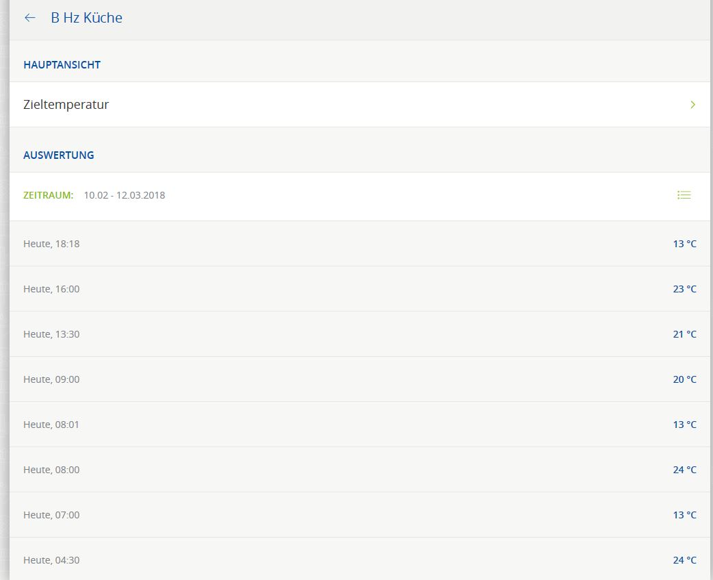

    Sehen die protokollierten Zeiten (Tabellendarstellung) auch so aus - diesen Grafiken traue ich nicht so 100%ig. Der Verlauf der Ist-Temperatur deutet allerdings ein Problem an.
    Was hast du denn als Grundtemperatur eingestellt?

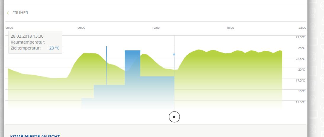

    Irgendwie passen die Zieltemperaturen früh gar nicht zu den Ist-Werten.
    Wo kommen denn 13°C bzw. 15°C Zieltemperatur her? Zeitpunktgesteuerte Absenkungen auf Werte unterhalb der Grundtemperatur die ohnehin nie erreicht werden?
    Bei 16°C (oder weniger) Grundtemperatur sind 24°C oder 25°C in den kurzen "Heizperioden" auch sicher schwer zu erreichen bzw. so schnell kann das gar nicht wieder abkühlen.
    Versuche doch mal die Anzahl der Heizzyklen zu reduzieren und die Grundtemperatur zu optimieren.

    Möglichkeit 1 - versuche mal 1-2 Minuten Abstand zu lassen
    Möglichkeit 2 - Grundtemperatur auf z.b. 17(,5)°C und löschen der Bereiche 10:45-13:30 und 18:15-21:00. Die Anzahl der Schaltzeitpunkte in den ootb-Szenarien / den Speichern der Klimageräten ist (auf 8?) begrenzt.

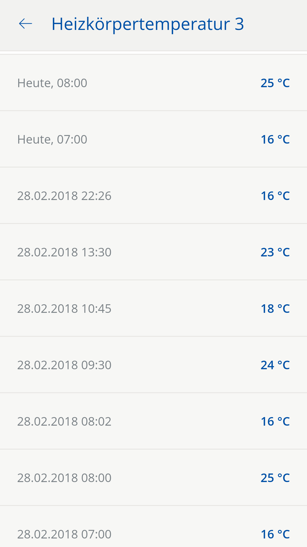

    Dass es mit der Anzahl der Schaltzeitpunkte zusammen hängt, kann tatsächlich sein. Ich habe ja am WE in den Tagesplänen die 2 zusätzlichen Zieltemperaturen für morgens eingegeben, um dann die Anwesenheitszeiten über die Zustände zu steuern.
    Aber warum wird beim Speichern nicht darauf hingewiesen? Die alte Oberfläche hat gemeckert, wenn man zu viele Temperaturänderungen eingegeben hat.
    Normalerweise habe ich die Grundtemperatur auf 13°, aber bei den derzeitigen Temperaturen kühlen die Räume zu sehr aus (Altbau von 1960, Fenster von 1977 bzw 1990, werden aber alle in 2 Wochen ausgetauscht). Deshalb aber auch die vielen Temperaturänderungen, damit ich nicht so viel zum Fenster raus heize, wenn ich den Raum nicht benutze.

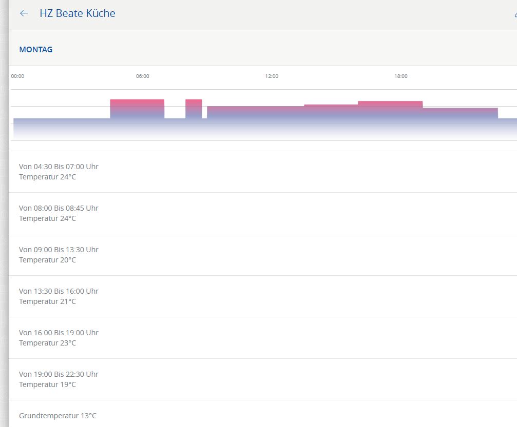

  • Mein Frustlevel steigt gerade wieder. ich habe jetzt alle Szenarien überarbeitet. Für heute sieht meine Steuerung in der Küche so aus:
    Ich denke, 6 Zeitschaltpunkte sollten nicht zu viel sein (in der alten Oberfläche waren 8 oder 9 möglich) Da ich gerade neue Fenster bekomme und den Fensterkontakt entfernt habe, habe ich am Thermostat um 18:18 Uhr die Temperatur auf 13° gestellt. meine Erwartung ist jetzt eigentlich, dass um 19 Uuhr auf 19° geregelt wird, passiert aber leider nicht Hat jemand eine Idee, woran es liegen kann? Bevor jemad sagt, ich könne die verschiedenen Zeitpunkte zusammenfassen, jein. Darüber möchte ich mittels Zustand steuern, ob ich im Homeoffice arbeite, dann so wie heute. Wenn ich ins Büro fahre, dann um 9:01 Uhr runterregeln, das gleiche mit dem nächsten Step, habe ich meinen Sprachkurs, dann runterregeln, ansonsten soll es warm werden, da ich dann bald von der Arbeit nach Hause komme bzw. ja zu Hause bin. Und um 16 Uhr muss es dann definitiv warm werden, da ich dann bald zu Hause bin.Vielleicht könnt ihr mir ja einen Tipp geben, wie ich das geschickter hinbekomme.
