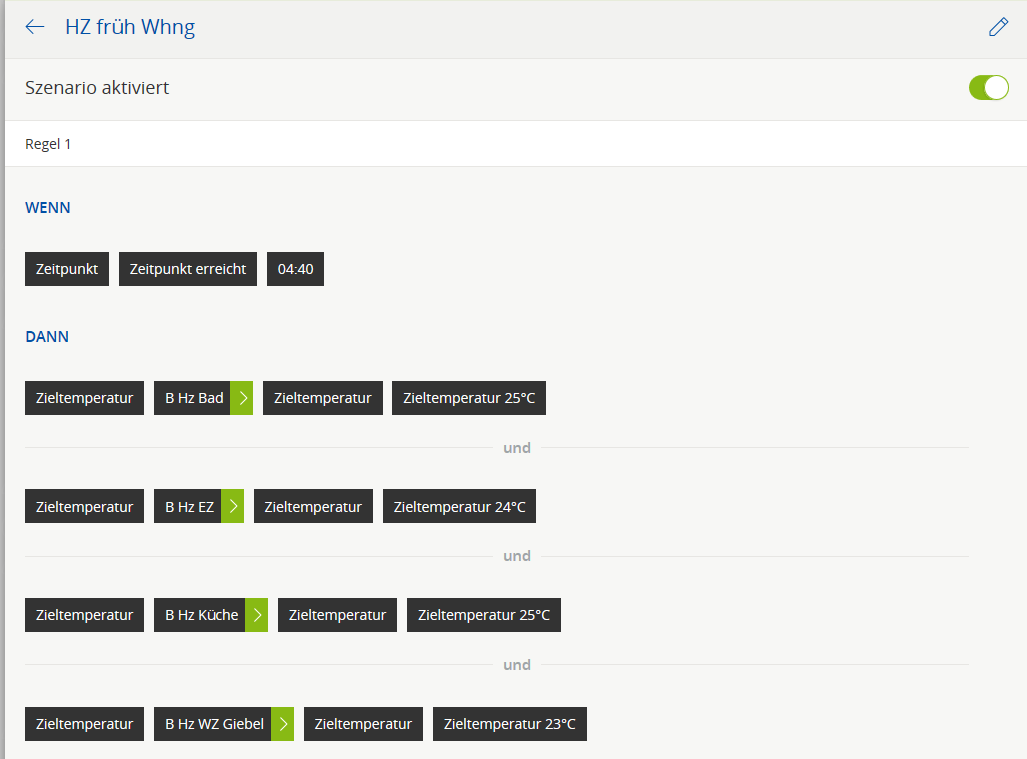

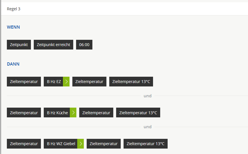

  • So, dann versuche ich mal mein Glück. Ausgangslage (04:40 lässt sich ootb leide...
    ODER koppelt nur Auslöser - UND koppelt nur Bedingungen
    - also reagiert wird wenn Auslöser A, oder Auslöser B, oder ... und dabei Bedingung C und D und ... erfüllt ist
    - konkret: um 06:00 wird auf den Zustand getestet und wenn JA dann runter regeln, um 08:01 wird auf den Zustand getestet und wenn JA dann runter regeln
    Man könnte auch auch alternativ zwei entsprechende Regeln nehmen.
