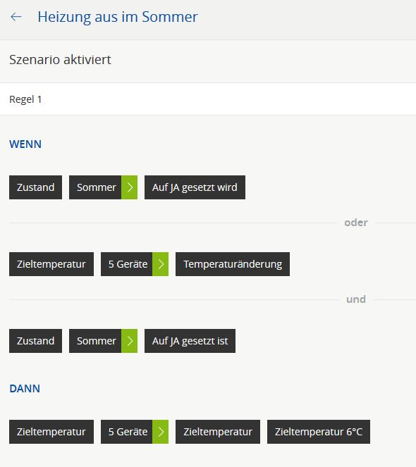

  • Danke fuer die Antwort.
    In diesem Fall wuerden also die Szenarien weiter schalten aber die Temperaturen werden anschliessend durch den Zustand ueberschrieben.
    Sicherlich eine Lösung wenn auch nicht elegant. Vielleicht koennte innogy das verbessern.

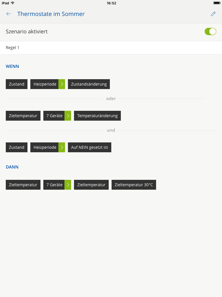

  • Mache ich ähnlich, aber die Heizkörperventile möchte ich voll offen haben, um sie zu entlasten. Also gehen sie im Zustand "Heizperiode = nein" auf volle 30 Grad.
    Versteht sich von selbst, dass ich die Therme zum Ende der Heizperiode abstellen muss.
