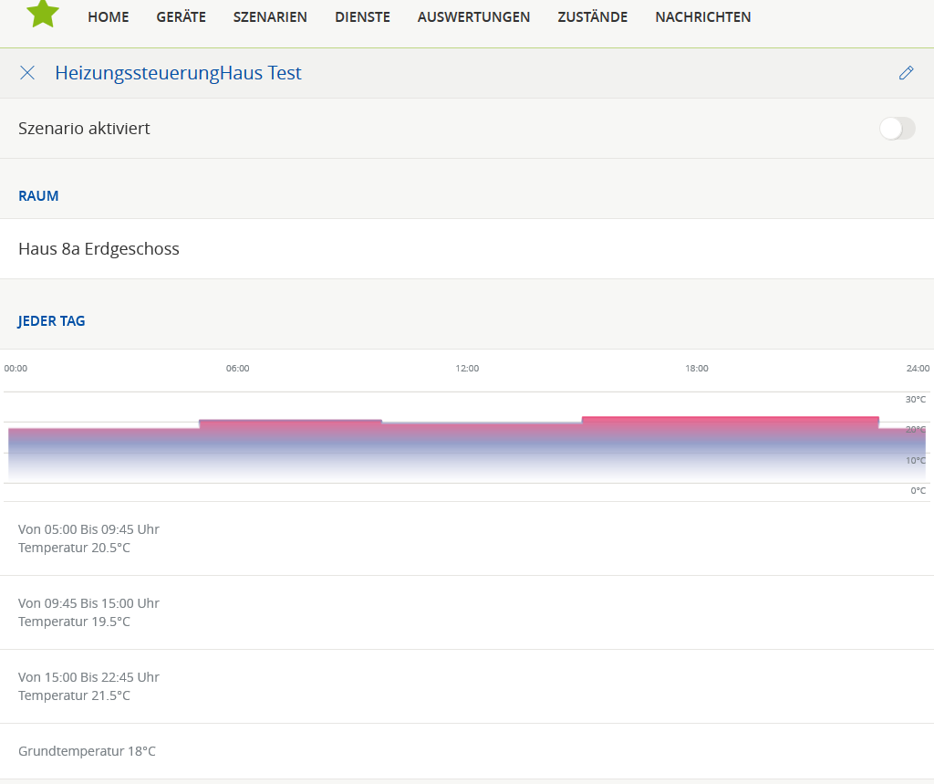

  • Für den ersten Schritt würde ich das Standardszenario für die Zeitsteuerung verwenden.
    Folgende Vorgehensweise:
    • Unter Szenarien "Klima" wählen
    • Auswahl Raumtemperatur per Zeitsteuerung verwenden
    • Auswahl Raumthermostat
    • Auswahl Experte (Es gibt noch Einfach und Fortgeschrittene)
    • Deine Zeiträume mit entsprechenden Regeln definieren
    • speichern und testen
    Wenn noch Fragen, wieder melden

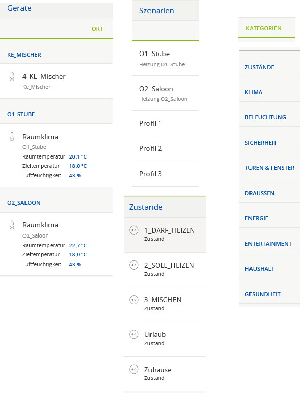

    Screenshots:
  • Hier die 5 Screenshots des missglückten Versuchs:
    01_Übersicht Aktionen.jpg (Problem-Übersicht)
    02 Geräte und Szenarien.jpg - Die Details:
    Die Profile 1 bis 3 wurden beim Unstieg auf App 2 automatisch generiert. Vielleicht liegt da ein Teil des Problems?
    Das Gerät für das Mischen (z.B. einen Funk-Zwischenstecker für das Zuschalten der Fernwärme) werde ich noch definieren, wenn das Zusammenspiel der Zustands-Regeln mit den Raumthermostaten und ihren Zeitprofilen funktioniert. Gruß Peter

    Ich habe mal mit dem ootb Standardszenario dein Zeitprofil nachgebaut. Es gibt demnach nur 3 Regeln, da ich annehme, du willst in der Zeit von 22:45 bis 4:45 Uhr immer 18 Grad haben. Dies habe ich über die Einstellung Grundtemperatur gelöst. Leider ist im Standardszenario immer eine 15 minütige Einstellung gegeben. Deinem Wunsch entsprechend habe ich die Variante "Einfach" gewählt. Bei den anderen Möglichkeiten kannst du das Wochenende bzw, jeden Tag zusätzlich individuell behandeln. Zustände sind bei dieser Einrichtung nicht vorgesehen. Da gibt es aber viele weitere Beispiele in der Community (Z.B. Stichwort Urlaub oder Sommerzeit).
    Darauf aufbauend würde ich die weiteren Szenarien erstmal logisch ordnen, neu beginnen und nicht leiten lassen von den Regeln der UI1. Vielleicht sollten wir Schritt für Schritt vorgehen.
    Bei weiteren Fragen, bitte melden.

    Es gibt zwei Referenzräume für die Heizung eines noch nicht perfekt gedämmten Altbaus mit 3 Wohnebenen (EG, O1, O2). Die Temperaturverhältnisse in den beiden Räumen O1_Stube und O2_Saloon sind repräsentativ für das ganze Haus.
    Ähnlich wie beim Forumsbeitrag "stromheizkorper-mit-an-aus-des-zwischensteckers-durch-raumthermostat-steuern" soll die Fernwärme-Einspeisung im Keller (KE), genau so wie bei der alten Ölheizung, durch Ein-/Aus-Schalten (z.B. eines Zwischensteckers und eines damit schaltbaren Mischers) aktiviert bzw. deaktiviert werden. Anders als im zitierten Forumsbeitrag jedoch gesteuert über den Heizbedarf der beiden Räume (sinngemäß so wie bei den Regeln von Rasi aus dem Thread "frage-ansehen/warum-schaltet-der-zustand-nicht-szenarien-werden-nicht-berücksichtigt").
    Ein weiteres Ziel war, den normalen Zeitprofil-gesteuerten Heizbetrieb bei Bedarf mit einem Tastendruck im ganzen Haus aus- und einschalten zu können:

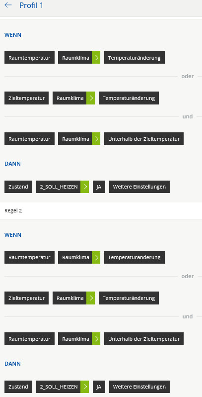

    Da es in UI1 kein Debugging gibt, benutzte ich zum Debuggen der Zustände mehrere Zustandsvariable, die ich mir im UI neben der beteiligten Geräten anzeigen lassen kann (das möchte ich auch gerne beibehalten):
    1_DARF_HEIZEN ist der Schalter mit dem ich über die App bei einem Ausflug das Heizen unterbrechen und vor der Heimfahrt wieder einschalten kann. Im UI2 wäre das wohl der Zustand Urlaub. Dieser Zustand war beim UI1 defaultmäßig mit JA vorbesetzt. Mit der App diente er mir zum Aus- und Einschalten.
    2_SOLL_HEIZEN lässt mich erkennen, dass einer der Referenzräume entsprechend seinem Heizprofil Aufheizung benötigt, und zwar so lange bis beide Referenzräume ihre jeweiligen Zieltemperatur erreicht bzw. überschritten haben.
    Profil 1 schaltete im UI1 jeweils in beiden Referenzräumen den Zustand 1_DARF_HEIZEN auf JA. (Die Regel ist wohl bei der Übersetzung auf UI2 fälschlicherweise verdoppelt worden.)

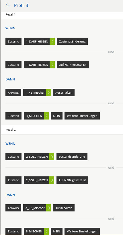

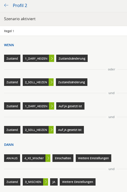

    3_MISCHEN ist autorisiert, wenn 2_SOLL_Heizen auf Ja steht. Dann soll der Mischer über den KE_Zwischenstecker aktiviert werden. Wenn 2_SOLL_Heizen auf NEIN wechselt soll auch 3_MISCHEN auf NEIN gehen und der KE_Zwischenstecker wieder ausgeschaltet werden.
    Diese Zustandsvariable lässt mich im UI erkennen, dass der Befehl zur Schaltung des KE_Zwischensteckers tatsächlich ausgelöst wurde.
    Profil 2 Schaltet die Zustände 4_KE_Mischer auf EIN und 3_Mischen auf JA. Auslöser sind die Zustände 1_DARF_HEIZEN und 2_SOLL_HEIZEN.
    Profil 3 schaltet die Zustände 4_KE_Mischer auf AUS und 3_Mischen auf NEIN.
    Das wäre die beabsichtigte Entdeckungsreise durch das UI2 Neuland. Bisher bin ich IMHO im UI2 immer an der Zuordnung der Regeln zu den betreffenden Geräten und/oder Räumen gescheitert.
