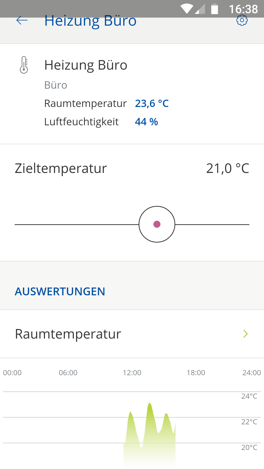

  • Hi! Es wird immer komischer hier. Mit 2 Thermometer gemessene Raumtemperatur ca...

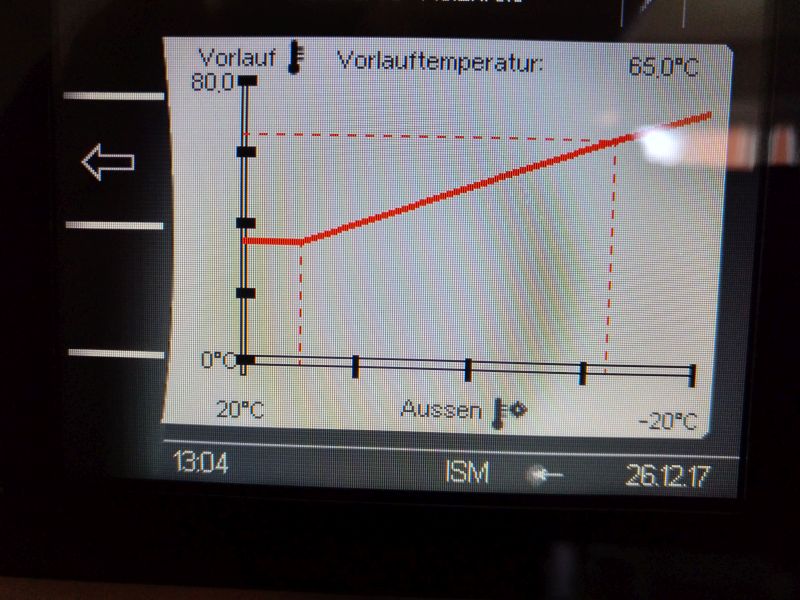

    Hast du evtl. was an der Vorlauftemperatur geändert? Dieses extreme Überschwingen (der Temperatur in der Nähe das Heizkörpers) in Verbindung mit den sehr schnellen Temperaturanstiegen / - abfällen könnte meiner Meinung nach auf eine zu hoch gewählte Vorlauftemperatur hindeuten.
    Ansonsten deckt sich das Verhalten mit meinen Beobachtungen - die gewählte Zieltemperatur bestimmt die Untergrenze des Regelverhaltens.

    SGK1.....an was man nicht alles denken muss. Für mich ist Heizung so ein Teil, das die Bude erwärmt. Punkt.
    So, nun kommts: unsere alte Heizung hat im Sptember den Geist aufgegeben. Jetzt haben wir eine neue. Ich weiß garnicht, ob die 20 Jahre alte Heizung überhaupt eine Vorlauftemperatur hatte ;>)). Bei der Neuen ist der Wert 65° eingestellt. Wir haben einen Altbau, der wurde in 1980 renoviert. Aufgrund dieser Tatsache hat der Heizungsfitti wohl die Einstellungen vorgenommen. Oh Mann, Smarthome ist ja so kompliziert.
