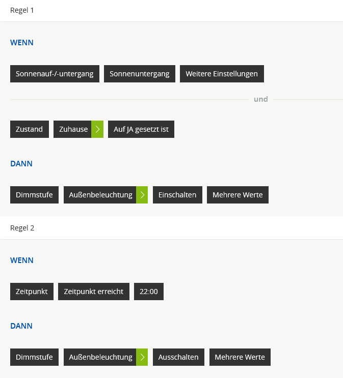

Wie sieht die Programmierung dazu aus?
Ich verwende 5 HUE Lampen. Alle Funktionen sind voll gegeben.
So sieht die Konfiguration aus:

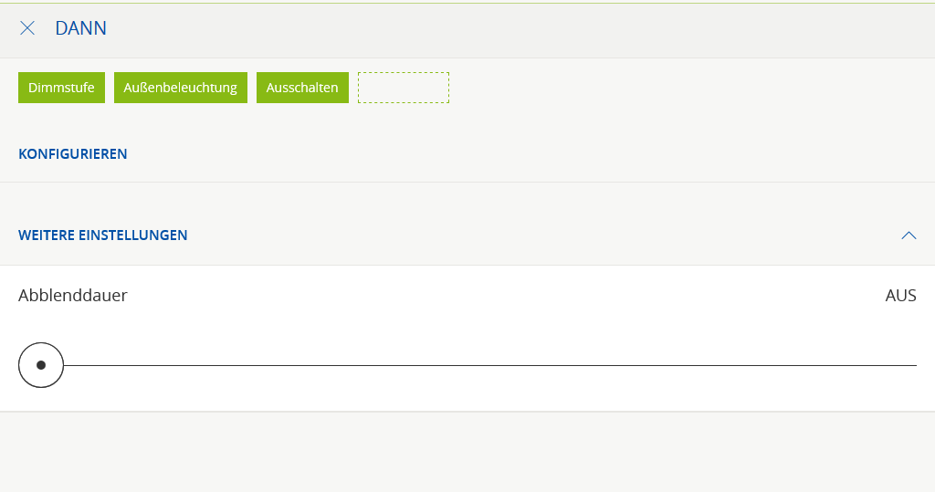

Was steht bei mehrerern Werten? Hier kann definiert werden, dass die Lampe über eine gewissen Zeitspanne ausfaden soll.
Das steht bei mehrere Werte;
Also dieses Problem hatte ich noch nie. Meine Lampen gehen immer komplett aus, wenn sie sollen. Was machen die Lampen, wenn du sie zum Beispiel über einen Wandsender ausschaltest?

Bei Wand- oder Up-Sender habe ich keine Probleme. Dürfte auch aus meiner Sicht nicht entstehen, da ein unmittelbarer Schaltvorgang erfolgt. Nur wenn ich sie automatisiert über z.B. Astro Funktionen steuere, gibt es dieses Phänomen.Also dieses Problem hatte ich noch nie. Meine Lampen gehen immer komplett aus, w...
