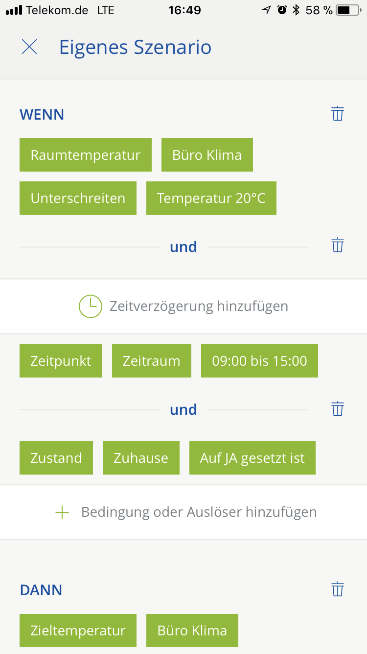

  • in dem link so ein Szenario hatte ich auch mal ein gestellt problem war aber das das Thermostat nie angesprungen ist.
    sprich es war so eingestellt
    wenn raus Temperatur im Büro 20grad unterschreitet im Zeitraum 9.00 bis 15 Uhr dann zieltemperatur auf 22 grad setzten.
    problem hierbei war meiner Meinung nach das es schon vor neun Uhr unter 20 grad war und deshalb die zieltemperatur nicht gesetzt wurde.
    mit dem Szenario
    wenn Zeitpunkt erreicht ist 9.00 und Traumtemperatur unter 20 ist dann klappt es
  • Das kann nicht funktionieren. Z.B. was passiert wenn die Temperatur überschritten ist und was in der restlichen Zeit. Ich würde das von mir angesprochene Standardszenario nehmen, dann läuft es einwandfrei. So sieht es aus und genau so vorgehen wie in meinen links und Ausführungen beschrieben.
