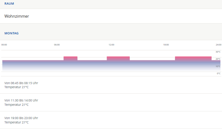

  • Ich habe mal ein entsprechendes Szenario nachgebaut.
    Ich habe in der Navigation Szenarien ausgewählt . Dann weiter mit Klima. Dort werden Standardszenarien angeboten.. Ausgewählt " Heizung per Zeitsteuerung" dann das entsprechende Zimmer. Danach wird man unter "Raumtemperatur einstellen" nach dem Schwierigkeitsgrad gefragt (von Einfach bis Experte). Ich habe Experte gewählt , muß man aber nicht. Dann habe ich deine Zeiträume zur Heizungssteuerung eingegeben mit Zieltemperatur 21 Grad. Damit in den restlichen Zeiten weniger geheizt wird, die Grundtemperatur auf 16 Grad gesetzt. Bei den Temperaturen kann man jede beliebige Temperatur einstellen. Ich habe selbt einen Kamin und bei der Erreichung der Zieltemperatur wird der Heizkörper automatisch abgeschaltet.Der HKT (im Wohnzimmer habe ich sogar 2) steht auf automatisch (wird bei der Geräteeinbindung festgelegt). Dieses Szenario würde ich einrichten und kein eigenes Szenario.
