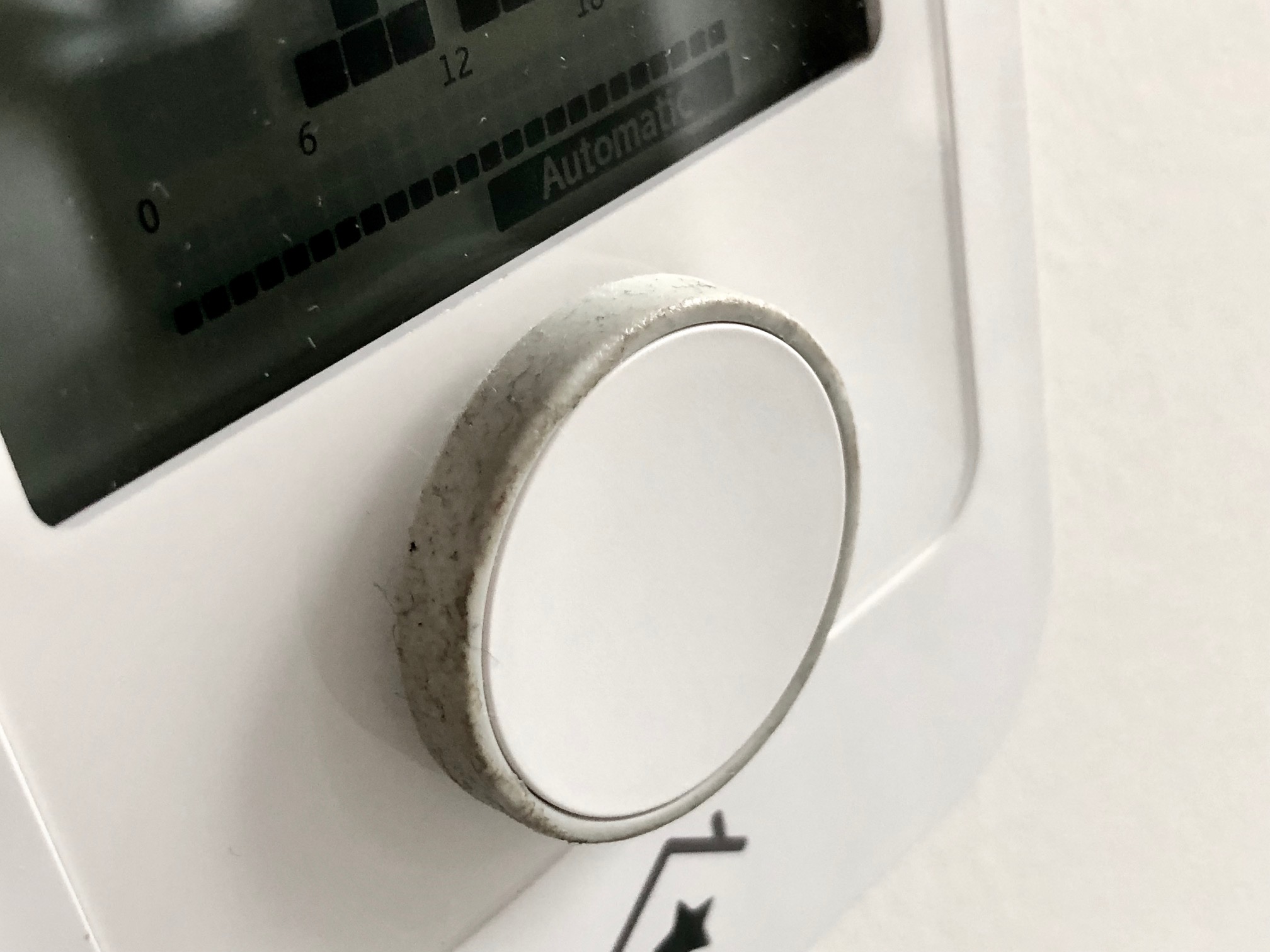

So sieht z. B. mein Wand-Thermostat aus. Der graue Kunststoff ist so weich und klebrig, dass Staub einfach kleben bleibt – Reinigung nicht möglich, anfassen möchte man das Gerät auch nicht. Unsere Heizkörper-Thermostate sehen ähnlich aus. Übrigens auch original-verpackte, die nicht in Gebrauch waren. Auch dort hat sich der graue Kunststoff in eine weiche, klebrige Masse verwandelt. Andere Hersteller tauschen so etwas üblicherweise problemlos aus.

Ja, das ist ne ziemliche Sauerei das Zeug, ich kenn das von dem in unserem Bad. Die restlichen in der Wohnung betrifft das Problem komischerweise nicht.So sieht z. B. mein Wand-Thermostat aus. Der graue Kunststoff ist so weich und k...

Das ist leider ein typischer Alterungseffekt von Kunststoffoberflächen, die mit Softlack überzogen sind (ich kenne das auch von Autoinnenräumen oder PC-Tastaturen). Ein Workaround hierzu ist es, das Stellrad abzuziehen und den Softlack durch Abreiben mit Backofenreiniger zu entfernen. Anschließend fühlt sich das Stellrad zwar nicht mehr so "soft" an, dafür klebt es aber auch nicht mehr.
... in einem anderen Thread hat jemand die Dinger einfach in die Spülmaschine gelegt...

Das geht wahrscheinlich genauso - ist nur bei Computertastaturen oder Autoteilen etwas unpraktisch...... in einem anderen Thread hat jemand die Dinger einfach in die Spülmaschine ge...
