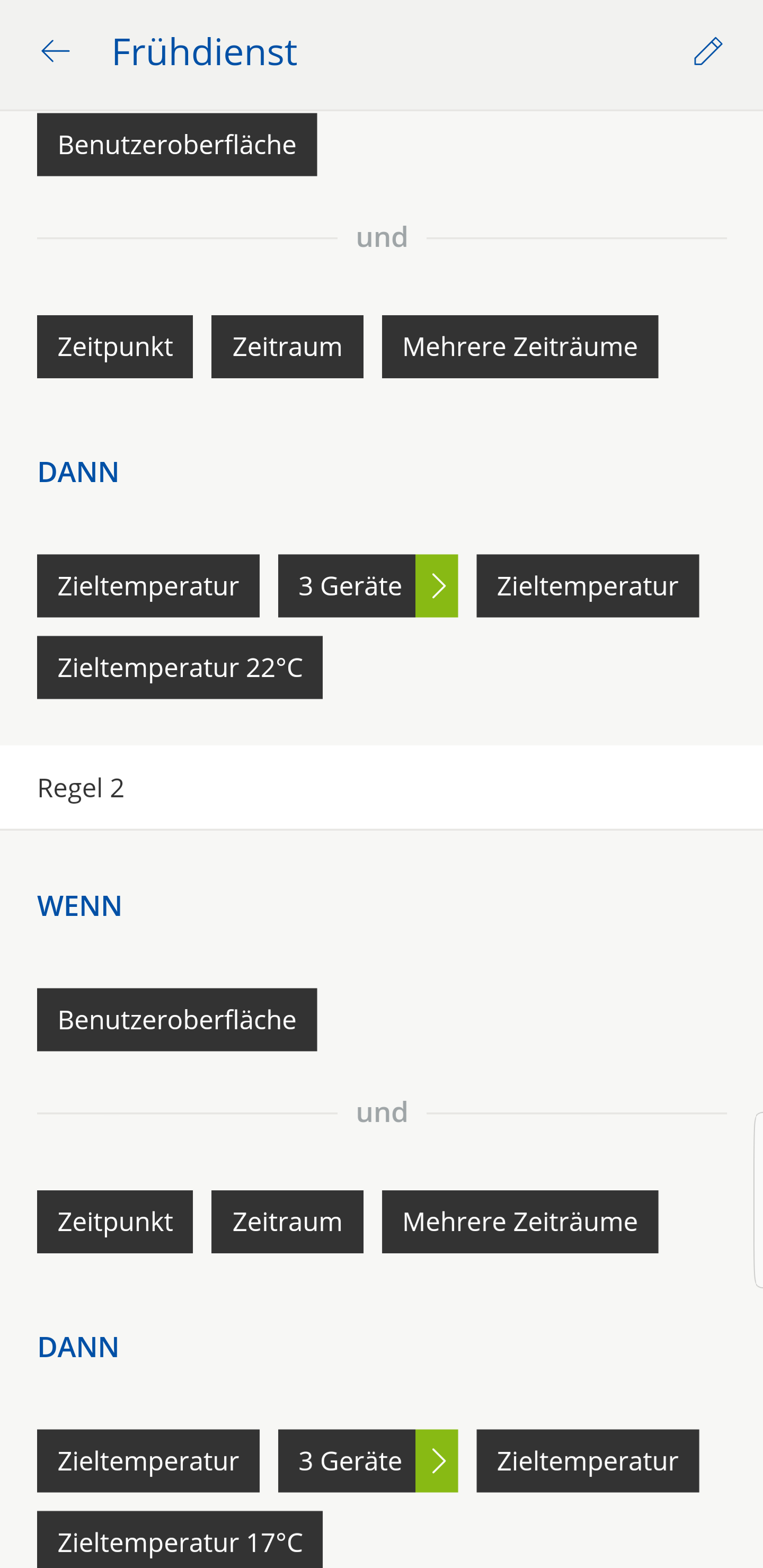

Könnte mir jemand einen Tip geben, wie ich ein Szenario mit unterschiedlichen Tagestemp. erstelle
  • Möchte für verschiedene Schichtdienste Szenarien erstwllen. Zb:
    0:00-06:00. 17° 06::00-14:00 22° 14:00- 19:00 17:00 19:00-24:00 22°
    Habe als Auslöse Benutzeroberfläche henommen und dann die gleichen Temperaturen mit den erforderlichen Zeiten in einer Regel erfasst. Das selbige dann im gleichen Szenario andere Regel mit der anderen Temperatur. Das aktivieren funktioniert ja, aber es werden die Temperaturen zu den unterschiedlichen Zeiträumen nicht aktiviert. Habe auch ein Szenario mit chronologischer Abfolge (in der henauen Reihenfolge der Zeiträume erstellt. Das funktionierte aber auch nicht
  • Weil ich das Szenario Manuell anschalten wollte. Sonst muss ich ja bei mehreren Szenarien immer erst welche deaktivieren denk ich, damit das andere Funktioniert., da diese immer für 7 Tage eingestellt sind. Fie Dienste sind nichr Wöchendlich sondern nur auf 2 oder 3 Tage begrenzt (Wechselchicht). Daher ich mir gedacht ( heute Spät, also Spätzenario laufen lassen bis ich wieder anderen Dienst habe, dann einfach dieses Szenaio über Benutzerfläche aktivieren

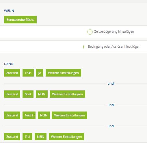

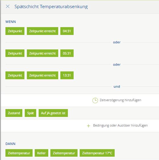

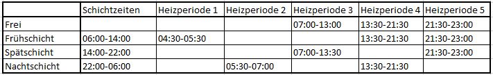

    So - ich habe mal nach bestem Wissen und Gewissen ein Beispiel für einen 3-Schicht-System erstellt.
    Wichtig: eine genaue Zerlegung des Tages in Heizperioden - im Beispiel sind es 5, man kann das bis zu 8 verfeinern.
    Vorbereitung: Anlegen von 4 Zuständen Frei,Früh,Spät,Nacht
    Anlegen von 4 Szenarien zum Setzen der Zustände - Im Beispiel für die Frühschicht
    Anhand dieses Beispiels analog drei weitere Szenarien für die Spätschicht, Nachtschicht und die wohlverdienten freien Tage erstellen. Ich würde das jeweils noch durch eine Taste einer Fernbedienung als Auslöser ergänzen

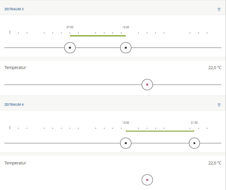

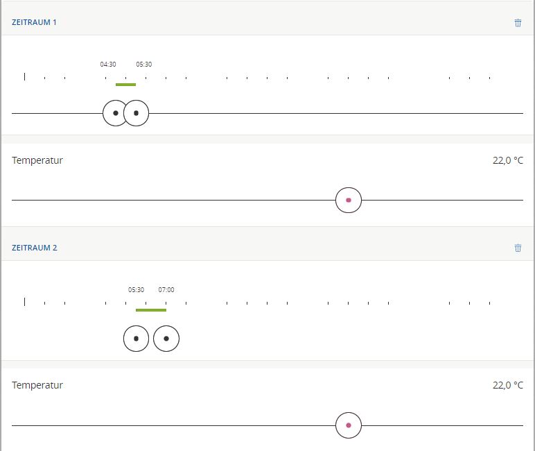

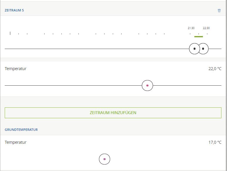

    Erstellen eines ootb-Szenarios "Raumtemperatur per Zeitsteuerung" das die 5 Heizperioden lückenlos abbildet (Basis hier 17°C und jeweils 22°C - kann natürlich angepasst werden).
    Damit wird erst mal grundsätzlich von 4:30-23:30 durch geheizt.

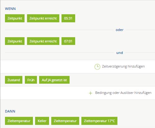

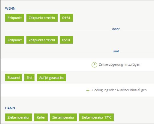

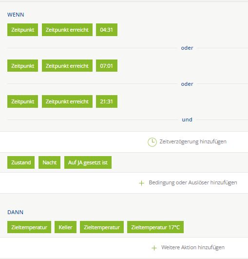

    Nun kommen die zeitgesteuerten schichtbedingten Anpassungen:
    Bei dieser Lösung kann man jederzeit manuell nach regeln und und auch die Temperaturabsenkung bei geöffnetem Fenster sollte 'problemlos' funktionieren. Eine Anpassung an die unterschiedlichen Wohnbereiche ist natürlich auch möglich.
    Viel Spaß beim Nachbauen.
