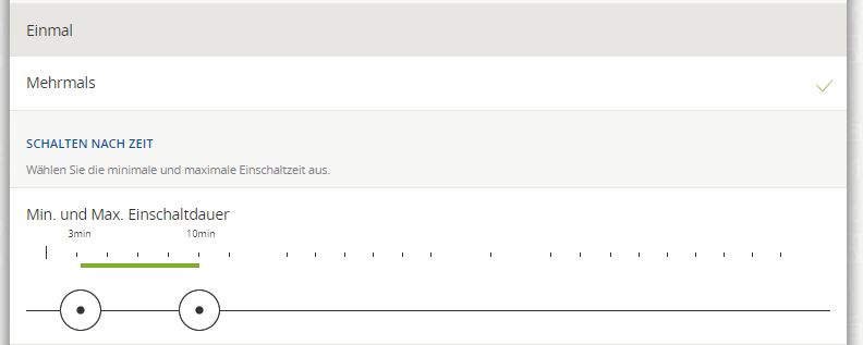

Der VB schaltet die Lampen innerhalb der vorgegebenen Zeitintervalle nach dem Zufallsprinzip ein, und zwar für eine ebenfalls zufällige Zeitdauer, deren Unter- und Obergrenze man jedoch einstellen kann. Die Zeitintervalle gelten jeweils für das EINschalten, d.h. der Ausschaltzeitpunkt kann dann auch nach dem vorgegebenen Zeitintervall liegen.
Folglich passen die aufgelisteten Zeiten genau zur Funktionsweise des VB.
Man kann die Grenzwerte für die Einschaltzeiten doch fest legen - hält er sich da nicht dran?
PS: Ich war zu spät - siehe oben
Alles klar, wo stelle ich die Unter- oder Obergrenze denn ein ?.Der VB schaltet die Lampen innerhalb der vorgegebenen Zeitintervalle nach dem Zu...
.. unter "Leuchten hinzufügen / Weiter"Der VB schaltet die Lampen innerhalb der vorgegebenen Zeitintervalle nach dem Zu...
Danke, ist aber alles versteckt.Der VB schaltet die Lampen innerhalb der vorgegebenen Zeitintervalle nach dem Zu...

Zum Abschluß dieses Threads nochmals die heutigen Schaltzeiten.
Ich hatte die Zeitdauer von 6:45 bis 8:30, das Zeitintervall min. 3 Minuten bis max. 10 Minuten und nur einmal Schalten eingerichtet. Folgendes Ergebnis für den VB:
- Hue-Leuchte von 8.18 bis 8:24 Uhr
- UP D 1 von 8:08 bis 8:17 Uhr
- UP D2 von 8:20 bis 8:30 Uhr
- Zw.-Stecker von 7:49 bis 7:57 Uhr
Nachdem bisher diskutierten Stand hat er so funktioniert wie programmiert. Mit unseren Wünschen wird er dann erwachsen werden..
