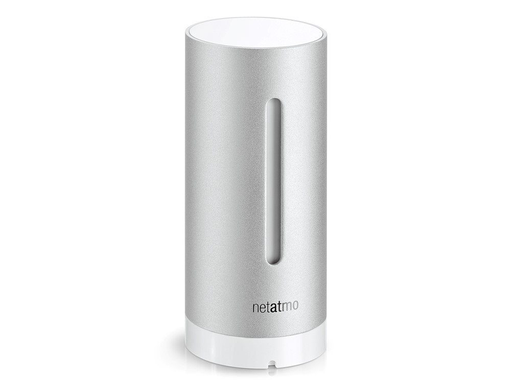

In diesem How to sollen HUE mit Netatmo verknüpft werden.
Eine Verknüpfung bietet der Kohlendioxidgehalt, in Farbe über die HUE Lampen anzuzeigen.
Notwendige Komponenten:
- SHC
- HUE Bridge mit min. einer Lampe
- Netatmo mit eventuellen Zusatzmodulen
- Bewegungsmelder (hier kann auch mit einem Zustand oder Schalter gearbeitet werden.)
Die Verknüpfung der Komponenten sieht dann folgendermaßen aus:
Wenn der Sensor für das CO² einen Wert über 1000ppm misst, dann soll wenn der Bewegungsmelder eine Bewegung registriert oder für die nicht ganz automatisierte Variante mit dem Zustand oder Tastendruck, dann soll die HUE Lampe in der Farbe Rot blinken und nach einer Zeitverzögerung von ein paar Sekunden ausschalten. Hier lässt sich natürlich auch noch ein Tür Fenster Kontakt einbinden, wenn dieser geöffnet ist, dann soll dieses Szenario nicht ausgeführt werden.
