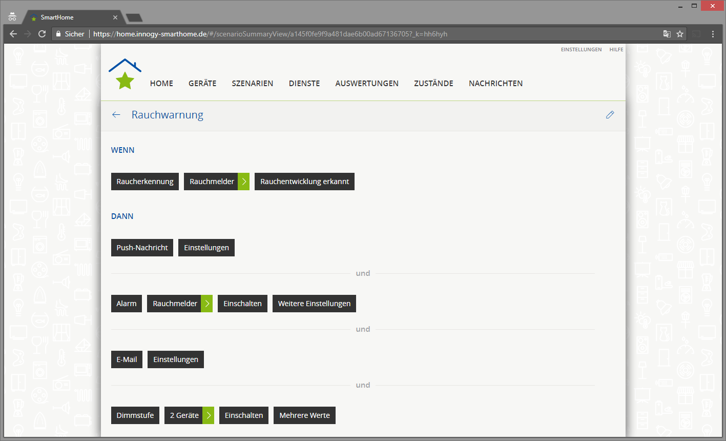

Bzgl. der Verzetzung zw. alten und neuen Melder kann ich nichts sagen, ich gehe aber davon aus, das sie vernetzt werden sollten. Die E-Mail-Versendung im Meldefall kannst du direkt im Szenario unter "Dann" hinterlegen. Für E-Mail gibt es eine eigene Kategorie in der Auswahl.
