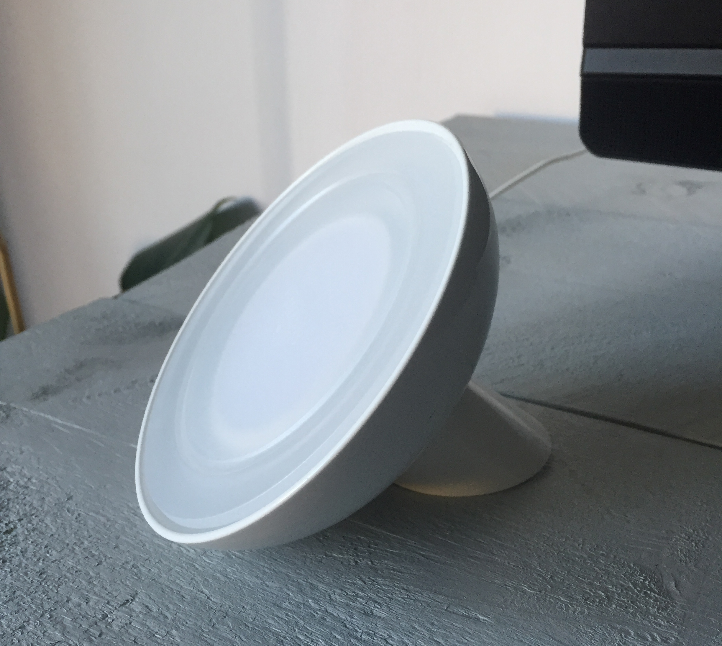

Hier ein Bild meiner Living Colors Hue Bloom

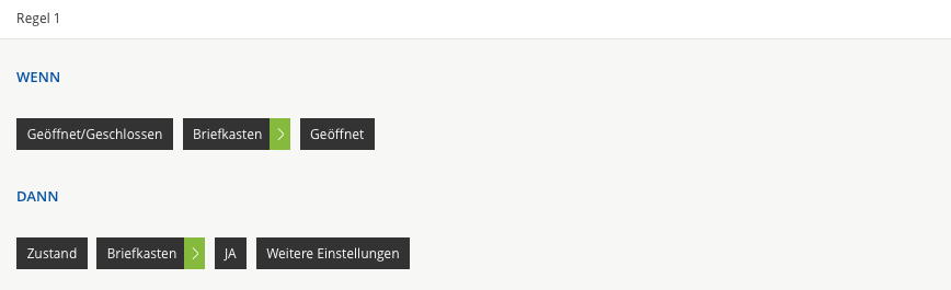

Regel 1: Mit dem Öffnen des Briefkastens wird der Zustand "Briefkasten" auf JA gesetzt. Der Zustand setzt sich nach 5 Stunden selbst zurück. Mehr dazu gleich.

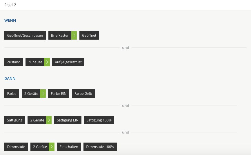

Regel 2: Ist man Zuhause und der Briefkasten wird geöffnet, leuchtet die Hue in Gelb. Damit die Leuchte nicht unnötig lange eingeschaltet ist, kann eine beliebige automatische Abschaltzeit angegeben werden.

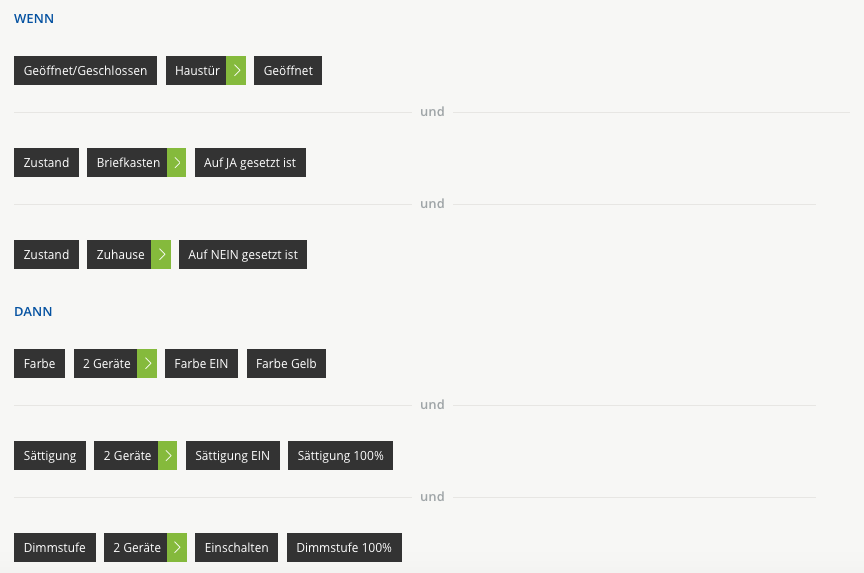

Regel 3: Die "Coming Home"-Funktion. War der Postbote in Abwesenheit da und man kommt Nachhause, so leuchtet die Hue mit Öffnen der Haustür auf und erinnert an die Post im Briefkasten. Hier kann ebenfalls eine automatische Abschaltzeit angegeben werden. Oder die Hue erlischt mit dem Setzten des Zustands "Zuhause" auf JA.
