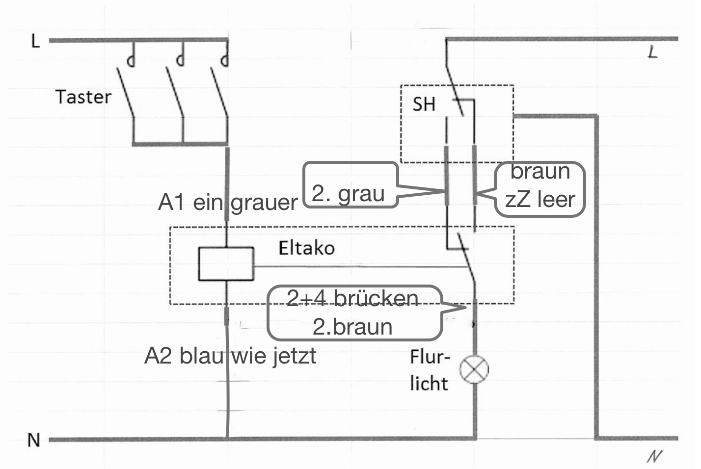

Habe die Hoffnung, den Verdacht, dass ein Kabel in die obere Etage zu den dortigen Tastern und weiter zu den Lampen geht und das zweite Kabel zu der Dose im EG in dem der SH Schalter eingebaut ist.Heute Morgen nach dem Aufstehen (im Halbschlaf bin ich die Treppe im Flur nach u...
Auf dem ersten Bild oben ist eine Dose im Obergeschoss fotografiert worden. Es wurde dort einer von drei Tastern ausgebaut und durch einen SH UPS ersetzt. Der eine Taster, der sich im Untergeschoss befindet, wurde noch nicht angerührt...
Hier die Ausgangssituation: 3 Taster im OG, zwei Lampen im OG... ein zusätzlicher Taster im EG, um Lampen im OG an und auszuschalten...
Lampen im EG laufen über einen anderen Kreis... unabhängig davon. Dort wurde auch schon erfolgreich ein SH UPS installiert...
Für den Fall der Fälle... Plan B... ich müsste den SM Unterputz Lichtschalter doch in den Hausverteiler oder daneben (Platz für Kabel ist noch vorhanden) anbringen... wie müsste ich die Bestandskabel vom alten Relais an das neue Relais anbringen?Heute Morgen nach dem Aufstehen (im Halbschlaf bin ich die Treppe im Flur nach u...
Wie immer ohne Gewähr der Plan B:Heute Morgen nach dem Aufstehen (im Halbschlaf bin ich die Treppe im Flur nach u...
A1 und A2 auf neues Relais übernehmen.
Die beiden oberen braunen (alt) an die gebrückten Klemmen 2+4 vom neuen Relais.
Den unteren braunen (alt) an L vom SH Schalter
N Verbindung schaffen zwischen A2 (neu) und SH Schalter N
Nun noch Verbindung schaffen zwischen Klemme 1 (neu) und SH Schalter 1
Nun noch Verbindung schaffen zwischen Klemme 3 (neu) und SH Schalter 2
Das sollte Plan B gewesen sein. -
Vielen herzlichen Dank! Plan B hat auf Anhieb funktioniert. Super! Von solchen Leuten wie Dir lebt eine Community! Jetzt muss ich nur noch ein bischen an dem Bewegungsmelder spielen... er nimmt mir noch zu wenig "Wahr"Heute Morgen nach dem Aufstehen (im Halbschlaf bin ich die Treppe im Flur nach u...
Nicht vergessen Stromerkennung in den Eigenschaften vom SH Schalter einschalten. Hoffe die erforderliche Mindestlast von 10 Watt wird durch die beiden Lampen erreicht damit die Stromerkennung auch sicher funktioniert.Heute Morgen nach dem Aufstehen (im Halbschlaf bin ich die Treppe im Flur nach u...
