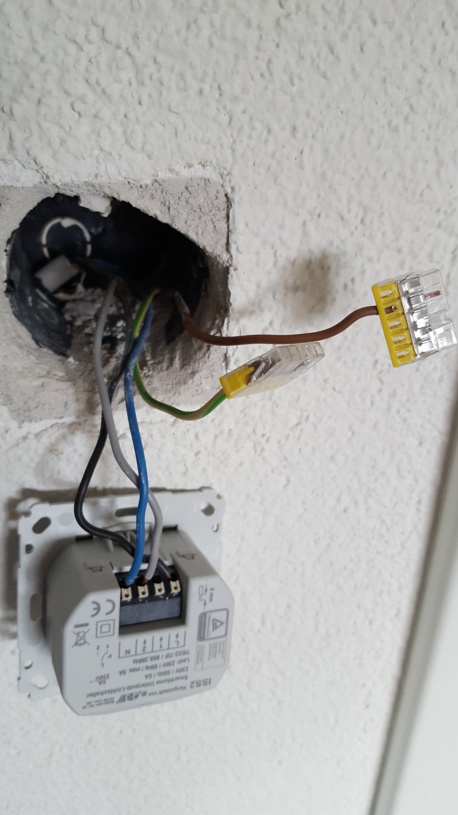

Auf dem ersten Bild oben ist eine Dose im Obergeschoss fotografiert worden. Es wurde dort einer von drei Tastern ausgebaut und durch einen SH UPS ersetzt. Der eine Taster, der sich im Untergeschoss befindet, wurde noch nicht angerührt...
Hier die Ausgangssituation: 3 Taster im OG, zwei Lampen im OG... ein zusätzlicher Taster im EG, um Lampen im OG an und auszuschalten...
Lampen im EG laufen über einen anderen Kreis... unabhängig davon. Dort wurde auch schon erfolgreich ein SH UPS installiert...
Heute Morgen nach dem Aufstehen (im Halbschlaf bin ich die Treppe im Flur nach unten) ist mir aufgefallen, dass wir ja zwei Lampen im Flur hängen haben... eine Lampe an der Decke und eine an der Wand.... Jetzt erklärt sich wahrscheinlich auch, warum oben ins Relais jeweils 2 Kabel gehen ?!?!?!?!

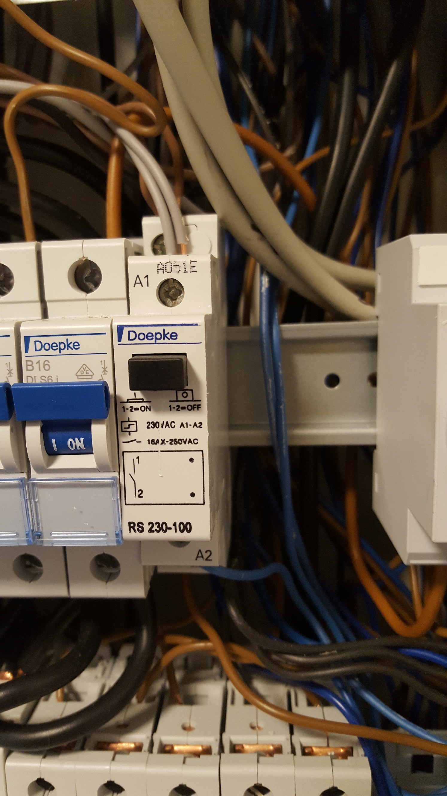

Nein, das Relais kommt erst am Montag. Habe jetzt mal die einzelnen Phasen mit dem Spannungsprüfer gecheckt. A1 und A2 sind immer spannungsfrei, egal ob Licht an oder Licht aus. Ich vermute dass da nur im Moment des Tastendruck Spannung drauf ist. Der untere Braune hat immer Spannung... die beiden oberen Braune nur wenn das Licht an ist. Du hast also Recht gehabt mit deiner Vermutung...
Ich kombiniere.... Für den UP Lichtschalter, den ich direkt in die Hausverteilung klemmen möchte, zweige ich mir Dauerspannung von dem braunen Kabel unten ab und zweige mir N vom blauen Kabel A2 ab.... die beiden restlichen (1) und (2) gehen dann vom UP Lichtschalter in den Eltako.... den Ausgang verbinde ich dann mit den oberen beiden baunen Kabel... und schon sollte es klappen....
Jetzt habe ich leicht den Faden verloren... so ist das aktuelle Relais angeklemmt...
Von oben kommen zwei braune Kabel, leider kann ich nicht nachvollziehen, von wo sie kommen. In A1 gehen zwei graue Kabel. Nach unten (A2) geht ein Blauer und hinten unten ein Brauner... dieser eine Braune wird auf drei Schwarze verteilt.
Wie schließe ich nun da den UP Schater an? In Verbindung mit dem neuen Relais?

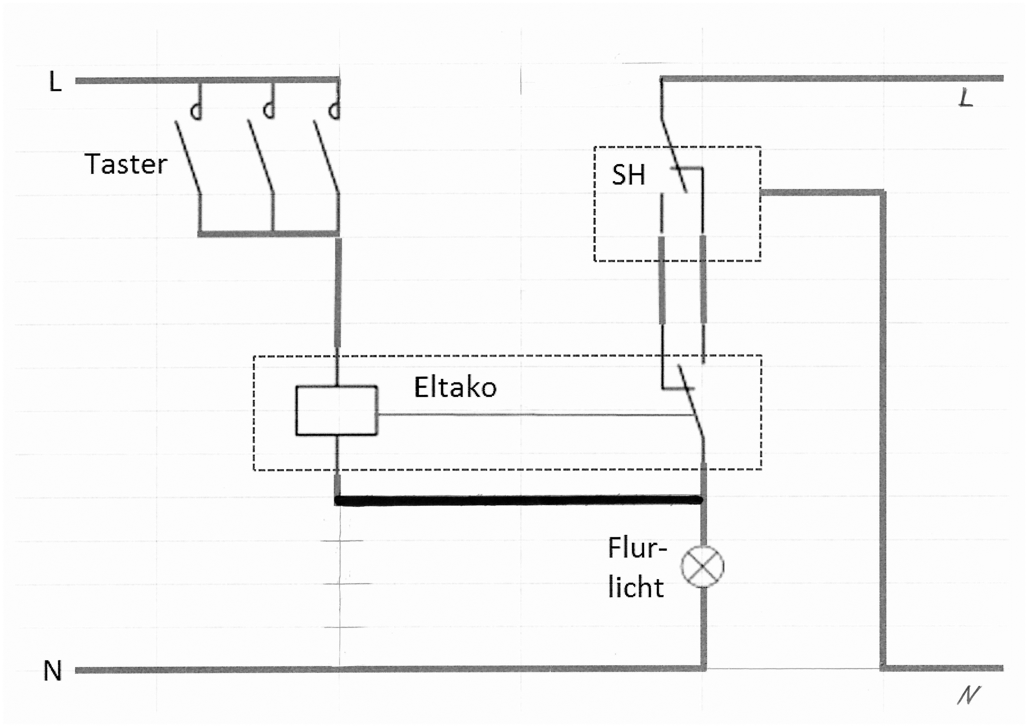

Ja, das stimmt! Ich werde mal schauen, wie es am besten vom Platz und den vorhandenen Adern hinhaut!Ich bin noch auf eine andere Lösung gekommen... Das Stromstoßrelais gegen ein An...
Ich bin noch auf eine andere Lösung gekommen... Das Stromstoßrelais gegen ein Anderes (Eltako S12-110-230V Elektromechanische Stromstoßschalter) und den UP Lichtschalter direkt mit diesem Relais verbinden nach folgendem Schema:

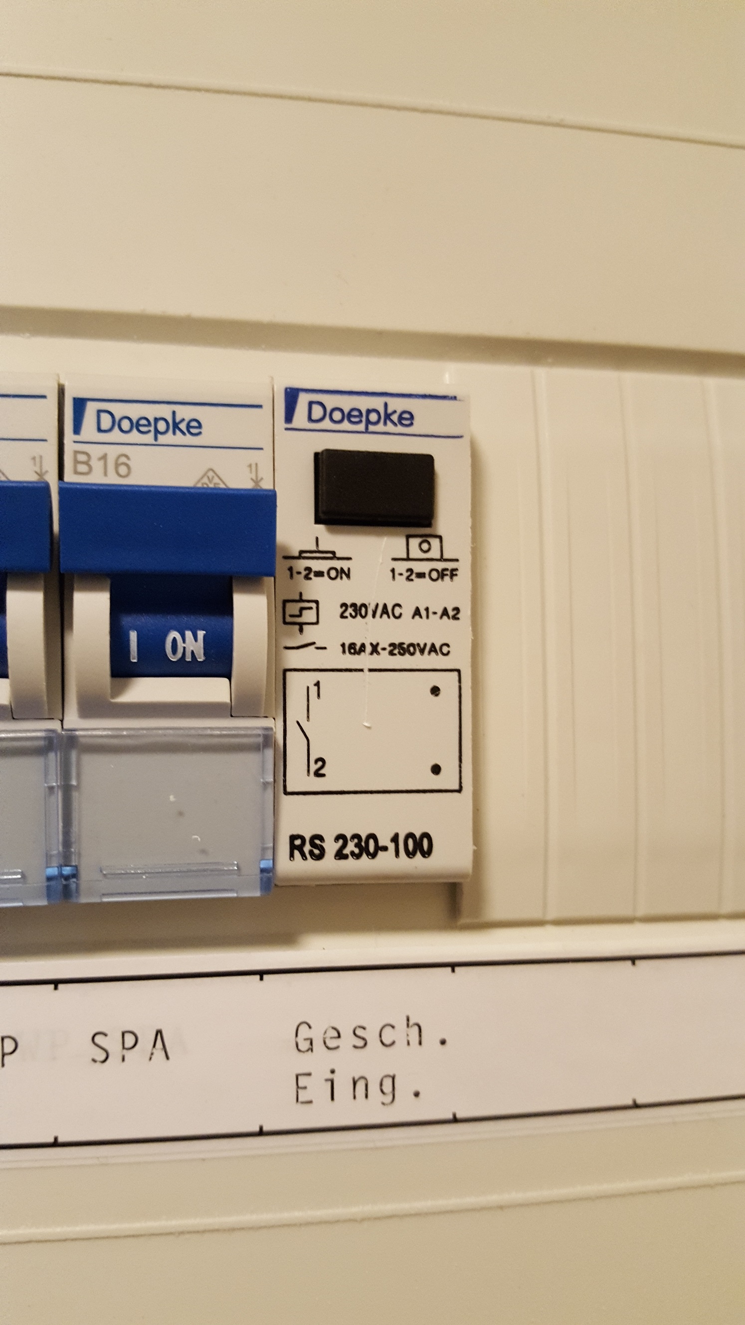

Ich habe einen UP Lichtschalter und möchte diesen gerne mit einem Bewegungsmelder nutzen, so dass bei Bewegung im Flur das Licht angeht.
In meinem Hausstrom-Schrank habe ich ein Relais
Wenn ich nun mit dem UP Lichtschalter das Licht einschalte, schaltet das Relais das Licht an. Möchte ich das Licht ausschalten, springt das Relais nicht ganz heraus (nur ein kleines Stück), und das Licht bleibt an. Ich drücke dann wieder auf "AN", das Relais geht wieder nach innen. Wenn ich dann wiede rauf "AUS" drücke, springt es komplett raus und das Licht geht an....
Hier im Kurzen:
- Schalter "AN" --> Licht geht an
- Schalter "AUS" --> Licht bleibt an, Relais springt nur ein kleines Stück raus
- Schalter "AN" --> Licht bleibt an, Relais wieder zurück
- Schalter "AUS" --> Relais springt komplett raus, Licht geht aus
