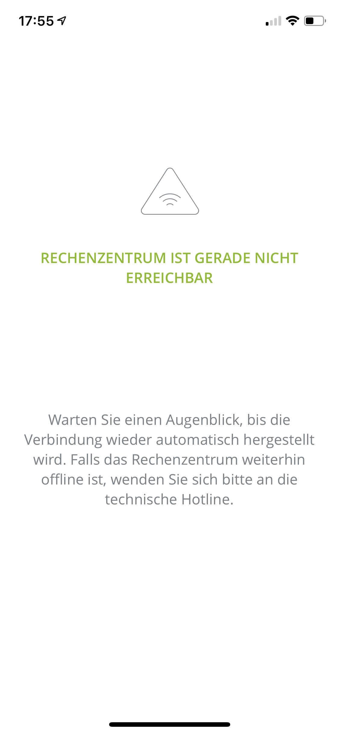

Insgesamt scheint das Rechenzentrum überlastet. Ich will auch heute einige Geräte einbinden, mal geht es, mal nicht. Habe die neue Zentrale seit gestern.
Kann ich bestätigen. Bei mir das gleiche Verhalten beim Einbinden neuer Geräte. Die Meldung habe ich heute schon des Öfteren zu Gesicht bekommen...Insgesamt scheint das Rechenzentrum überlastet. Ich will auch heute einige Gerät...
