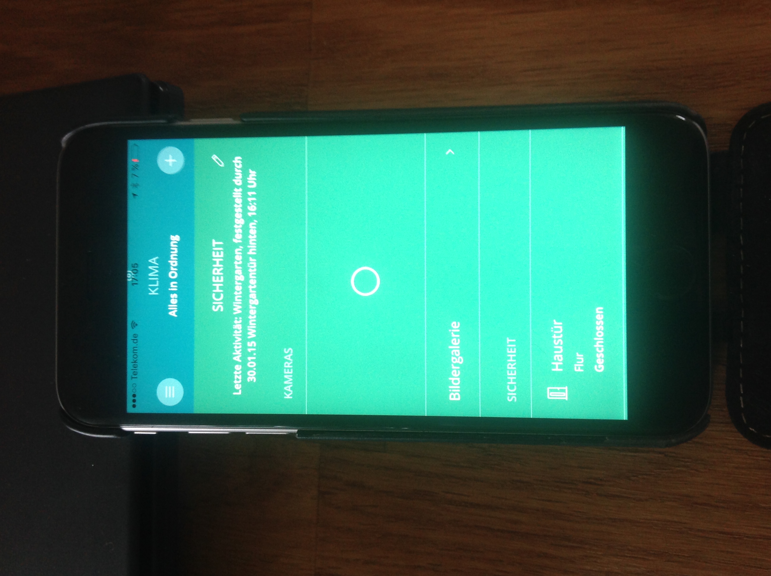

Seit ein paar Tagen liefert die Innogy-App keine Bilder mehr von der Kamera. Ich habe alles versucht. IP-Adresse und Passwort stimmen. Die Kamera samt Treiber habe ich auch schon gelöscht und neu eingebunden. Die innogy-App habe ich vom iPhone gelöscht und neu installiert. Alles ohne Erfolg!
Warum werden Bilder der Samsung Smart Cam SNH-P8410BN nicht im Home-Bildschirm/Sicherheit angezeigt?

Hast du unter Home-Sicherheit auf den Bearbeitungsstift gedrückt und unter Live Kamera geprüft, ob für die ausgewählte Kamera der Haken gesetzt ist ?. .

Habe ich alles gemacht.Hast du unter Home-Sicherheit auf den Bearbeitungsstift gedrückt und unter Live ...
