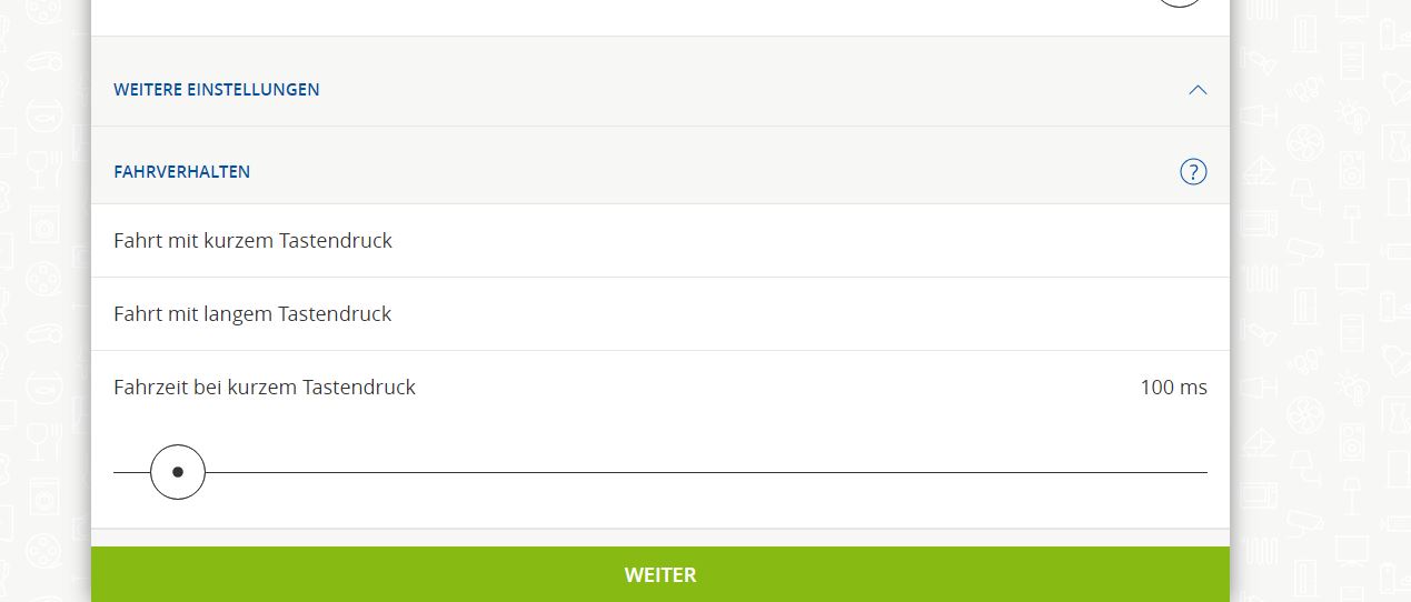

Nicht verwirren lassen es wird in der Software immer noch falsch dargestellt.

Es ist wirklich anscheinend ein Darstellungsproblem in der Software.
Alle Rolladen fahren mit kurzen Tastendruck, so wie ich es gerne hätte. Angezeigt wird es aber wie im ersten Eintrag dargestellt.
Ich hoffe die Kollegen bei Innogy lesen hier mit, und ändern die Software.
Hm kann ich nicht nachvollziehen! Genau In den "Grundszenarien" habe ich ja die "falsche" Anzeige des Fahrverhaltens?Hmm wo soll dass denn sein mit der Einstellung? ...
Hatte ich auch, das Problem.
Ein Neustart der Zentrale hat geholfen. (Tipp hier aus dem Forum!)
Hallo Allerseits, es geht mal wieder ums Fahrverhalten der Rolladensteuerungen.
Ich möchte gerne bei mir alle Rolladen mit kurzem Tastendruck bedienen. Das kann man ja in jedem Szenario einstellen. (Früher ging das Zentral in den Grundeinstellungen der Rolladensteuerung)
Aber jedes Mal wenn ich das Szenario wieder mal öffne ist diese Einstellung zurückgesetzt? (Siehe Screenschot)
Die Funktion fahren mit kurzem Tastendruck ist weiterhin gegeben! Nur die Anzeige in den Szenarien ist falsch! Kann dies jemand bestätigen?

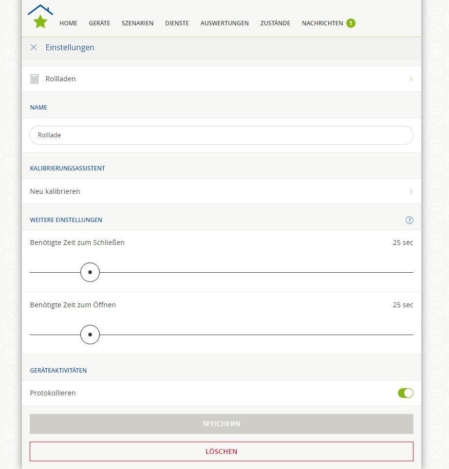

Tipp bei Rolladensteuerung vorher die alte Fahrzeit merken, dann kann man sich das lästige Kalibrieren sparen!
