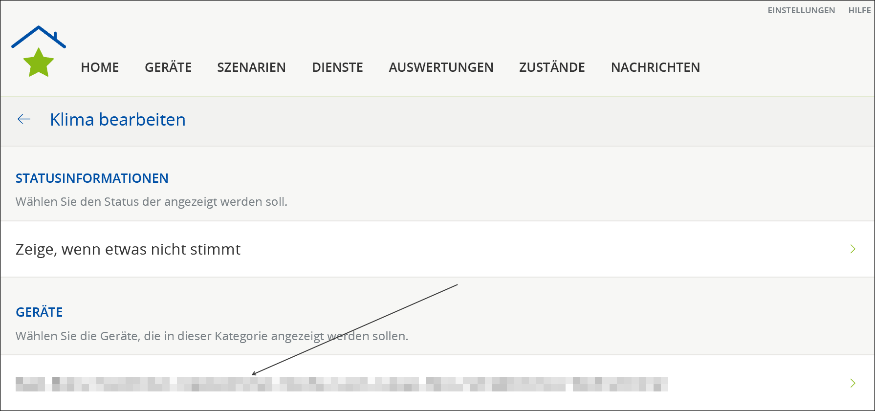

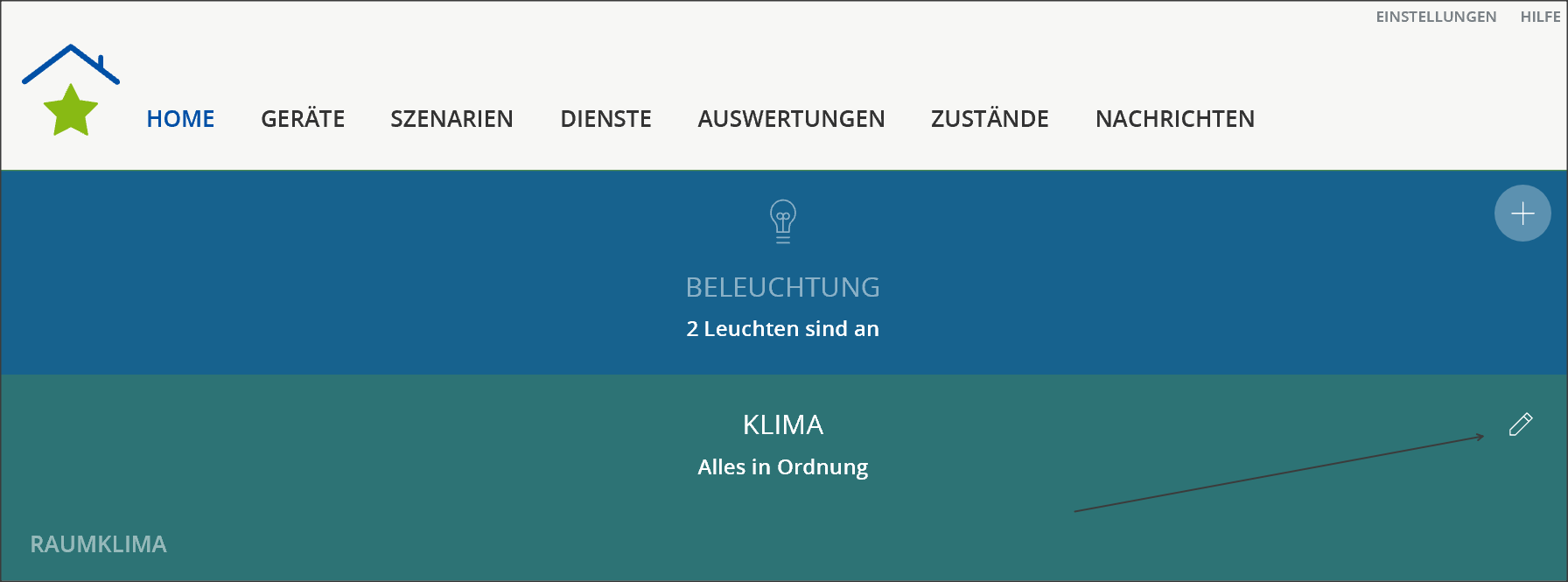

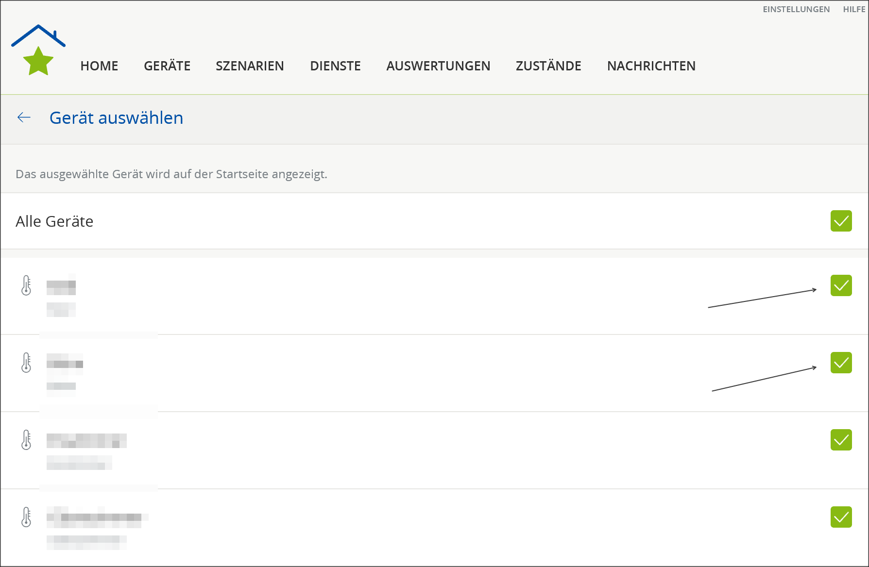

  • Hallo Konny, neben der Kategorie auf den Stift klicken. Dann "Geräte, die angezeigt werden sollen" anklicken und schauen ob dort alle Häkchen gesetzt sind. Ist ein Versuch, wenn schon geschehen, dann diese Antwort vergessen.

  • ÜBRIGENS. Die Lösung mit dem Bearbeitungsstift scheint mir sogar vorteilhaft. Habe ich mehrere Endgeräte, kann ich je nach Geschmack einen individuellen homescreen darstellen. Dies gilt auch für unterschiedliche Benutzer. Leider im update nicht erklärt.
