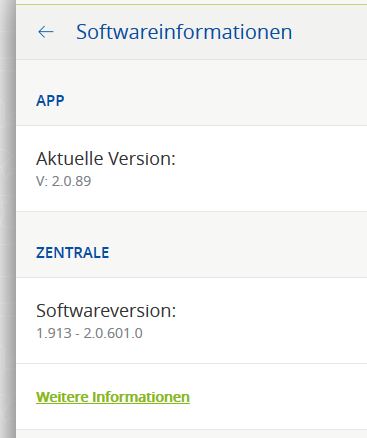

Update 1.913-2.0.601.0
- Inaktiver Benutzer
Der Rauchmelder "fängt" sich bald wieder ohne weiteres zutunVoller Vorfreude das Update installiert... Briefsymbol immer noch da + dem Ausru...
... und was hat es mit dem Update auf HKT und Steckdose auf sich? Die Release - Notes lassen sich ja nicht dazu ausHallo LaVo, zu deinem Punkt 3 kann ich nach dem Update folgende, selbst festges...
Ja, das stimmt. Das App-Update soll ja bald folgen...Naja, für meine SmartHome-Installation scheint das Update nicht zugeschnitten zu...

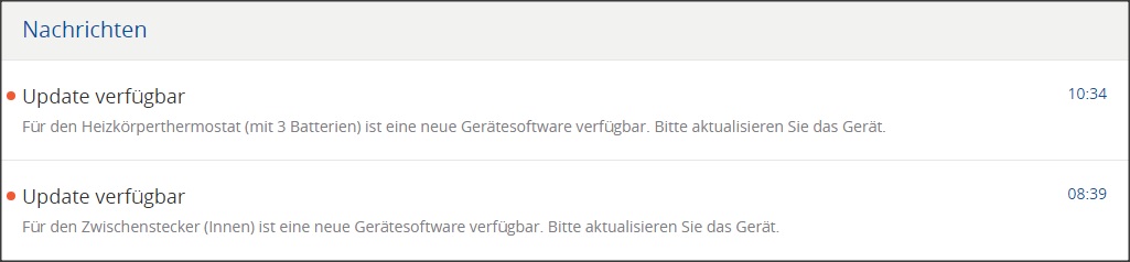

Es geht hier nicht um "neue" Firmware sondern darum wie Geräte, welche noch mit alter Firmware aus dem Versandlager kommen, auf die allseits bekannte aktuelle Version gebracht werden. Beispiel: Heizkörperthermostate, Raumthermostate und manchmal auch noch mal ein Zwischenstecker.Hallo LaVo, zu deinem Punkt 3 kann ich nach dem Update folgende, selbst festges...
