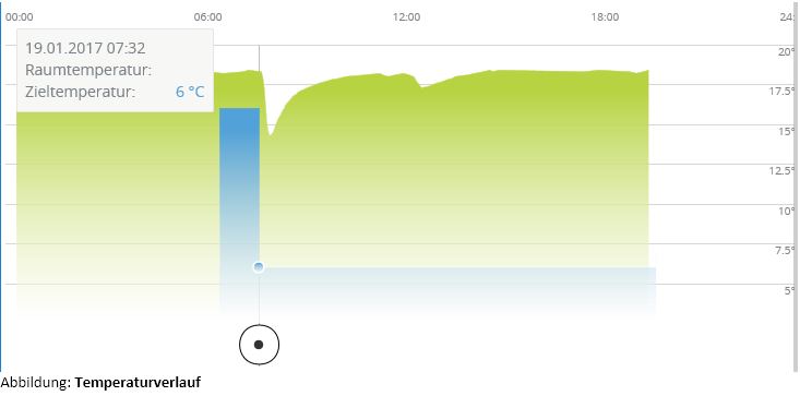

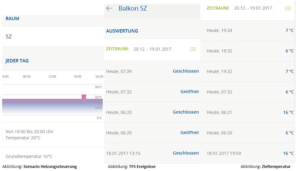

    Raum SZ – Nordfenster, Nordbalkon, 2 Geräte (1x TFS, 1x HKT), 2 Szenarien (1x innogy ootb-Temperaturabsenkung, 1x innogy ootb-Heizungssteuerung)
    • 6:20 Balkontüre wird geöffnet - Absenkung von Ausgangszieltemperatur 16° auf 6°
    • 6:20 Balkontüre wird geschlossen - Auflösung der Absenkung Rückstellung auf Ausgangszieltemperatur 16°
    • 7:32 Balkontüre wird geöffnet - Absenkung von Ausgangszieltemperatur 16° auf 6°
    • 7:39 Balkontüre wird geschlossen - FEHLER-1: TFS Ereignis „Geschlossen“ an SHC und HKT. SHC logged das Ereignis, HKT ignoriert Ereignis und bleibt auf 6°
    • 7:39 bis 19:00 FEHLER-2: HKT ignoriert irrtümlich gewählte Zieltemperatur von 6°C, und scheint die 16°C Grundtemperatur zu regeln, öffnet auch das Ventil obwohl IST Temperatur deutlich über Zieltemperatur
    • 19:00 FEHLER-3: HKT ignoriert Heizungssteuerungsszenario, HKT hätte Zieltemperatur auf 20° stellen sollen, tut es aber nicht
    • 19:32 Das Trauerspiel wird durch manuellen Eingriff beendet, Zieltemperatur wird um Grafik darstellen zu können auf 7°C gesetzt
    • 19:45 Logfiles werden hochgeladen
    • 19:54 smarthome.service@innogy.com wird um Behebung der Störung gebeten
    • 20:10 Fehler wird hier in dieser Community dokumentiert

    Was ist mit FEHLER-1, HKT reagiert nicht auf TFS Ereignis „Geschlossen“?
    Und was mit FEHLER-3, HKT ignoriert Heizungssteuerungsszenario, hätte um 19:00 Uhr Zieltemperatur auf 20° stellen müssen?
    Ein klemmendes Ventil scheint in meinen Augen in keinem Zusammenhang für FEHLER-1 und FEHLER-3 zu stehen.
    Auch wenn ein HKT motorisch nicht regelt, hätte die Zieltemperaturen zumindest geschaltet werden müssen oder?
