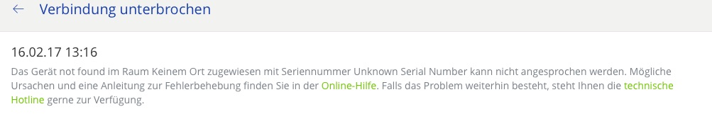

  • Bei mir ist der Brief seit dem letzten Update verschwunden. Allerdings hält sich eine Nachricht hartnäckig im Briefkasten
    Im Februar hatte ich einen Raum inkl. Gerät komplett gelöscht. Seitdem erhalte ich immer diese Fehlermeldung. Ein Reset, Cache löschen usw. bringt nix.
  • Bei mir ist der Brief seit dem letzten Update verschwunden. Allerdings hält sich...
    Ich würde das Gerät nochmal einbinden, sofern Du es noch besitzt, und dann nur das Gerät löschen. Wie ich dich verstehe, hast Du den Rum gelöscht, und somit die Geräte.
    Da ist wohl irgendwo noch eine Information hängen geblieben. Vielleicht wenn die Basis die SN des Gerätes bekommt besteht dann die Möglichkeit, dass die Meldung verschwindet und dann das Gerät regulär gelöscht werden kann.
    Try it!
