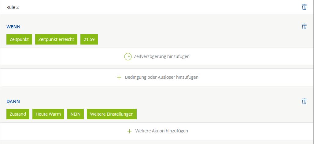

Hallo dbolte, auch wenn es nicht genau deinen Anforderungen entspricht, sorgt aber folgendes Szenario für einen durchgend "kuschelig - warmen" Tag zuhause. Habe den abgefragten Zustand mal "Heute Warm" genannt und kann am Vortag ab 22 Uhr gesetzt werden. Meine Nachtabsenkung beginnt um 22 Uhr.
Und optional wenn der Zustand abends automatisch zurückgesetzt werden soll und für den Folgetag nicht gelten soll:
Gruß Arnd
