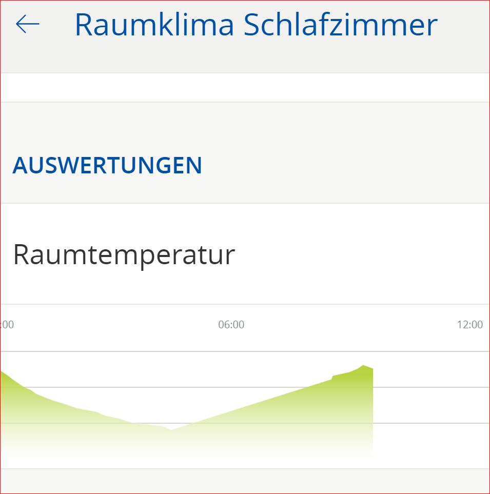

Wie sieht es denn mit der Zieltemperatur im Schlafzimmer aus? Schau doch mal in der Auswertung nach. Ändert die sich sich evtl um 5 Uhr oder irgendwann in der Nacht?
Gruß Arnd
Nee, ich meinte: Auf Klima klicken/ Schlafzimmer/auf Kurve klicken / auf Raumtemperatur klicken/Zieltemperatur auswählen und dann evtl auf "Früher"...

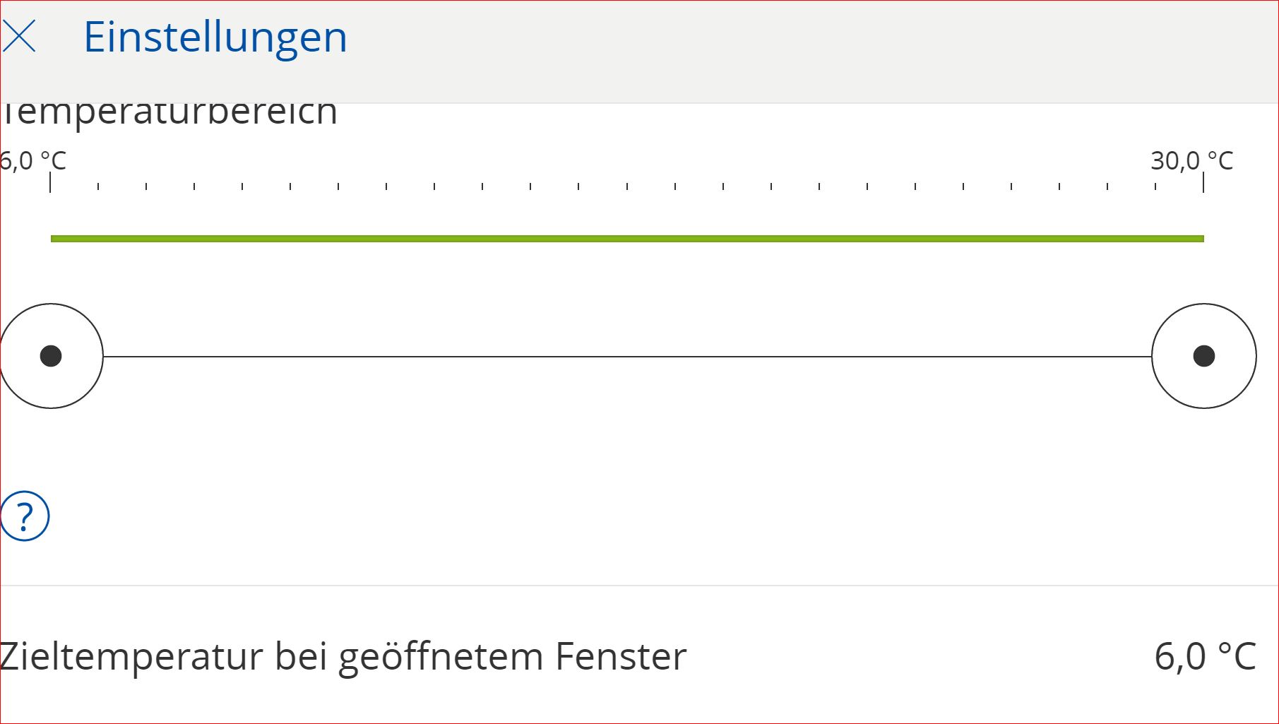

Der Heizkörper ist vermutlich direkt unterhalb des geöffneten Fensters angebracht. Die kalte Außenluft "fällt" also direkt auf den Thermostaten. Hierdurch kann dieser während der Nacht viel kälter werden, als die allgemeine Raumtemperatur. Nun hat die Temperaturabsenkung bei geöffnetem Fenster nach unten einen Grenzwert, nämlich 6°C. Dieser dient als Frostschutz. Fällt nun über Nacht die Temperatur am Thermostaten unter 6°C, öffnet das Ventil. Sobald dann der Kessel warmes Wasser parat hat, wird der Heizkörper zunächst warm, bis der Thermostat wieder über 6°C misst.
Noch eine Frage: Welchen Zustand zeigt denn der Thermostat am Display an? AUS (das wären 6°C) oder wird eine Zieltemperatur angezeigt? Wird eine Zieltemperatur angezeigt, wird das "AUS" von irgendetwas (Szenario) übersteuert.
