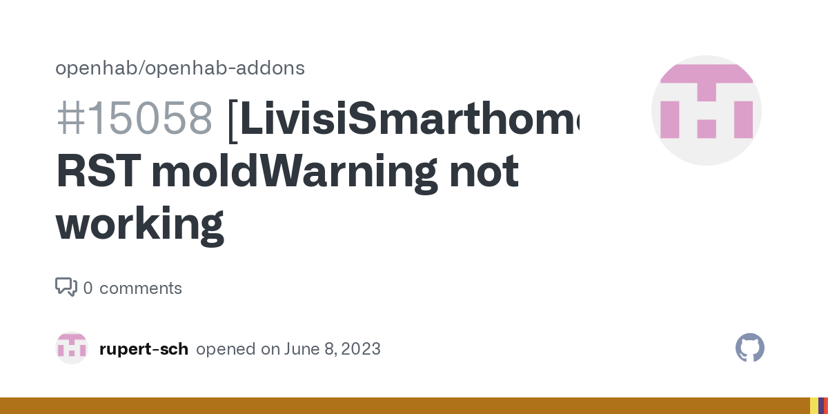

    PS: Ich hab' im github eine Fehlermeldung aufgemacht, aber die ist noch unbearbeitet.
    [LivisiSmarthome] RST moldWarning not working · Issue #15058 · openhab/openhab-addons
    Expected Behavior My item Switch FF_Bathroom_Moldwarn "Schimmelwarnung Bad" <siren> (FF_Bathroom)…
