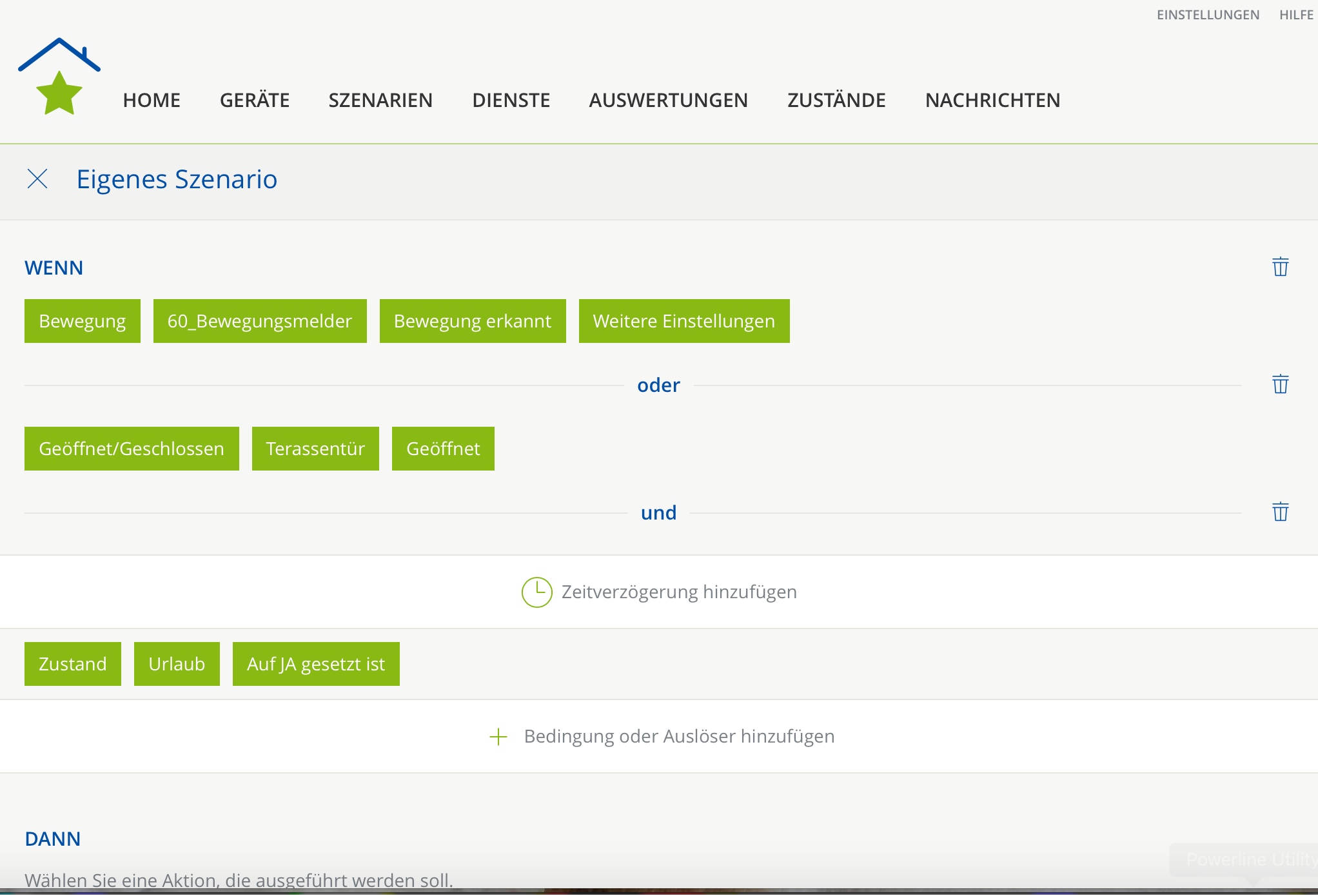

Wenn ich in einem Szenario Bedingungen mit UND und mit ODER verknüpfe, was geht dann vor? Beispiel: Ich möchte, dass der Alarm losgeht, wenn 1) der Zustand Alarm eingeschaltet ist UND 2) entweder der Bewegungsmelder ODER der Türsensor eine Bewegung wahrnimmt. Kann ich das in einem einzigen Szenario abbilden und wenn ja, muss ich eine bestimmte Reihenfolge bei der Eingabe der Bedingungen beachten (ich kann ja keine Klammern setzen).

Auslöser werden immer mit ODER verknüpft, Bedingungen immer mit UND. Für jedes Szenario brauchst du zwingend einen Auslöser.
Dein gewünschtes Alarmszenario lässt sich problemlos in einem Szenario abbilden. Als erstes musst du immer einen Auslöser festlegen. In deinem Fall also Bewegungsmelder oder Türsensor. Danach nimmst du den Zustand als Bedingung mit ins Szenario. Es soll ja nur Alarm ausgelöst werden wenn der Zustand auf Ja gesetzt ist.
Dein Szenario sieht also wie folgt aus:
WENN
Türsensor geöffnet wird
ODER
Bewegungsmelder Bewegung registriert
UND
Zustand Alarm auf Ja gesetzt ist
DANN
Alarm an
Hallo Lisa, dein Beispiel sollte im Szenario so aussehen:
nur noch mit der DANN Aktion ergänzen.
