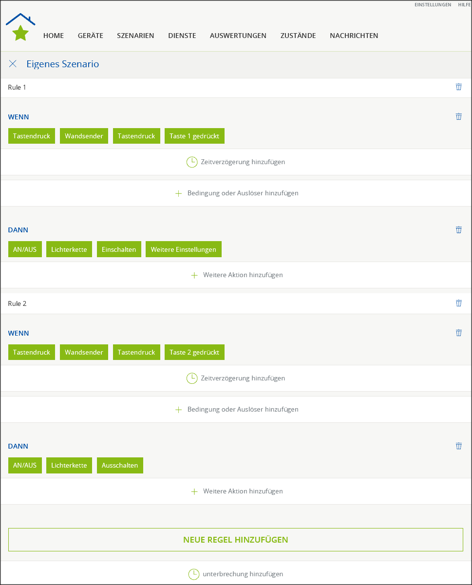

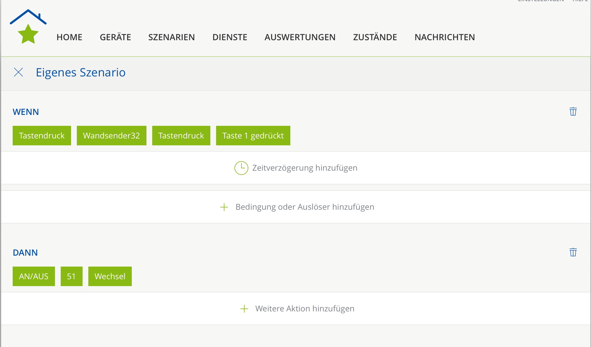

Anbei noch ein Screenshot für dich:
Sollte dann so aussehen, wenn mit einer Taste EIN und AUS geschaltet werden soll:
Dann "Weiter" und noch einen Namen für das Szenario vergeben und eine Kategorie auswählen und speichern.

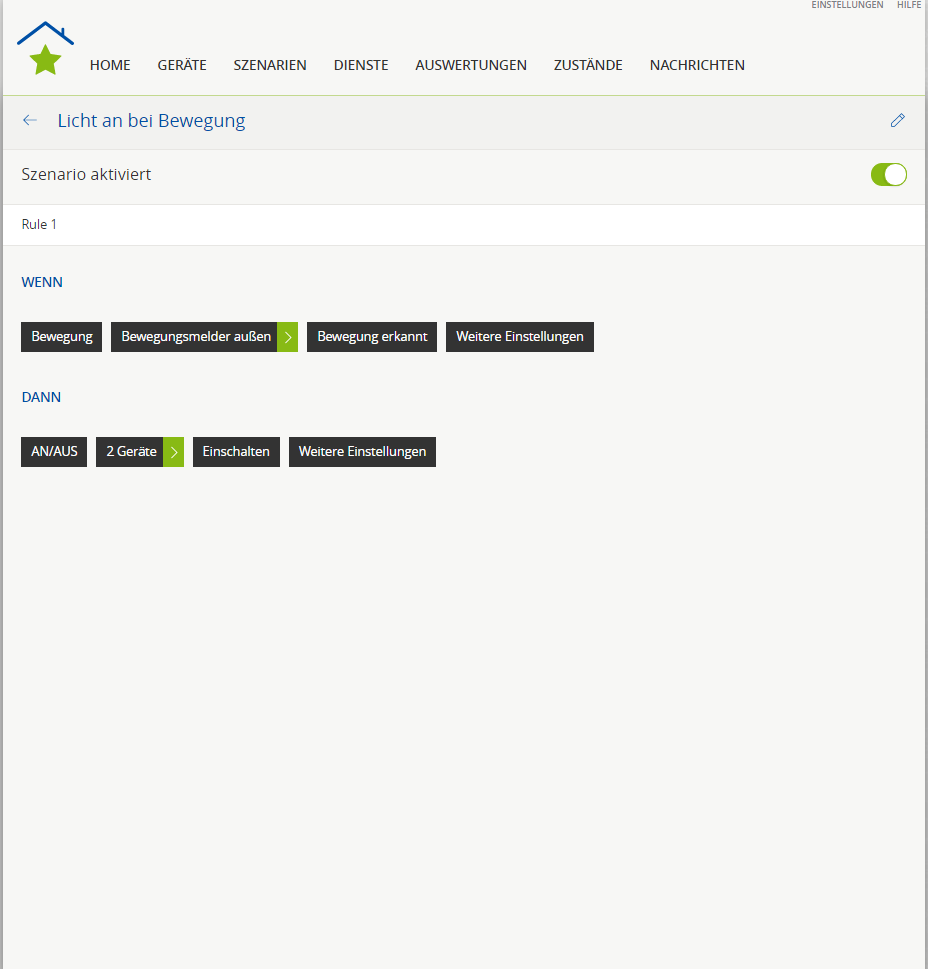

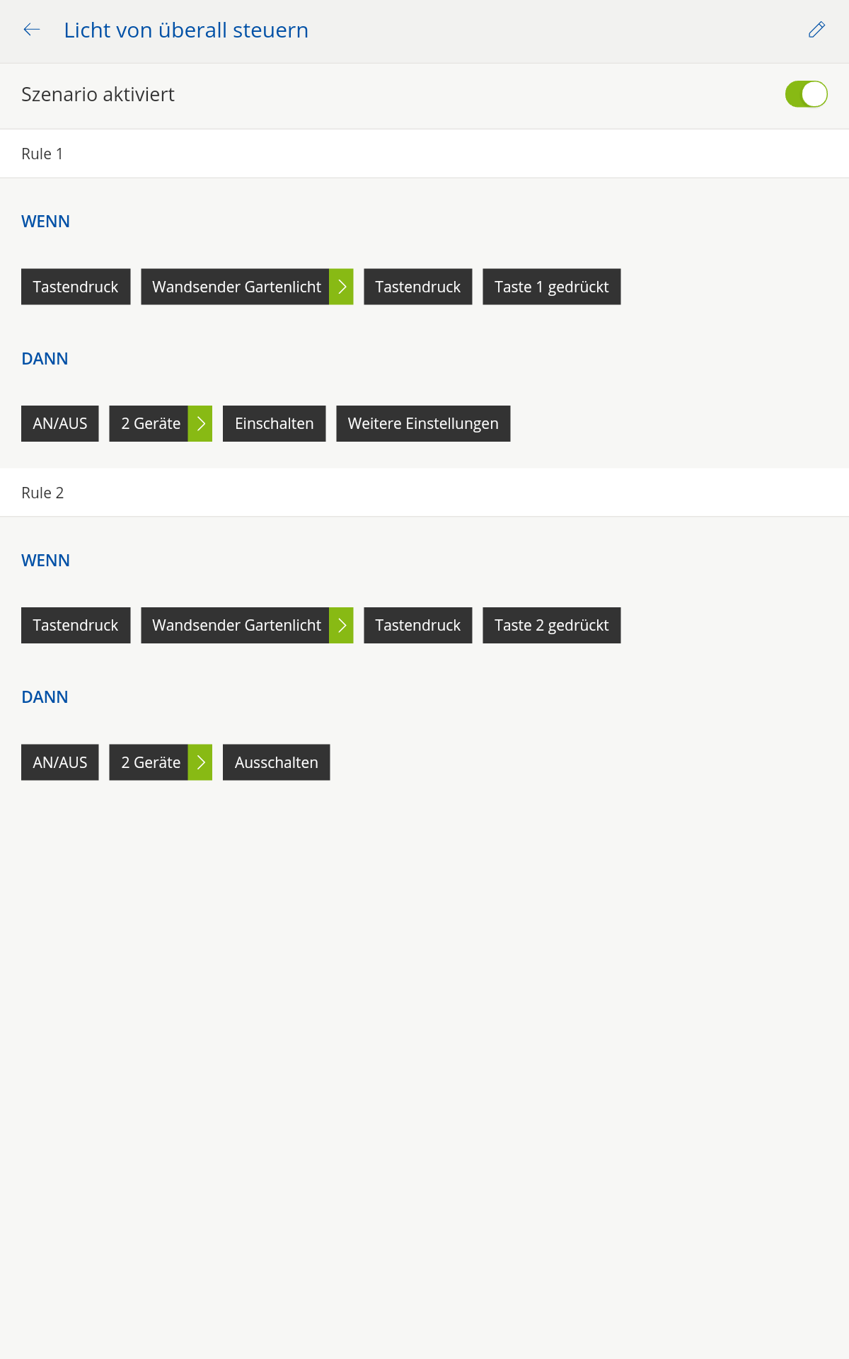

Hier die Screens. Das mit Sofortaus auf eigene Taste würde ich schon machen, wenn ich wüsste, wie es geht.
][1] -
Zweiter screen.
Servus SmartH,
zuerst weise ich von mir, dass das mein Szenario ist
"Licht an bei Bewegung" und "Licht von überall steuern" sind vorgefertigte Beleuchtungsszenarien aus der App heraus.Verwende für deine Anforderung je ein eigenes Szenario. Du könntest sie auch zusammenfassen, aber einmal für Bewegung und einmal zum schalten, machts halt übersichtlicher und einfacher beim einrichten/testen. Geschmacksache...

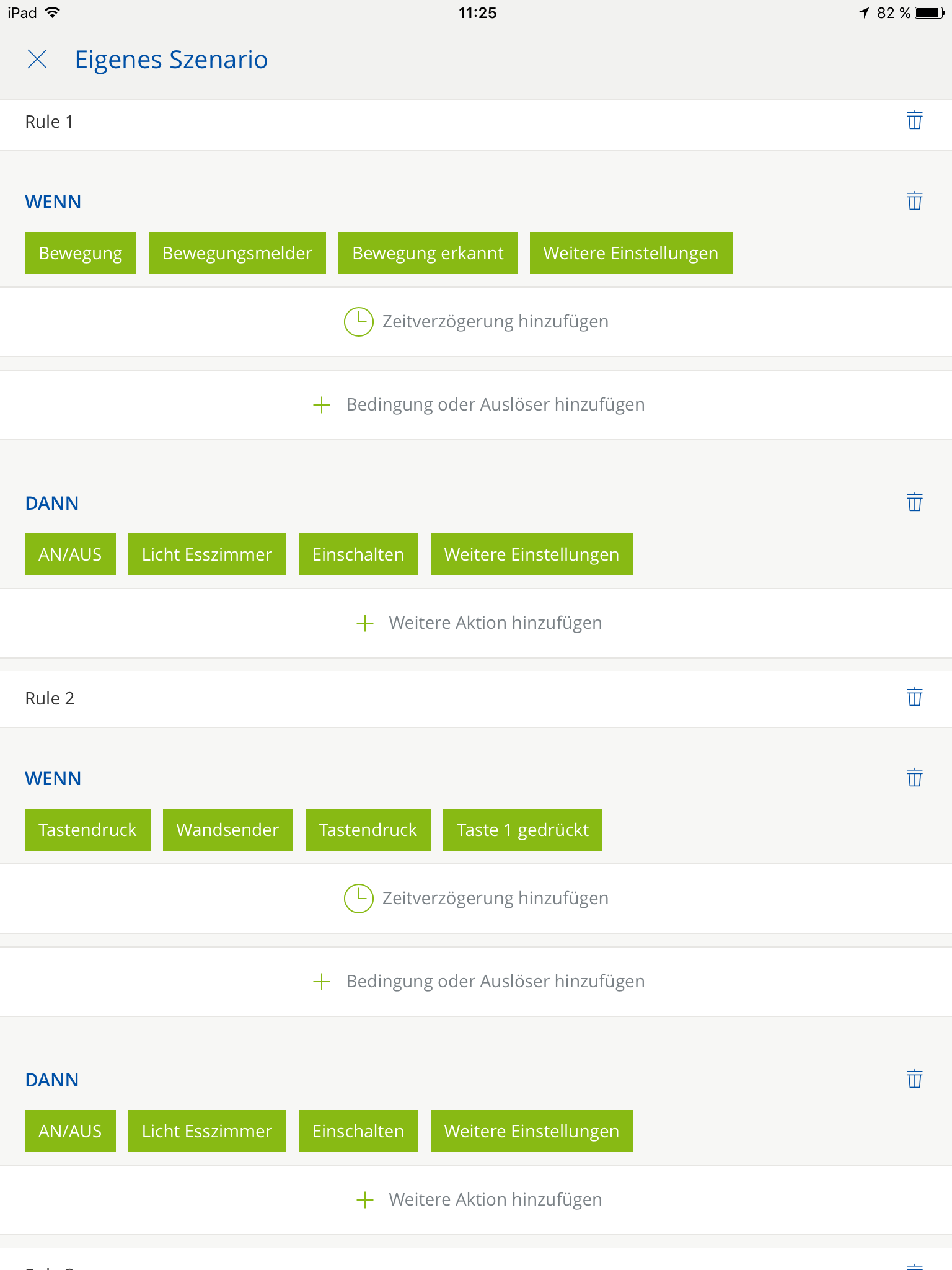

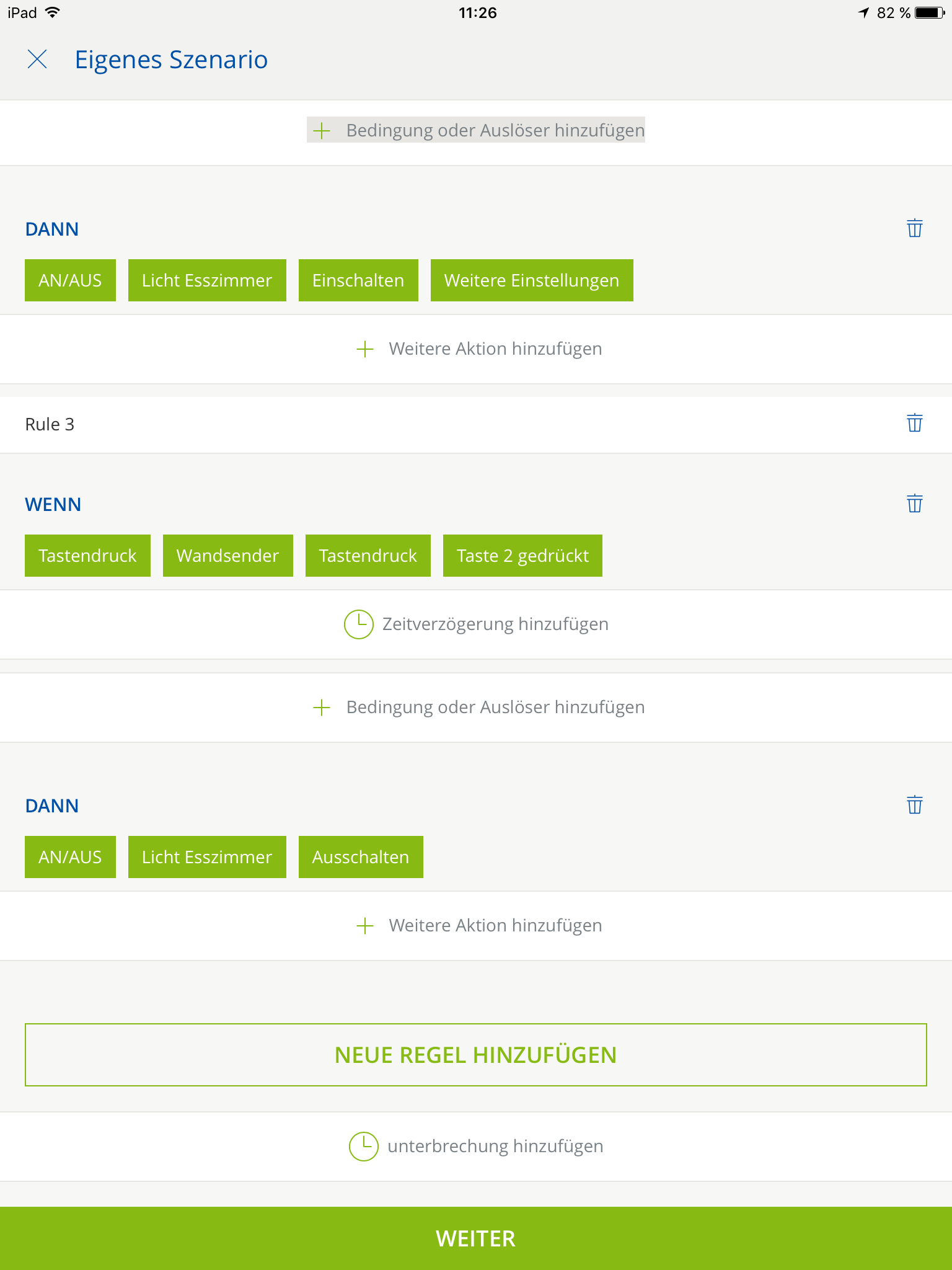

Schau mal,
ich hoffe das ich keinen Fehler drin habe.
Mit diesem Testszenario schalte ich bei Bewegung und mit Taste1 das Licht (in meinem Beispiel) im Esszimmer an mit einer Ausschaltverzögerung je 1Stunde bei dem Bewegungsmelder und der Taste1.
Bitte die Screens aneinanderhängend betrachten, ist ein Szenario mit allem drin. Passt nicht auf einen Screen drauf:
Erklärung:
Rule1 = Wenn Bewegung erkannt, dann Licht im Esszimmer an. Hinter den Weiteren Einstellungen ist das Zeitverzögerte Ausschalten mit 1er Stunde hinterlegt.
Rule2 = Wenn die Taste1 am Wandsender gedrückt wird, dann Licht im Esszimmer an. Auch hier ist in den Weiteren Einstellungen das Zeitverzögerte Ausschalten mit 1er Stunde hinterlegt.
Rule3 = Wenn die Taste2 am Wandsender gedrückt wird, dann Licht im Esszimmer aus. Ohne wenn und Aber
