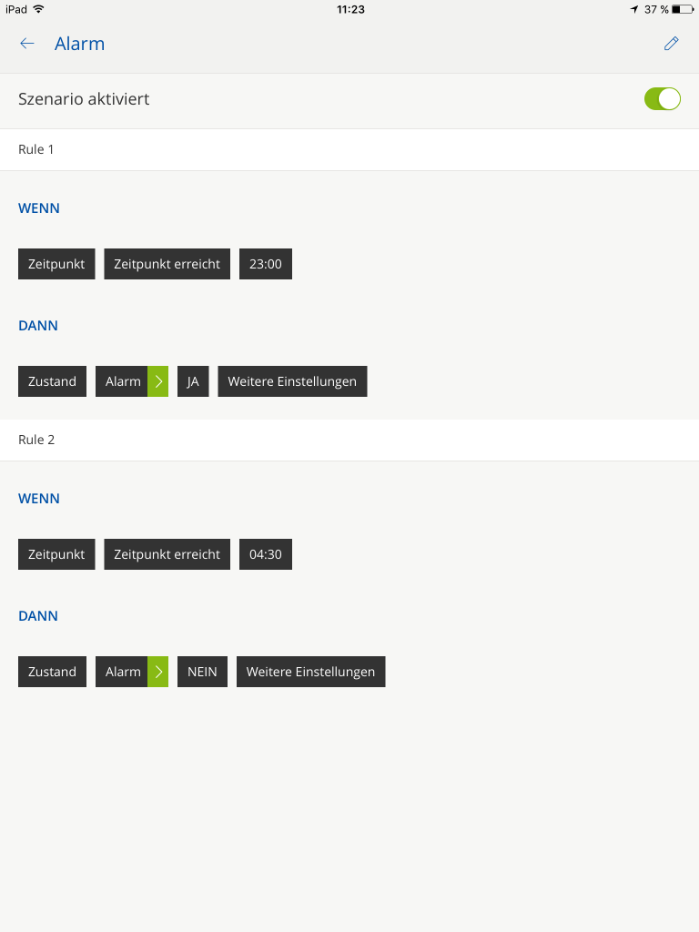

    Mein Zeitraum-Problem von oben habe ich gelöst, indem ich auf "Zeitpunkt erreicht" ausgewichen bin. Also wenn Zeitpunkt 23:00Uhr erreicht, dann scharf, wenn Zeitpunkt 04:30Uhr erreicht, dann unscharf - Haken dran.

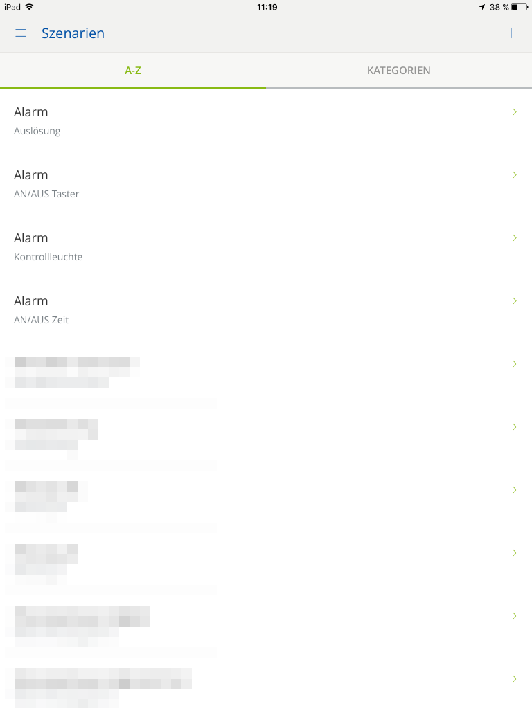

    Hier mal ein Überblick der dafür erstellten Szenarien - 4 Stück an der Zahl.

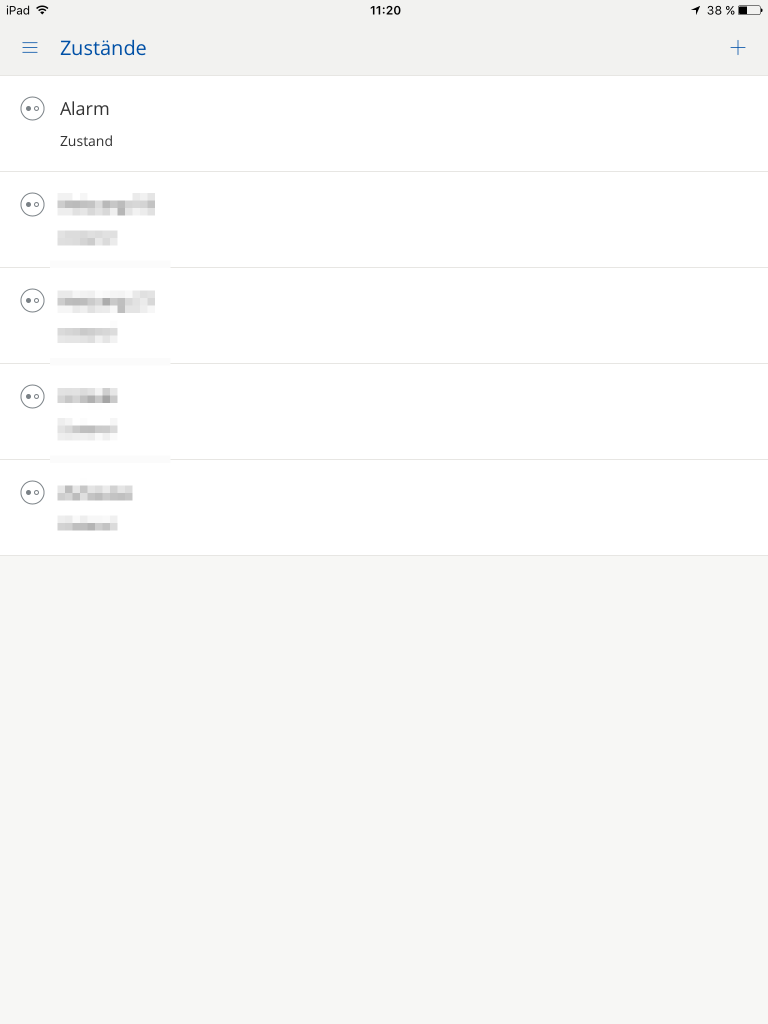

    Ich habe einen weiteren Zustand erstellt mit dem Namen "Alarm".

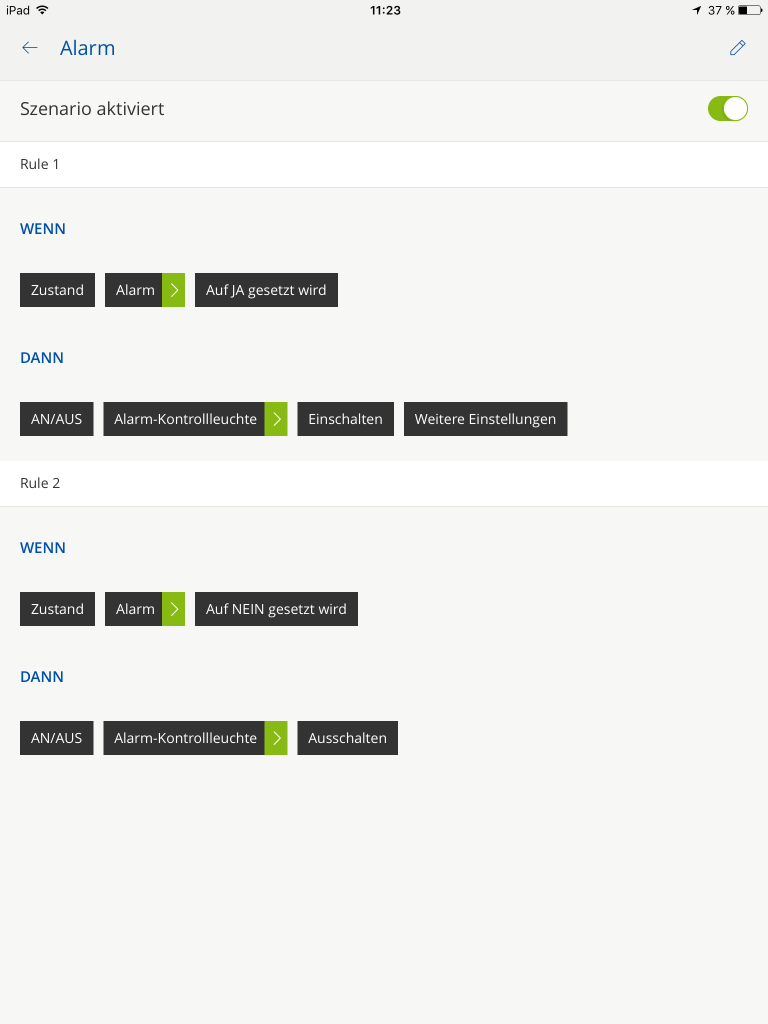

    Meine Kontrollleuchte geht an, sobald der Zustand auf "JA" gesetzt wird. Das zeigt der folgende Screen:

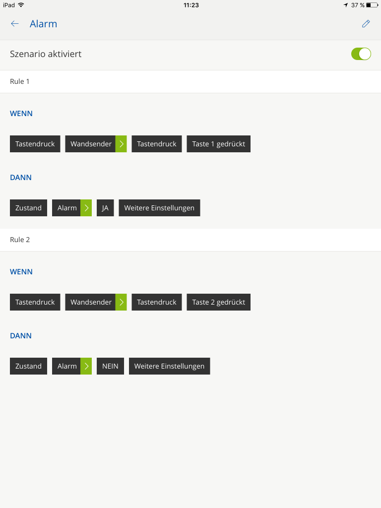

    Nun habe ich zwei weitere Szenarien erschaffen für die Art wie der Zustand "Alarm" ja/nein wechselt/geschalten wird. Einmal manuell über den Wandsender und einmal zeitlich von 23:00-04:30 Das zeigen die folgenden beiden Screenshots:

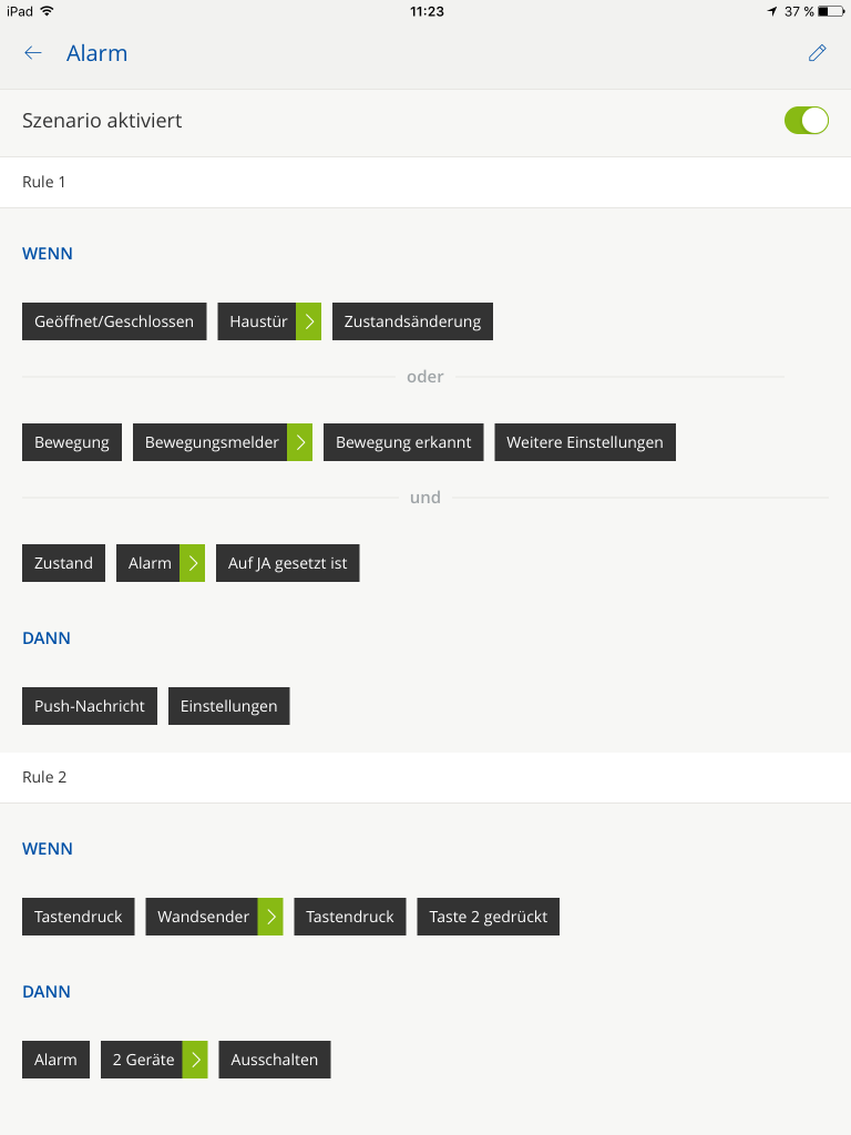

    Zum Schluss geht's um die Auslösung des Alarms selbst. Bei Bewegungsmelder und Tür/Fenster Kontakt und Zustand Alarm JA. Ausgabe ist erst mal nur PushNachricht im Screen, Rauchmelder waren mir zu laut gestern Abend :) Können eingefügt werden mit oder anstatt der Push-Nachricht. ACHTUNG: Die Rule2 zeigt mir die Deaktivierung des schrillen Rauchmelderalarms per Wandsender, obwohl diese nicht im Szenario auftauchen. Hoffe ich schreibe es verständlich. Also sollte die Push-Nachricht mit Rauchmeldern ausgetauscht werden, wird der Alarm mit dem Wandsender ausgeschaltet.

    Klasse Beitrag. Was mich an Deiner Lösung stören würde, sind die vier Szenarien, insebsondere da alle den gleichen Namen führen und nur die Beschreibung abweicht. Liesse sich das nicht ebenso in den Rules eines einzigen Szenarios abbilden?
    Getreu dem Motto: Das Beste am Guten ist, dass man es immer noch besser machen kann!
  • Na dann versuch ich mich mal :) Mein Zeitraum-Problem von oben habe ich gelöst,...
    Als Systemadministrator habe ich es gern übersichtlich :) Klar, kannst benennen wie du magst, aber wenn du dann in einem halben Jahr mal auf Fehlersuche gehen musst und alles in einem Szenario hast... Aus dieser Sicht habe ich mich dafür entschieden. Schön sortiert. Szenarien Name ist gleich stimmt, aber schau mal die Übersicht der Szenarien an, da kann man/ich auseinanderdividieren. Denk das ist Geschmacksache. Funktionieren muss es :)
