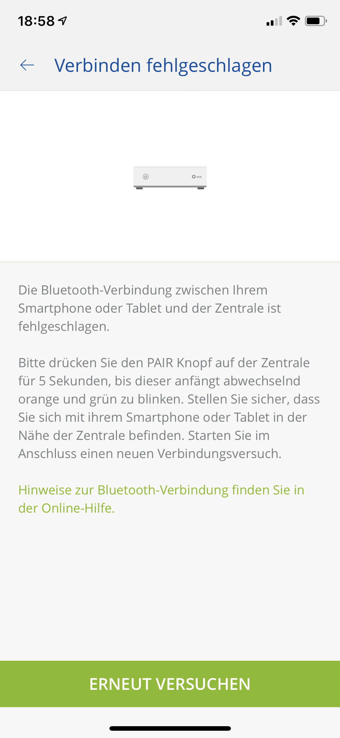

  • Die Ausgangssituation ist wie folgt: - SHZ ist per LAN verbunden - Iphone aktuelles IOS und BT ist eingeschaltet - In der App wähle ich Einstellungen -> Netzwerk verwalten -> zu WLAN wechseln - drücke den Pair Knopf und Diode blinkt auch orange Im Anschluss kommt entweder sofort oder mit Zeitverzögerung das folgende Bild:

  • Das gleiche Problem habe ich mit meinem iPhone 8, BlueZxxx wird in den BT-Geräten als verfügbar angezeigt, die App baut aber keine Verbindung auf. Bei meinem iPad Pro 2 Gen. klappt es komischerweise sofort und bei meinem iPad Pro 3 Gen. geht es nur wenn ich hartnäckig bleibe und es gefühlte 20 x hintereinander probiere. Bei mir klappt es aber nur dann wenn ich in den BT-Einstellungen von iOS NICHT auf verbinden gehe, sondern den Verbindungsaufbau der App überlasse.
    Komischerweise hatte meine SHC2 gestern kurzzeitig die neue Version 20.350 installiert und mit dieser konnte ich mein iPad Pro 3 Gen. auf den ersten Versuch mittels BT mit der Box verbinden. Nachdem jetzt wieder automatisch die 19.346 installiert wurde klappt es nur wie oben beschrieben....
  • franky1974: Vielen Dank für Deine Antwort. Ich habe gestern auch vor die neue Version installiert. Das BT Gerät BlzeZxxx ist auch verfügbar. Folgendes habe ich schon probiert. Ich habe die BT Verbdindung sowohl überdie Innogy App als auch vorher manuell aufgebaut. Des weiteren habe ich es mit zwei unterschiedlichen iPhones probiert. Ich habe es mit Innogy App und mit der Stadtwerke SmartHome App von Innogy probiert.
    Hat jemand noch einen Tipp für mich?
