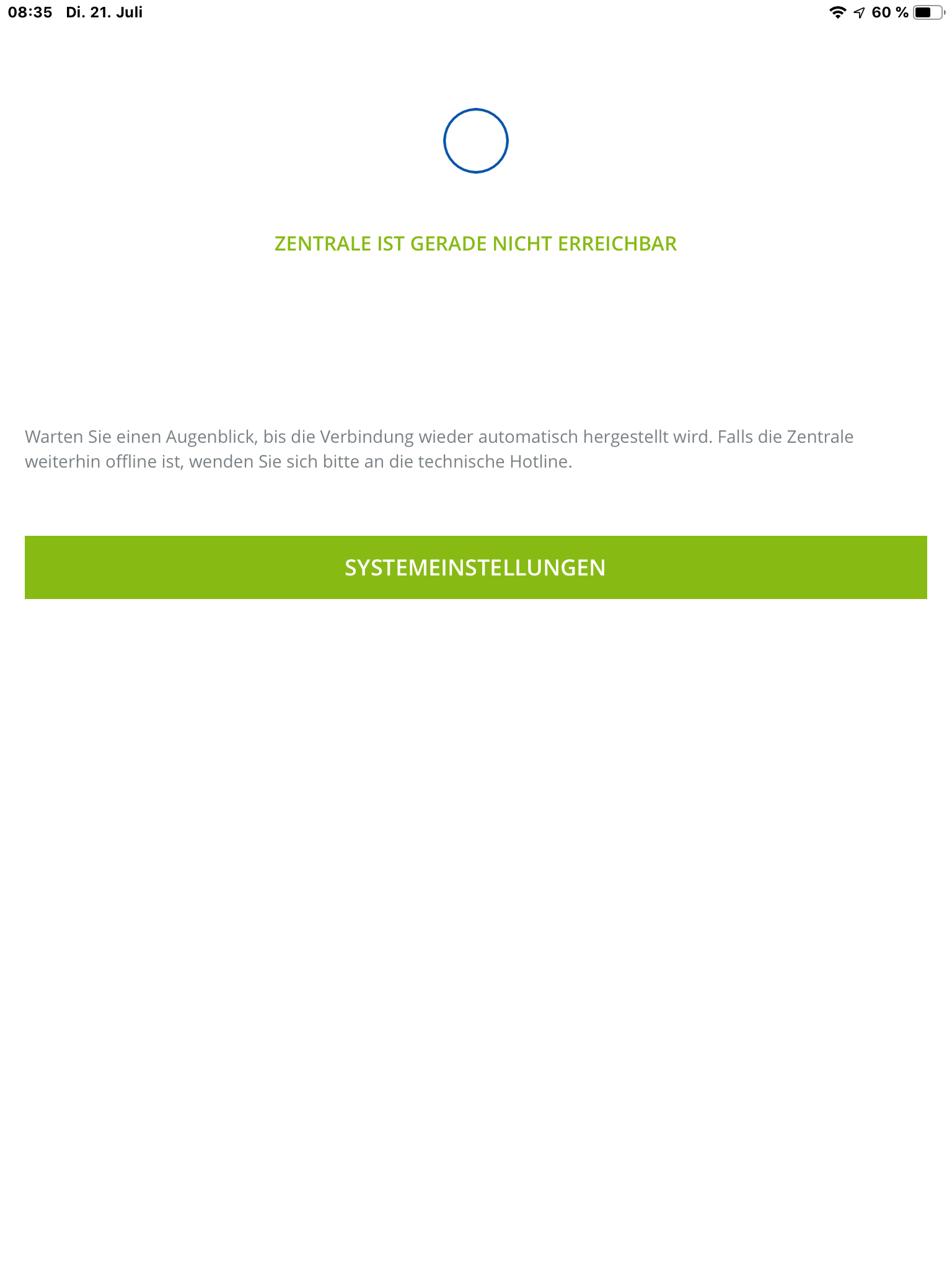

Meine Zentrale ist weder über PC oder Handy-App erreichbar. Es erscheint die Fehlermeldung "Serverfehler in '/' Anwendung".
Das ist mir schon mehrfach passiert - zwischendurch ging es wieder.
Woran könnte der Fehler liegen?

Die Ursache des Problems sind Fehler bei der Namensauflösung (DNS). Unsere Techniker/Entwickler sind im Call mit Microsoft und arbeiten an einer Behebung. Sobald wir eine Lösung haben werde ich hier darüber berichten.

Geht in Teilen wieder ... Die Server sind wohl aber noch unter zu viel Last. Die o.g. Fehlermeldung ist zumindest schon mal weg. Wird sicher bald behoben sein.
Man kann sich wieder mit der App anmelden. Und natürlich kommt gleich wieder die Meldung daß der Speicher voll ist. Bin gespannt wann die API für Openhab wieder geht.
Läuft wieder.
Und Innogy spricht auch wieder mit Openhab. ![]()
Nein, läuft noch nicht! Immer noch „ Zentrale nicht erreichbar“.
Dauert zwar etwas länger bis der Gerätestatus abgefragt ist, aber dann läuft es soweit
Das hatte ich beim SHC V1 auch. Erst nach Unterbrechung der Stromversorgung incl. einem Besuch bei allen TFS funktionierte die Anmeldung wieder.Nein, läuft noch nicht! Immer noch „ Zentrale nicht erreichbar“....
Danke für den Tipp, läuft wieder.Nein, läuft noch nicht! Immer noch „ Zentrale nicht erreichbar“....
