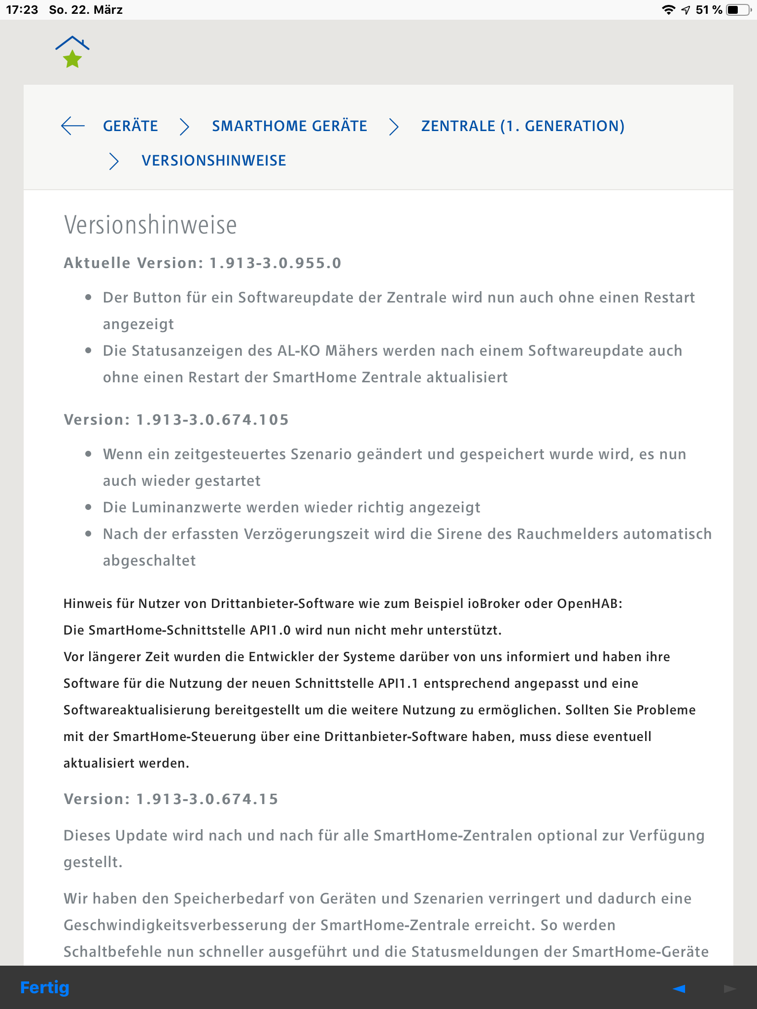

Leider immer noch keine Release Notes...Changelog noch nicht verfügbar...
Aktuelle Version: 1.913-3.0.955.0
Der Button für ein Softwareupdate der Zentrale wird nun auch ohne einen Restart angezeigt
Die Statusanzeigen des AL-KO Mähers werden nach einem Softwareupdate auch ohne einen Restart der SmartHome Zentrale aktualisiert

... und was wurde dann geändert oder gefixt? Oder wurde diesmal nur die Versionsnummer geändert?Kommt mir sehr bekannt vor ... 924 --> 955 also OHNE Änderungen ;)...
Der Button für ein Softwareupdate der Zentrale wird nun auch ohne einen Restart angezeigt Die Statusanzeigen des AL-KO Mähers werden nach einem Softwareupdate auch ohne einen Restart der SmartHome Zentrale aktualisiert
... die 924 wurde ja "damals" gar nicht ausgerollt. Evtl. gab es ja bugs die nun gefixt wurden. Wir werden es wohl nicht im Detail erfahren.Kommt mir sehr bekannt vor ... 924 --> 955 also OHNE Änderungen ;)...
