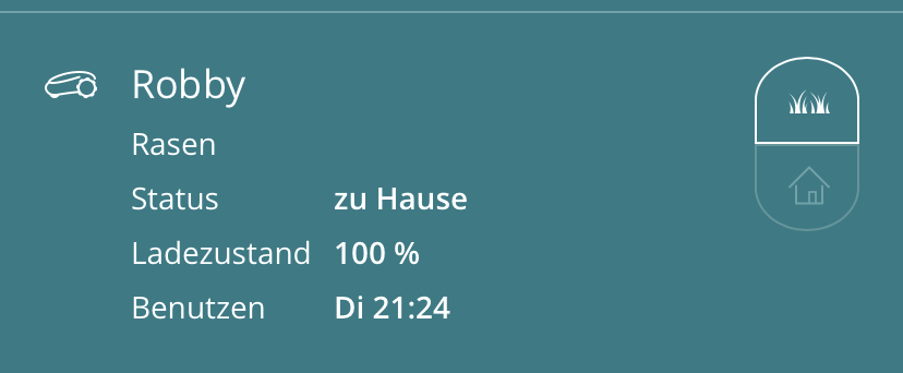

Das meine ich mit aufsummieren.

Die Zeiten sind bei mir, insbesondere die Zeit zum nächsten Start Recht wirr, aber er führt alles so aus wie ich es vorgesehen habe. Mehr habe ich auch nicht drauf hängen. Wird der AlKo von einem Szenarien gestartet oder von der hinterlegten Automatik?Bei mir nur die Netatmo und einen Taster zum Starten und Stoppen. Begreife nur n...

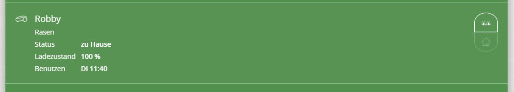

Edit: Mein Robby ist gerade rausgefahren obwohl eigentlich erst Morgen 12.00 Uhr im Plan Steht.
Dein Robolinho ist doch jetzt immer draußen. Nachts haben wir Temperaturen um 0 Grad. Der Accu des Roboters ist evtl. dann so erkaltet, dass er Befehle annimmt, aber nicht ausführt. Wenn also die Temperatur dann wieder okay ist, führt er sie aus. Dann entsteht diese Situation. So war es bei mir.
Hallo Noge2016, das ist eine Möglichkeit die ich noch gar nicht in Betracht gezogen hab. Aber bekommt er Nachts denn Befehle. Ab 7.00 Steht er in der Sonne unter einem Dach. Sollte eigentlich warm genug sein für den Akku. Denke das werd ich mal beobachten. Man lernt nie aus

Auch wenn er in der Sonne steht ist er noch nicht einsetzbar, da er eine gewisse Zeit benötigt, um die Temperatur zu steigern. Bei mir ist dies um ungefähr 11 Uhr. erreicht.Hallo Noge2016, das ist eine Möglichkeit die ich noch gar nicht in Betracht gez...
Meinst du das ist Verantwortlich für das unsinnige Aufsummieren der Zeit?Hallo Noge2016, das ist eine Möglichkeit die ich noch gar nicht in Betracht gez...
Vielleicht.Hallo Noge2016, das ist eine Möglichkeit die ich noch gar nicht in Betracht gez...
