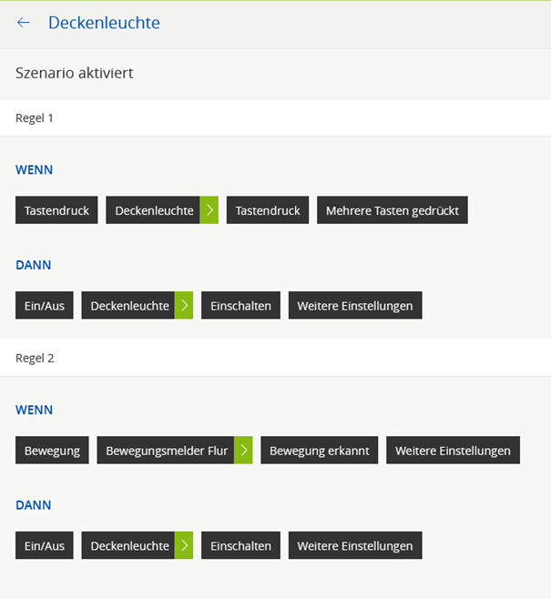

    Ich habe der Unterputz-Lichtschalter angeschlossen (L+N+Ausgang 2) nun hat der Treppenlichtautomat "Dauerkontakt", heißt, das Licht geht nicht mehr aus.....
    Könnt ihr mir helfen?
    Folgendes Szenario habe ich angelegt.....DANKE
    Der innogy-Unterputz-Lichtschalter ist eben ein Schalter und kein Taster. D.h., das entsprechende Szenario vorausgesetzt, schaltet er einen der beiden Ausgänge dauerhaft auf L. Was da mit Deinem Treppenhausautomat passiert, weiß ich nicht - der erwartet ja wohl einen stromlosen Taster.
    Aber wozu noch Treppenhausautomat - der innogy-Unterputz-Lichtschalter kann das doch allein: z.B. Szenario: " WENN Taste 1 gedrückt DANN schalte Licht ein" und dort gleich mit eingeben, dass er nach X Minuten wieder ausschalten soll. Fertig ist der Treppenhausautomat. Bei Bedarf kann ja Taste 2 noch mit einer Dauerlichtfunktion oder einer anderen Ausschaltzeit belegt werden.

  • Also ich denke der Treppenhausautomat braucht nur einen Stromimpuls um für eine gewisse Zeit das Relais zu schalten. Das kannst du mit dem Unterputzschalter realisieren in dem ein Szenario erstellt bei dem nach Tastendruck nach 1 sek wieder ausgeschaltet wird. Das Dauerstrom anliegt dürfte daran liegen das der Unterputzschalter als Wechsler verwendet werden kann und ein Ausgang immer Strom und der andere keinen hat. Einfach mal in der Konfiguration des Schalters Stromerkennung ausschalten und von Normal auf Invers stellen oder den Schalter auf 1 anklemmen.
