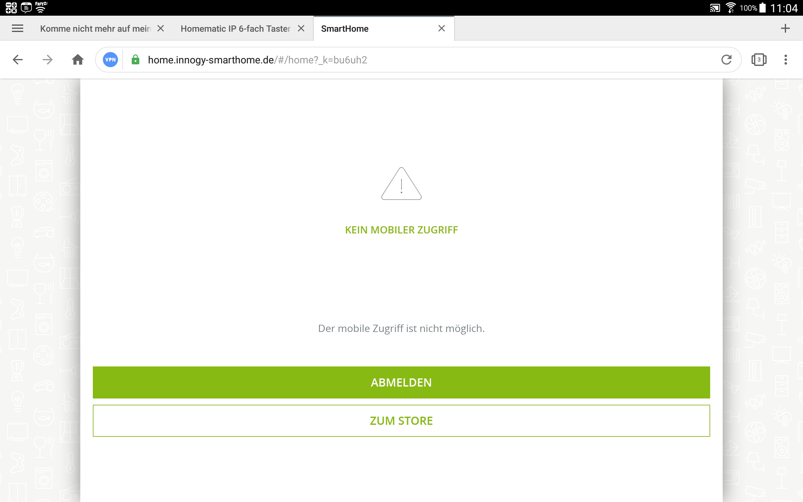

Das Problem mit der dns scheint behoben, Freude kommt trotzdem keine auf, denn jetzt bekomme ich dieses Bild zu sehen:
zur Info, ich bin in meinem LAN mit einem Tablet das gar keinen mobilen Zugriff hat. Wäre schön wenn mal wieder alles so funktionieren würde wie es soll...

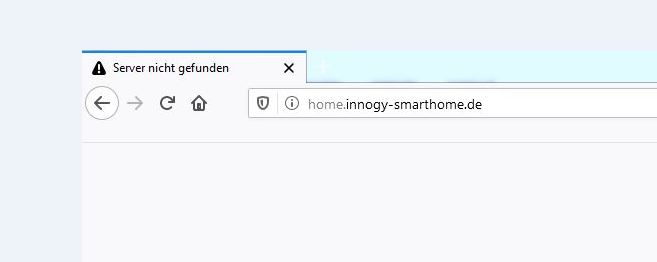

Jetzt kommt wieder:Das Problem mit der dns scheint behoben, Freude kommt trotzdem keine auf, denn j...
Die Website ist nicht erreichbarDie Server-IP-Adresse von home.innogy-smarthome.de wurde nicht gefunden
