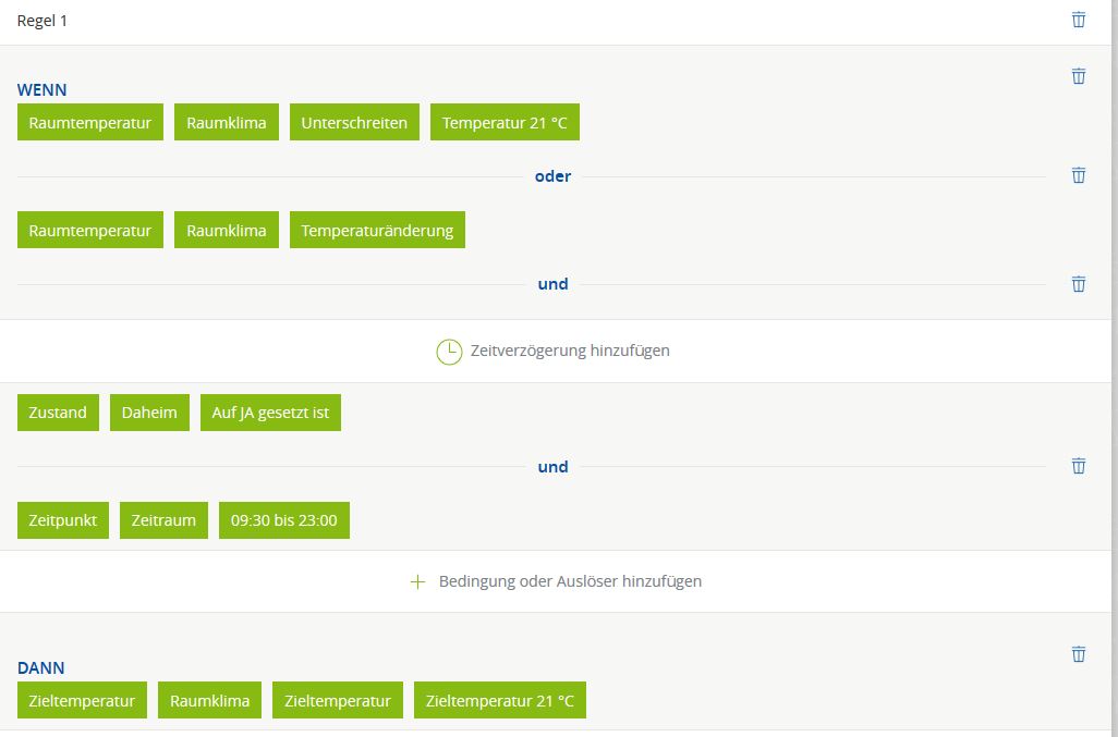

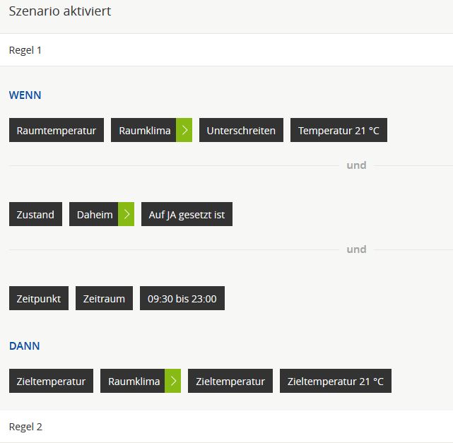

    Das Zusatzszenario sieht wie folgt aus:
    Dieses greift allerdings nicht obwohl mein Zustand auf "ja" ist. Offensichtlich habe ich irgendwo einen Denk- & Konfigfehler.
    Nur wo?
  • Wie sieht denn das Zeitszenario aus, welchem er folgt? Grundsätzlich ist es so, dass die Zieltemperatur zwar auf 21 Grad gesetzt wird, wenn aber im Zeitszenario danach eine Änderung kommt, führt er diese natzrlich durch. Du müsstest noch etwas machen wie:
    Wenn Änderung der Zieltemperatur Und Zustand Daheim auf Ja Und Zeitraum 09:30-23:00 Dann Zieltemperatur auf 21 grad
    Das führt dazu, dass wenn du daheim bist immer auf 21 Grad gestellt wird, egal was andere Szenarien machen.

    Ich verstehe dein Argument, aber sage ich nicht schon mit meiner bestehenden Bedingung, dass er die Heizung anwerfen soll sobald diese 21 Grad unterschreitet, auch wenn mein Standardszenario zwischenzeitlich die Temperatur runterregelt?
    Wenn ich dich richtig verstehe dann meinst du das so? wäre dass dann nicht aber doppelt? Und würde deiner Argumentation folgend, das Standardszenario nicht dennoch das Zustandszenario überschreiben?

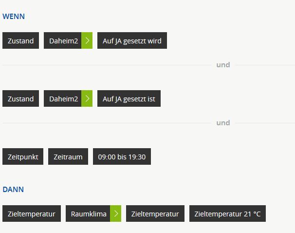

  • Ich habe mir nochmals Gedanken gemacht und das koplett umgebaut. Auslöser ist jetzt nurnoch der Zustand in Verbindung mit der Zeit. Die erste Regel beschreibt die Tagsperiode und eine zweite Regel dann die Nachtperiode mit etwas niedrigerer Temperatur. Hier Regel 1: Was haltet ihr davon?
  • Ich habe mir nochmals Gedanken gemacht und das koplett umgebaut. Auslöser ist je...
    Wenn du keinen Zeitplan hast, der dir zwischen 9 und 19:30 Uhr die Temperatur wieder umstellt ist das so natürlich in Ordnung. Ich hatte ja extra zweimal nach dem Zeitplan gefragt, da ich ihn aber nicht kannte musste ich dir zur Sicherheit das andere Szenario vorschlagen, damit dir kein Zeitplan reinhauen kann ;)

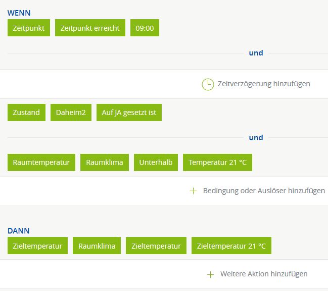

    Zitat: "Wenn Zeitpunkt erreicht 09 Uhr und Zustand auf ja dann auf 21 Grad. -" Genau das habe ich doch in meinem Szenario drin oder nicht? siehe Screenshot oben...

    Ja wird und ist gesetzt habe ich ja bewusst gewählt um die Änderungs wie auch den bestehenden Zustand abzufangen....
    Wenn ich dich jetzt richtig verstehe soll das so aussehen: nur wie das Sys dann erkennen soll wann es wieder eine andere Temeratur annehmen soll verstehe ich nicht...
  • ja aber mein Auslöser ist doch Ja wird gesetzt Ja ist bereitsgesetzt sowie ei...
    Dein Auslöser war nur wird gesetzt. Wenn er gesetzt wird wird gleichzeitig geprüft, ob er gesetzt ist und ein Zeitraum besteht. Das sind aber nur Einschränkungen, keine Auslöser.

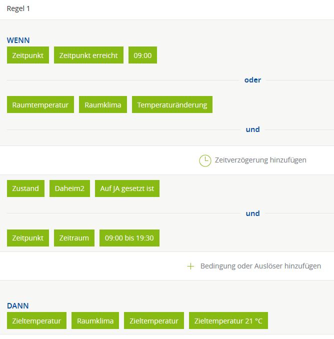

    So soll es aussehen, ja. Also auch. Du brauchst deine Regel natürlich auch noch. Und dazu noch eine mit wenn 19:30 Uhr erreicht dann Temperatur runter.

    Also entweder du bist schon daheim:
    Wenn Uhrzeit erreicht und Zustand daheim dann
    Oder du bist nicht daheim und kommst während dem Zeitraum heim
    Wenn Zustand daheim auf ja gesetzt wird und Zeitraum dann
    Um die schaltung um 18 Uhr zu verhindern während du daheim bist brauchst du die von mir ganz oben genannte Regel mit der Temperaturänderung der Zieltemperatur und Zeitraum bis 19:30 und Zustand daheim auf ja dann wieder auf 21 Grad

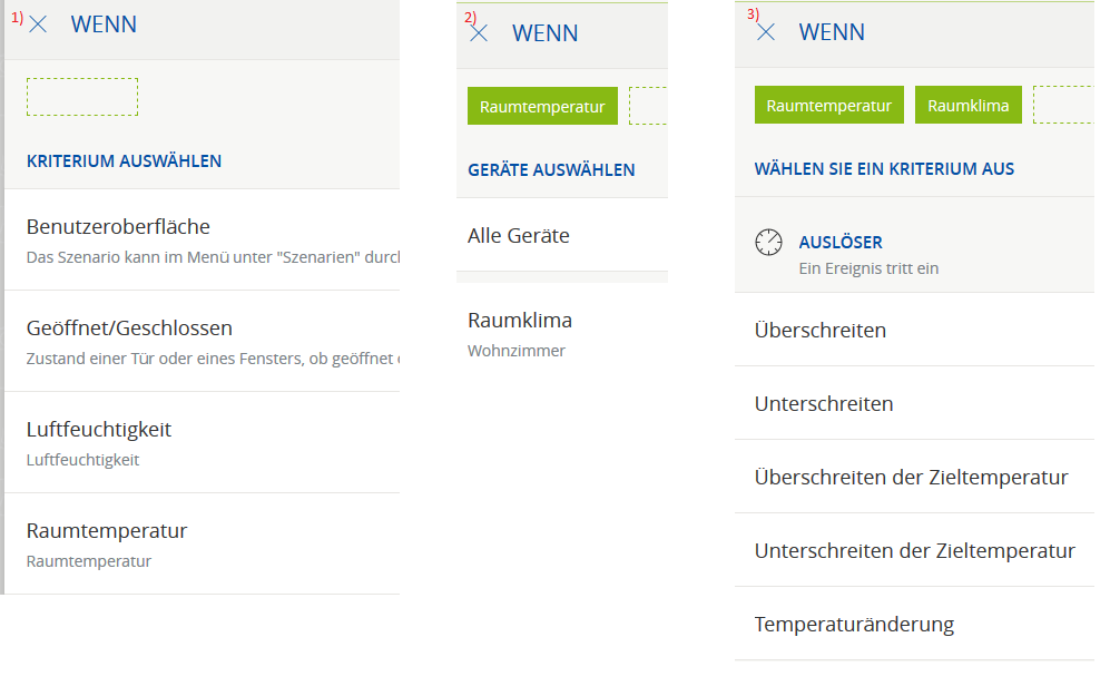

    Leider klappt das mit der Temperaturänderung nicht wie von dir beschrieben... die Option "Zieltemperatur ist nicht vorhanden.
