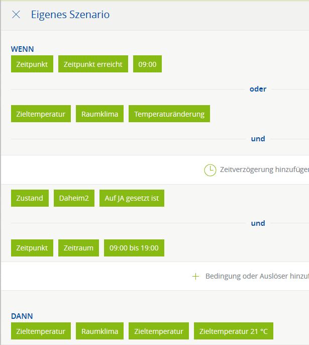

Vielen Dank für deine Gedult, werde die Zimmer jetzt nach und nach umbauen und schauen obs klappt.
Das heißt aber auch, wenn ichs richtig verstanden haben, dass ich wenn es mehrere Zeiträume am Tag gibt, ich für jeden eine extra Regel machen muss. Es würde nicht reichen in der Bedingung beide Zeiträume abzubilden.
Das musst du dann schauen. Es ist schon möglich mehrere Zeiträume in einer Bedingung zu hinterlegen. Nur wenn sich diese bei den Wochentagen unterscheiden müssen mehrere Regeln her. Wenn es jeden Tag gleich ist - kein Problem.Vielen Dank für deine Gedult, werde die Zimmer jetzt nach und nach umbauen und s...
ja ich hab mein Standardszenario für die normale Arbeitswoche inkl. Wochenende. Dazu kommen folgende Zustandsszenarien:
- Daheim (Urlaub und zu Hause), dass eben auch unter der Woche tagsüber zu Zeiten heizt wenn sonst niemand zu Hause wäre
- Uraub, wenn keiner da ist
- Sommer, wenn die Heizung komplett aus ist
Korrekt!
noch eine Frage:
wenn ich für Sommer und "Urlaub abwesend" die Auslöser und Bedingungen erstelle, kann ich gänzlich auf Zeiten verzichten, oder?
Da diese Szenarien ja ganztägig aktiv sein sollen, würde ich im Auslöser nur auf die Temperaturänderung und in der Bedingnung nur auf den Zustand prüfen.
Richtig?
super, vielen Dank nochmals
