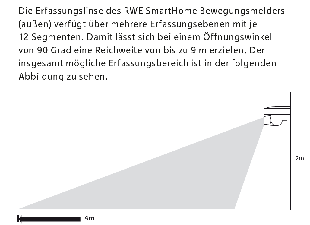

Hallo, habe einen Bewegungsmelder für außen (Seriennummer 914160009061) angebracht und in der App angemeldet. Er reagiert erst, wenn man sich ihm auf 2,5m genähert hat. Ich kann also auf meinen Hof herumspazieren ohne dass das gute Stück es bemerkt. Kann ich die Empfindlichkeit erhöhen? Die Originalbatterien sind voll. Angegeben werden 9m, auf die er reagiert. Kann man was falsch machen? Danke und Grüße

Es liegt vielleicht an der Positionierung des BM. Verstell doch mal den Winkel am Gerät

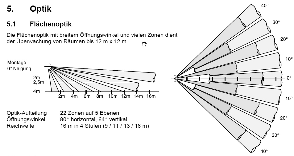

Der Erfassungsbereich des Bewegungsmelders ist strahlenförmig aufgebaut. Wenn du also frontal auf den Melder zuläufst kann es durchaus sein, dass er dich erst wenige Meter davor erfasst, nämlich dann, wenn du dich "zwischen zwei Strahlen" annäherst.
Wenn du den Winkel am Gerät etwas veränderst, veränderst du auch die Strahlencharakteristik und er löst früher aus. Leicht zu überprüfen indem man frontal, schräg und quer durch den Erfassungsbereich läuft.
