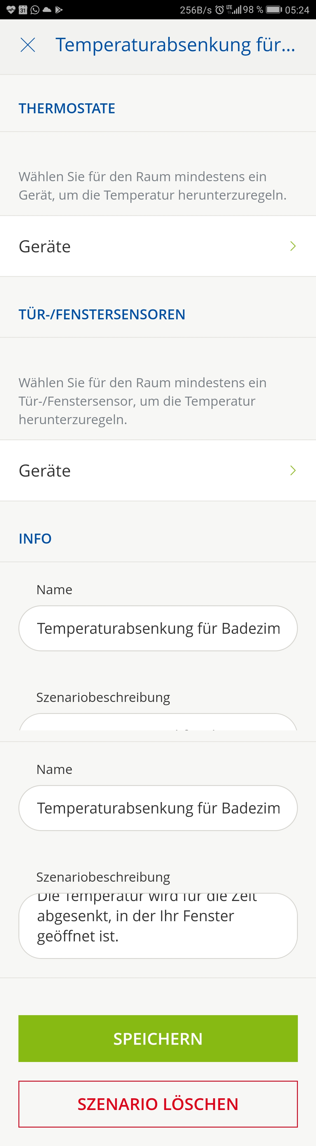

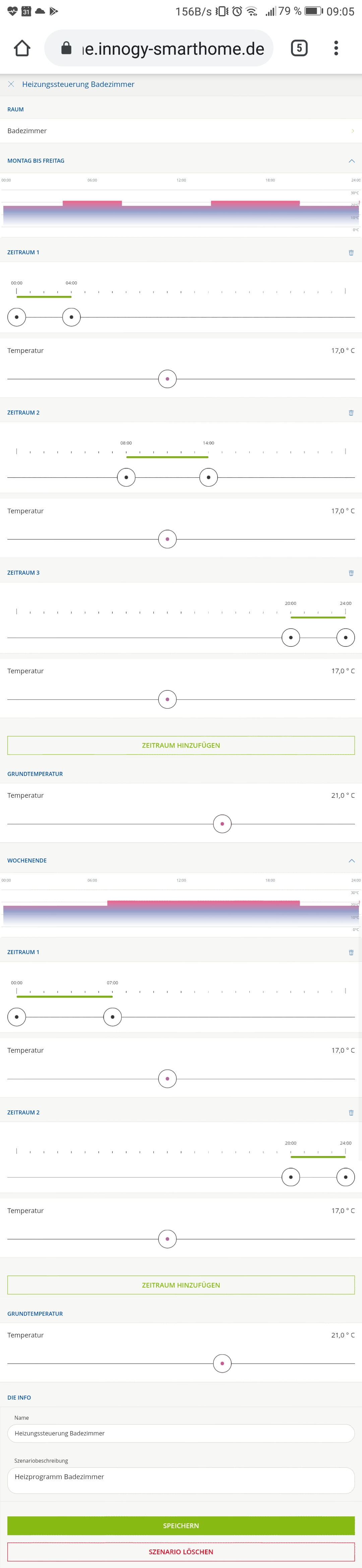

Überschreibt die Zeitsteurung Raumklima das Szenario zur Temperaturabsenkung bei geöffnetem Fenster?

Hat jetzt jemand eine Idee? Was kann ich ändern? Kann man in den Logs einen Fehler erkennen?
Sehe ich das richtig, dass sich bei der Lösung des Problems noch nichts getan hat? Seit dem ich auf die neue Zentrale v2 umgestiegen bin, funktioniert die Themperaturabsenkung bei geöffneten Fenstern auch nicht mehr. Das nervt, da es vor dem Einsatz der neuen Zentrale problemlos funktioniert hat!
Habe gerade nochmal die Funktion getestet. Läuft einwandfrei. Hast du alle Updates installiert. Benutze SHC2.Sehe ich das richtig, dass sich bei der Lösung des Problems noch nichts getan ha...
Kann ich bestätigen. Läuft zuverlässig.Sehe ich das richtig, dass sich bei der Lösung des Problems noch nichts getan ha...
Wurde der Umzug über das Tool gemacht?
Hier vielleicht einmal das Szenario löschen und neu anlegen. -
Ich habe den Umzug über das Tool gemacht Szenarien habe ich bereits gelöscht und neu angelegt.
Moinsen. Ich hatte nach der Migration auch Probleme mit der Temperaturabsenkung beim Öffnen des Fensters im "Büro". Habe beim HKT 1. Generation einen Werksreset durchgeführt (eine Batterie entnehmen, die Taste unter dem Display drücken und gedrückt halten, Batterie wieder einsetzen. Die LED leuchtet dauerhaft, die Taste erst loslassen wenn die LED 5x geblinkt hat) wieder in das Szenarion eingebunden. Jetzt funktioniert es wieder.Ich habe den Umzug über das Tool gemacht Szenarien habe ich bereits gelöscht und...
Somit besteht bei Dir die Möglichkeit, dass Du zur ersten Zentrale wieder zurückwechseln kannst. Hierfür die zweite Zentrale Resetten und den User auf der ersten Zentrale anmelden. Natürlich dann noch Konfig laden. Dann ist der Zustand zum Umzug wieder hergestellt.
