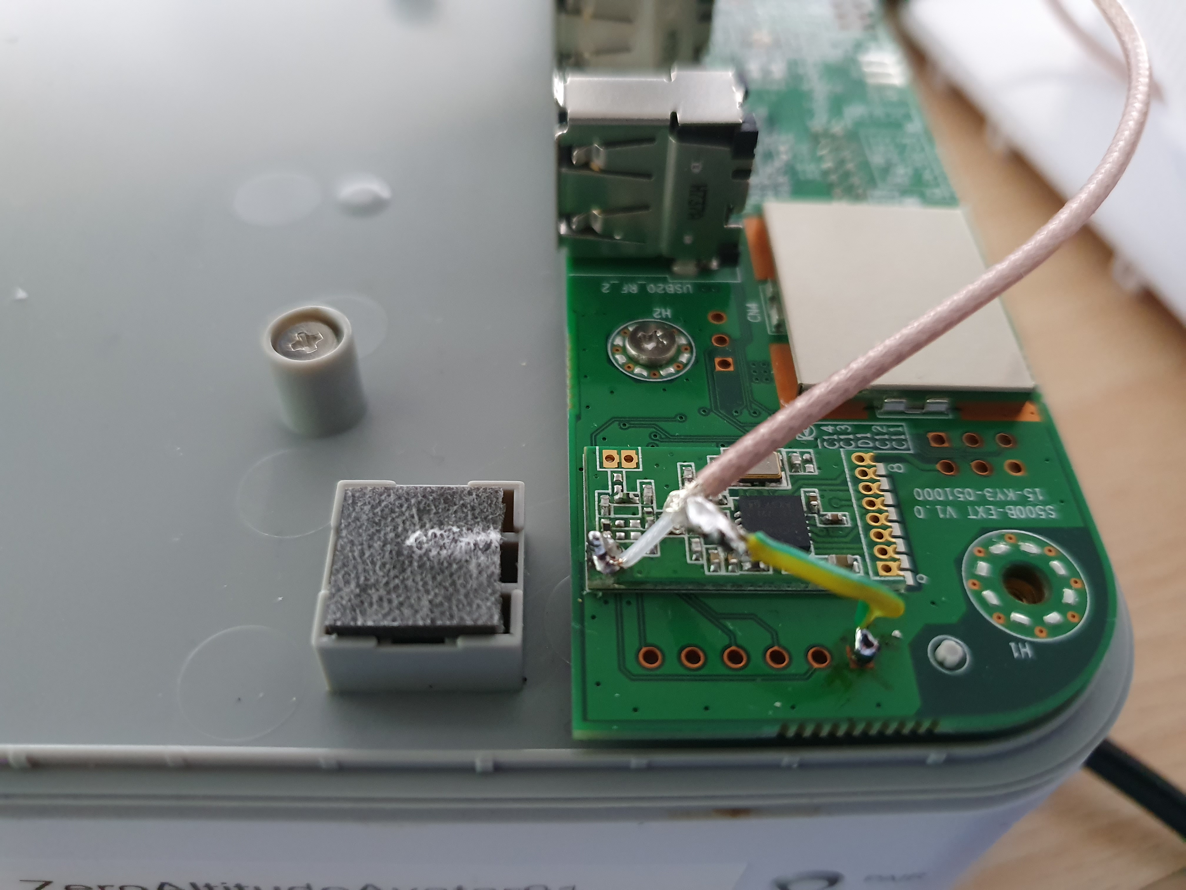

    Edit: Und hier auf allgemeinen Wunsch noch ein Foto vom Anschluss der Antenne an die CoSip-Platine der Zentrale:
  • Un nun noch eine Detaillierte Beschreibung, und zusammenhänghende Beschreibung, wie das mit der SHC 1 und SHC 2 gepaart werden kann. Und bitte nicht nur einzelne Fetzen, wie in vergangen Threads.
    Detaillierte Beschreibung, welches Kabel, welche Buchse und wo welcher Draht angelötet werden muss und vorallem ob und wo der Schirm verwendet werden sollte. Wir sind alle keine Funkspezialisten. Haben zwar mehr oder weniger Erfahrung mit dem Lötkolben, aber ich tue mir in diesem Feld mit Funksignalen, Feldstärken oder Antennentechnik noch etwas schwer.
    Danke.
