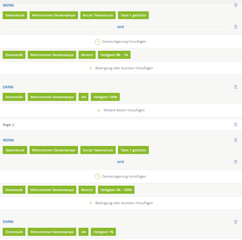

Ich habe mehrere UP Dimmer verbaut, diese versorgen meine LED Lampen, das funktioniert allerdings nur wenn ich den Helligkeitsbereich auf 4-100% stelle.
Die Led`s kriege ich jetzt nur ausgeschaltet wenn diese im Dimmbereich auf 1% stehen, bei 0% Leuchtet die LED, und genau da ist mein Problem.
Gibt es die Möglichkeit Schalter oder Wandsender so zu programmieren das wenn ich z.b. Wandsender Taste 1 betätige 100% licht und wenn ich Taste 1 erneut betätige 1% Licht steuere?
