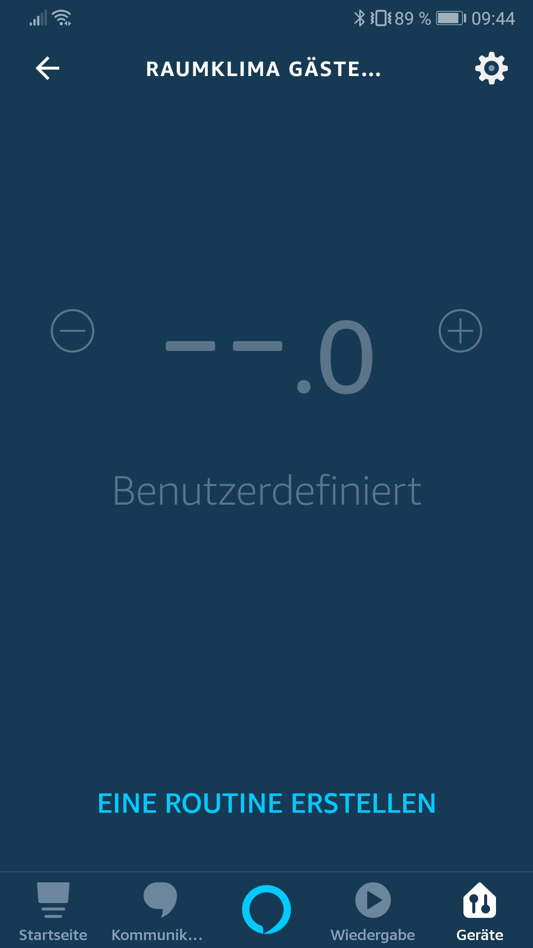

ich bin mit meinem Latein am Ende. Seit einiger Zeit kann ich über Alexa die Thermostate nicht mehr ansprechen. Deinstallation, löschen etc ist erledigt...
Die Thermostate werden auch gefunden, dann kann ich allerdings nichts mehr machen. (Zustand siehe Bild)
Hat jemand eine Idee?

Das habe ich schon ohne Erfolg gemacht...Ich habe alle Thermostate aus der Alexa App gelöscht und dann neu suchen lassen....

Danke für die Info. Hat leider nicht geklappt. Was mich wundert ist die Tatsache, dass die Zwischenstecker funktionieren, die Thermostate aber nicht...???Hatte ich auch seit ein paar Tagen. Alexa innogy Skill deaktiviert und wieder ak...
Wie ich gerade bemerke sieht die Anzeige in der Alexa-App bei mir identisch falsch aus. Die Steuerung über Sprache ist aber nach wie vor möglich.Hatte ich auch seit ein paar Tagen. Alexa innogy Skill deaktiviert und wieder ak...

Hallo SGK1, danke für den Hinweis. Das klappt bei mir auch. Ich würde aber gerne auch den aktuellen Zustand sehen uns ggf. Ort Eingabe etwas verändern...
Ich auch - die Bedienfelder (+), (-) und die Temperaturanzeige (--,0) sind aber auch bei mir ausgegraut.Hallo SGK1, danke für den Hinweis. Das klappt bei mir auch. Ich würde aber gerne...
Ja, da ist was faul, auf dem Tablet von dem ich jetzt schreibe (Android 5.x) kann ich die Zieltemperatur verstellen, allerdings sehr zäh, z.B. ich stelle von 6 auf 10 Grad, dann dauert es ein paar Sekunden und die Temperatur springt auf 7 Grad zurück. Auf meinem Smartfon (Android 9.x) sind die Felder, wie bei skg1 ausgegraut.
