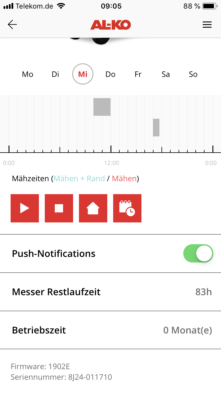

Hallo zusammen , wer hat denn schon die aktuelle Firmwareversion : 1902E auf gespielt ? Wenn ja hat sich etwas geändert ? Seit wann gint es Sie ?
Alko Firmwareversion : 1902E ???

Meiner wurde bereits schon damit geliefert.
ditoMeiner wurde bereits schon damit geliefert. ...

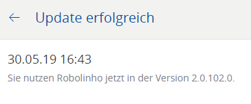

Hallo , mein Update ist drauf , was jetzt anders ist ? Keine Ahnung . Kann nur bestätigen das Einstellungen vom Timer erst am nächsten Tag greifen .
Hallo, ich hab das gleiche Problem. Ich erstelle einen Zeitplan, am nächsten Tag sind wieder alle Mähzeiten deaktiviert, egal ob ich mit Innogy oder ALKO App einstelle. Ich denke das ist erst seit ich das Update auf 1902E gemacht habe. Es kann aber auch sein das es seit dem Update der Zentrale nicht mehr funktioniert
Ich kann Dir nachher sagen ob es bei mir klappt . Habe auch 1902E drauf .Hallo, ich hab das gleiche Problem. Ich erstelle einen Zeitplan, am nächsten Tag...
Also bei mir läuft er .Hallo, ich hab das gleiche Problem. Ich erstelle einen Zeitplan, am nächsten Tag...
Soooo , seit dem Update bleibt meiner öfter immer irgendwo hängen . An stellen wo er noch nie Probleme hatte . Kennt das jemand ? Wenn er dann steht muss ich immer den pin eingeben und obwohl Sprache auf deutsch steht ist das Menü englisch . Das nervt , man kann sagen bei 9 Stunden mähen am Tag bleibt er mindestens 1 x stehen ?? . Meine Frau lacht mich schon aus .
Jetzt wo du es sagst kann ich das auch bestätigen, vorm Update ist er tagelang ohne Probleme gefahren, jetzt bleibt er hin und wieder stehen. Mein Problem mit dem Zeitplan hab ich nur zurücksetzen auf Werkseinstellungen weg bekommen.Soooo , seit dem Update bleibt meiner öfter immer irgendwo hängen . An stellen w...
Also liegt der Verdacht nahe das es alles mit dem Update zusammen hängt .Soooo , seit dem Update bleibt meiner öfter immer irgendwo hängen . An stellen w...
