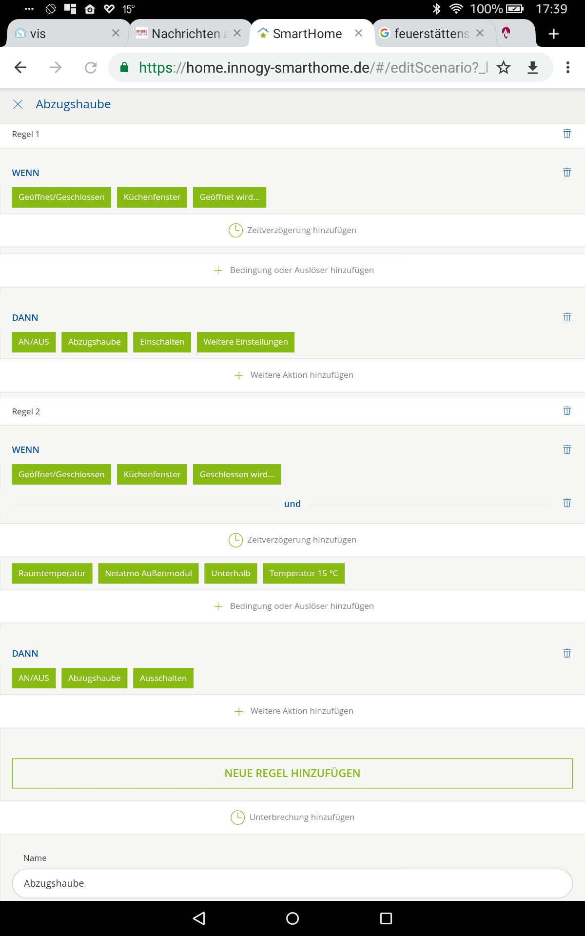

  • Anfang der Woche hatten wir eine Feuerstättenschau durch unseren freundlichen Kaminkehrer. Er hat mich darauf aufmerksam gemacht, dass wenn sich eine Feuerstätte in einem Wohnraum befindet, eine Abzugshaube nur bei geöffneten/gekippten Fenster betrieben werden darf und dass eine entsprechende Vorrichtung, die das sicher stellt, vorhanden sein muss. Andernfalls könnte es passieren, dass durch den Unterdruck im Wohnraum giftige Verbrennungsgase aus der Feuerstätte in den Wohnraum gelangt und es hier zu Vergiftung der Bewohner kommen kann. Soweit so klar und eine kostengünstige Lösung mit Innogy SmartHome zu finden war kein Problem. Benötigt werden ein Tür/Fenster Sensor und eine Schaltsteckdose. Ich habe noch zusätzlich einen Netatmo Aussentemperatur Sensor eingebunden, so dass bei warmen Temperaturen die Abzugshaube auch bei geschlossenen Fenster betrieben werden kann. Ich lade mal einen Screenshot des Szenario hoch, vielleicht hat der eine oder andere auch das Problem und kann damit was anfangen.

    Da man immer die Grenzen eines Systems im Auge behalten sollte, muss ich hier denjenigen zustimmen, die sich gegen den Einsatz von Smarthome für diesen speziellen Einsatzfall aussprechen: Hier handelt es sich um eine Sicherheitsfunktion, die im Fall einer Fehlfunktion fatale/lethale Folgen haben kann. Aus zwei Gründen würde ich dafür Smarthome **nicht** einsetzen: 1) der eingesetzte Fenstersensor ist batteriebetrieben und gehört zudem noch zu den Geräten, deren Batterien bei seltener Betätigung u.U. keine Meldung absetzen, wenn sie am Ende ihrer Kapazität angekommen sind (weil der Sensor die meiste Zeit im Tiefschlaf verbringt). 2) Smarthome ist funkbasiert; jede Funkverbindung kann aber zeitweise gestört sein, was ebenfalls die Sicherheitsfunktion aushebeln würde. Smarthome ist als Komfort- und allenfalls Energiesparsystem konzipiert, nicht als sicherheitsrelevantes System. Daher ist bei **sicherheitsrelevanten Einsatzfällen das innogy-System nicht geeignet**

    Hallo in die Rund, bin mir jetzt nicht sicher ob ich da richtig liege, aber das Szenario schaltet die Steckdose ein. Wenn jetzt das Internet weg ist, oder die Batterie des Sensors leer ist, oder was sonst auch immer, dann wird die Dose nicht eingeschaltet und die Abzugshaube läuft nicht. Da kann doch nix passieren? In jedem Fall eine intresante Diskussion.

    winni: Es kann auch genau andfers herum laufen: Die Steckdose ist eingeschaltet. Wenn nun bei eingeschalteter Steckdose die Verbindung zur Zentrale verloren geht oder die Batterien leer sind oder sonst was, und nun wird das Fenster geschlossen, bleibt die Steckdose noch immer eingeschaltet und die Abzugshaube kann weiterhin genutzt werden. Das ist die Situation, die eigentlich nie eintreten darf.

    HaHoma, das wäre theoretisch möglich, wenn gleich auch sehr unwahrscheinlich, dass das alles in der Zeit passiert in der der Abzug läuft und zusätzlich das Fenster geschlossen wird und der Ofen beheizt wird. Trotzdem sollte man versuchen jedes Risiko auszuschließen. Ich habe jetzt noch zusätzlich eine Abfrage des CO2 (Netatmo) eingebaut. Bei über 2000 ppm CO2 wird die Dose auch abgeschaltet. Das sollte gegen einen Ausfall des Fenstersensor helfen, nicht aber wenn die Verbindung zur Zentrale abreißt. Dagegen würde eine Lösung ausserhalb der Innogywelt helfen, z.B. mit iobroker, und einer AVM DECT Dose, ich denke das wäre auch machbar. Abgesehen davon sollte in jedem Raum in dem sich eine Feuerstelle befindet, auch ein CO/Kohlenmonoxid Melder sein, haben wir auch seit vielen Jahren.

    winni: Dass die Innogy-Steckdose eingeschaltet ist, heißt ja nicht, dass auch die Abzugshaube läuft. Das heißt lediglich, dass die Abzugshaube funktionieren würde, wenn sie eingeschaltet wird. Und das Fenster ist ja nicht nur ein paar Sekunden offen, wenn denn mal gelüftet wird :)
