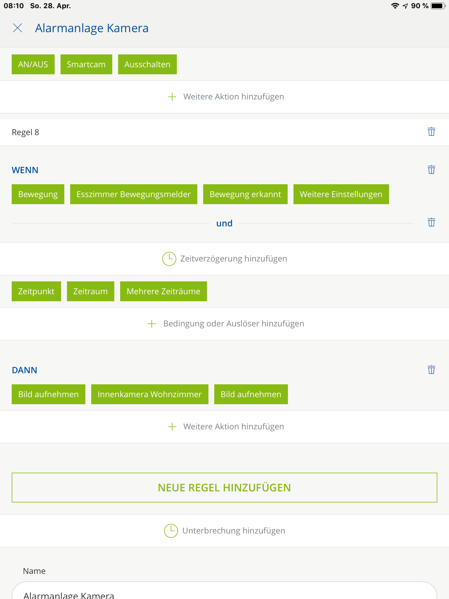

Hallo, gibt es ein Szenario das so ungefähr funktioniert? Aussenkamera nimmt täglich auf. Wollte mir jetzt einen Aussenbewegungsmelder zulegen und folgendermaßen einstellen. Wenn Uhrzeit 23 Uhr und Bewegung festgestellt wird dann Foto machen. Wenn 7.00Uhr dann Szenario aus. Würde sowas funktionieren obwohl die Kamera Samsung immer aufzeichnet?

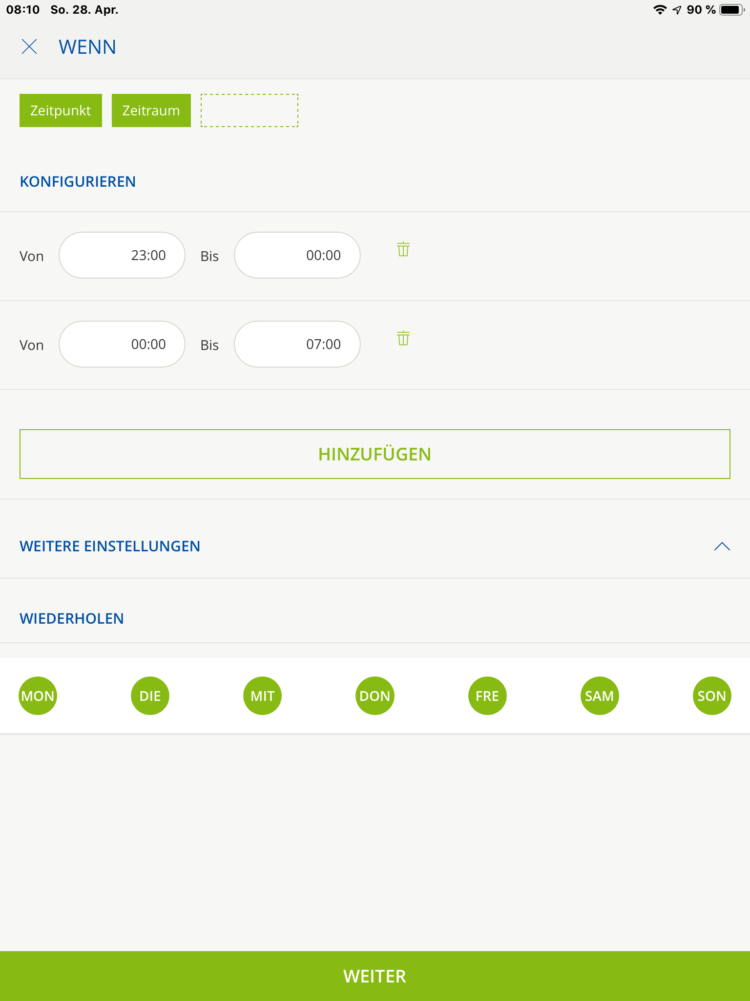

Klar funktioniert. Dazu brauchst Du nichtmal eine temporäre Deaktivierung des Szenarios, die Angabe eines Zeitraums reicht. In meinem Fall beispielhaft mit einem Bewegungsmelder Innen und Wohnzimmerkamera dargestellt.
Hinter „Mehrere Zeiträume“ verbirgt sich:
Danke für den Tipp, kann man den bei dem Bewegungsmelder den Bereich einstellen wo er das Foto macht?Klar funktioniert. Dazu brauchst Du nichtmal eine temporäre Deaktivierung des Sz...
Der BWM macht keine Fotos.Klar funktioniert. Dazu brauchst Du nichtmal eine temporäre Deaktivierung des Sz...
Den Erfassungsbereich des BWM und das Sichtfeld der Kamera kann man über Szenarien nicht ändern. Darüber hinaus kann man nur max. 100 Bilder bei Innogy speichern. Du musst also ggf. regelmäßig Bilder löschen.

OkayKlar funktioniert. Dazu brauchst Du nichtmal eine temporäre Deaktivierung des Sz...

Du kannst den Erfassungsbereich des BWM nur durch Abkleben eingrenzen.Klar funktioniert. Dazu brauchst Du nichtmal eine temporäre Deaktivierung des Sz...
Aber du kannst die Kamera so fokusieren, dass sie auf die kritischen Bereiche ausgerichtet ist (Fenster oder Tür). Außerdem sehe ich eine Kamera als Ergänzung eines Sicherungssystems. Im Urlaub kann man schon mal schauen, ob zu hause alles in Ordnung ist.Klar funktioniert. Dazu brauchst Du nichtmal eine temporäre Deaktivierung des Sz...
