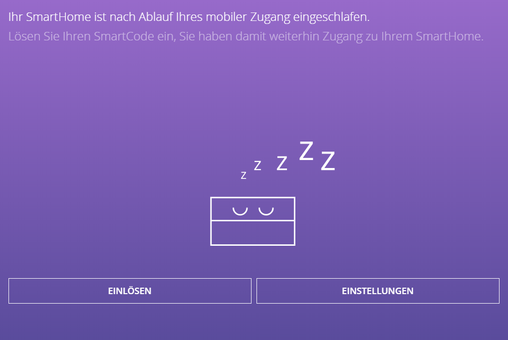

Diesen Fehler habe ich auch schon beobachtet: ohne SmartCode lässt sich die SHC2 nicht mehr bedienen - auch nicht im lokalen Netz:

Testbedingt habe ich die Zentrale ohne Smartcode registriert. Als dann die 30 Tage abgelaufen waren und der von Nicholas gepostete Screen erschien, dauerte es gut eine halbe Stunde bis die App aus dem lokalen WLAN wieder aufrufbar war. Hier scheint das System ein wenig Zeit zu brauchen...

... und falls hier jemand vom Support mitliest - da wäre auch noch ein kleiner Schreibfehler in der FehlermeldungDiesen Fehler habe ich auch schon beobachtet: ohne SmartCode lässt sich die SHC2...
zweiDiesen Fehler habe ich auch schon beobachtet: ohne SmartCode lässt sich die SHC2...
Wording Bug eingestellt. Wird aber mit Sicherheit der Bug mit dem niedrigsten Stack-Rank, den man sich nur vorstellen kann.Diesen Fehler habe ich auch schon beobachtet: ohne SmartCode lässt sich die SHC2...
msagner hat angemerkt, dass auch der zweite Satz falsch ist. Nach der Korrektur sollte dieser so lauten:
„Sie werden damit weiterhin Zugang zu Ihrem Smarthome haben“
Bleibt nur die Frage: Warum hat die abgebildete Kommode eigentlich einen Busen bzw. was seht ihr in der Abbildung? -
Und ich Dussel hatte mich gefragt, warum die Schublade zwei Griffe hat!Diesen Fehler habe ich auch schon beobachtet: ohne SmartCode lässt sich die SHC2...
... einen traurigen / schlafenden SHC der Geräusche von sich gibt..Diesen Fehler habe ich auch schon beobachtet: ohne SmartCode lässt sich die SHC2...
Das ist eine coole Interpretation - also siehst Du die duchgehende waagerechte Linie wie einen stilisierten schmollenden Mund des SHC, also des rechteckigen Kastens ?Diesen Fehler habe ich auch schon beobachtet: ohne SmartCode lässt sich die SHC2...
... fast. Medion (unten) ist o.k., aber innogy hat die Augen geschlossen.Diesen Fehler habe ich auch schon beobachtet: ohne SmartCode lässt sich die SHC2...
Manchmal freuen sich ja Entwickler über ein schnelles Erfolgserlebnis - dieser Bug hat zwar keine Prio, dürfte dafür aber auch in Rekordzeit zu fixen sein.Diesen Fehler habe ich auch schon beobachtet: ohne SmartCode lässt sich die SHC2...
