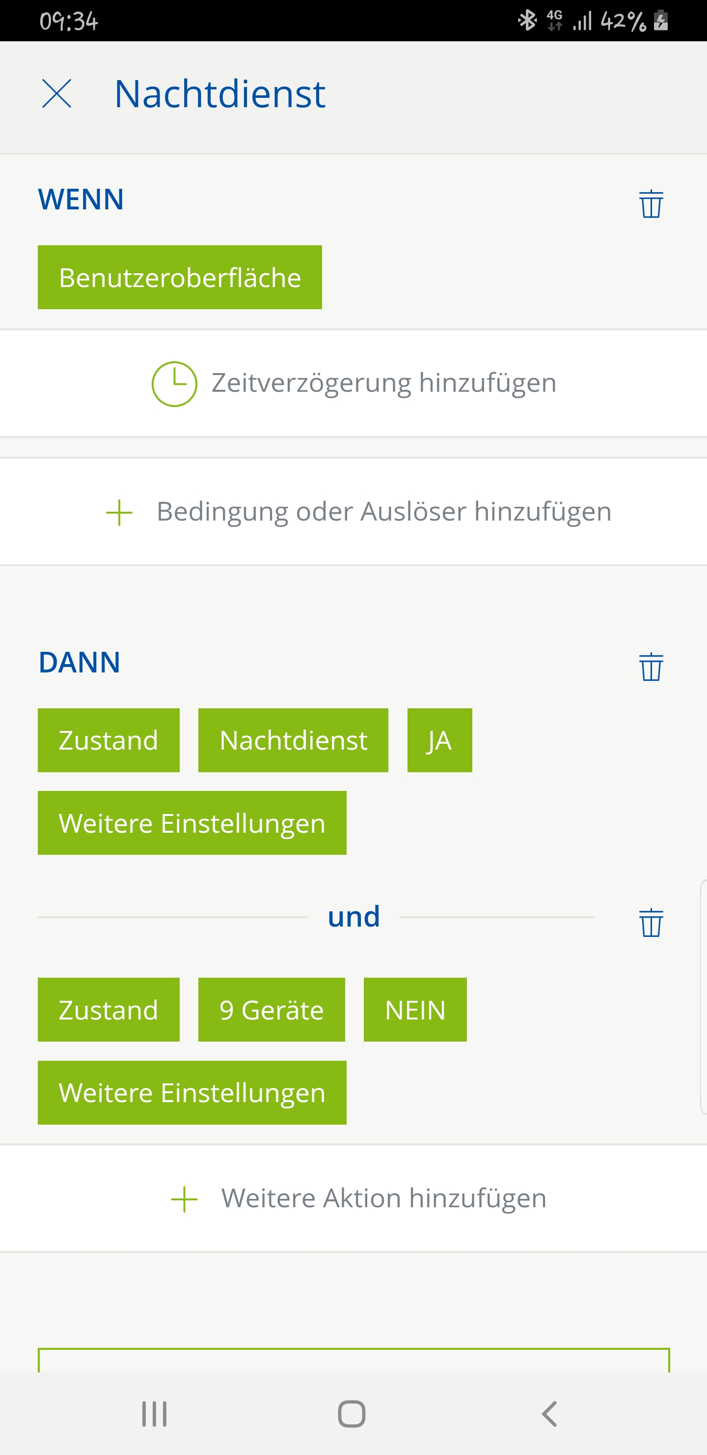

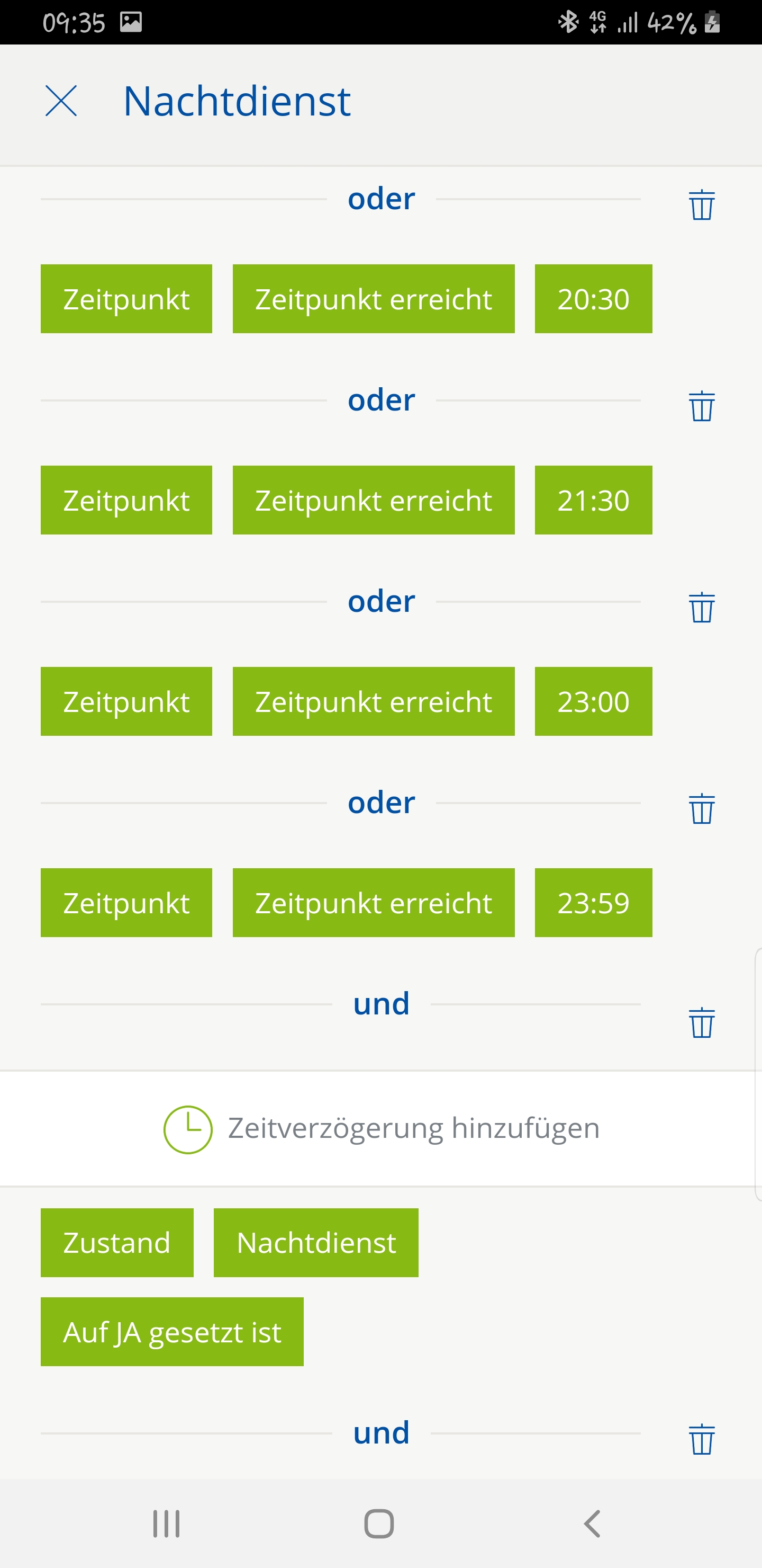

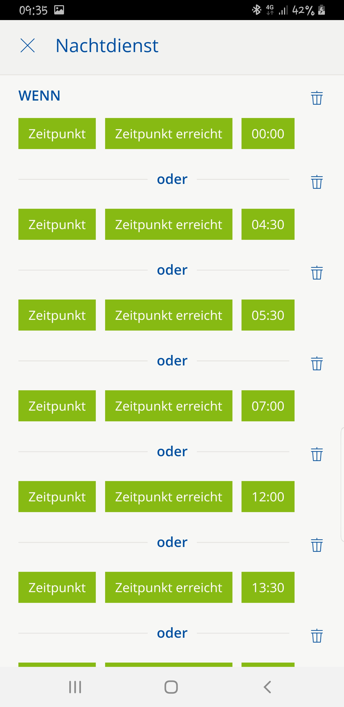

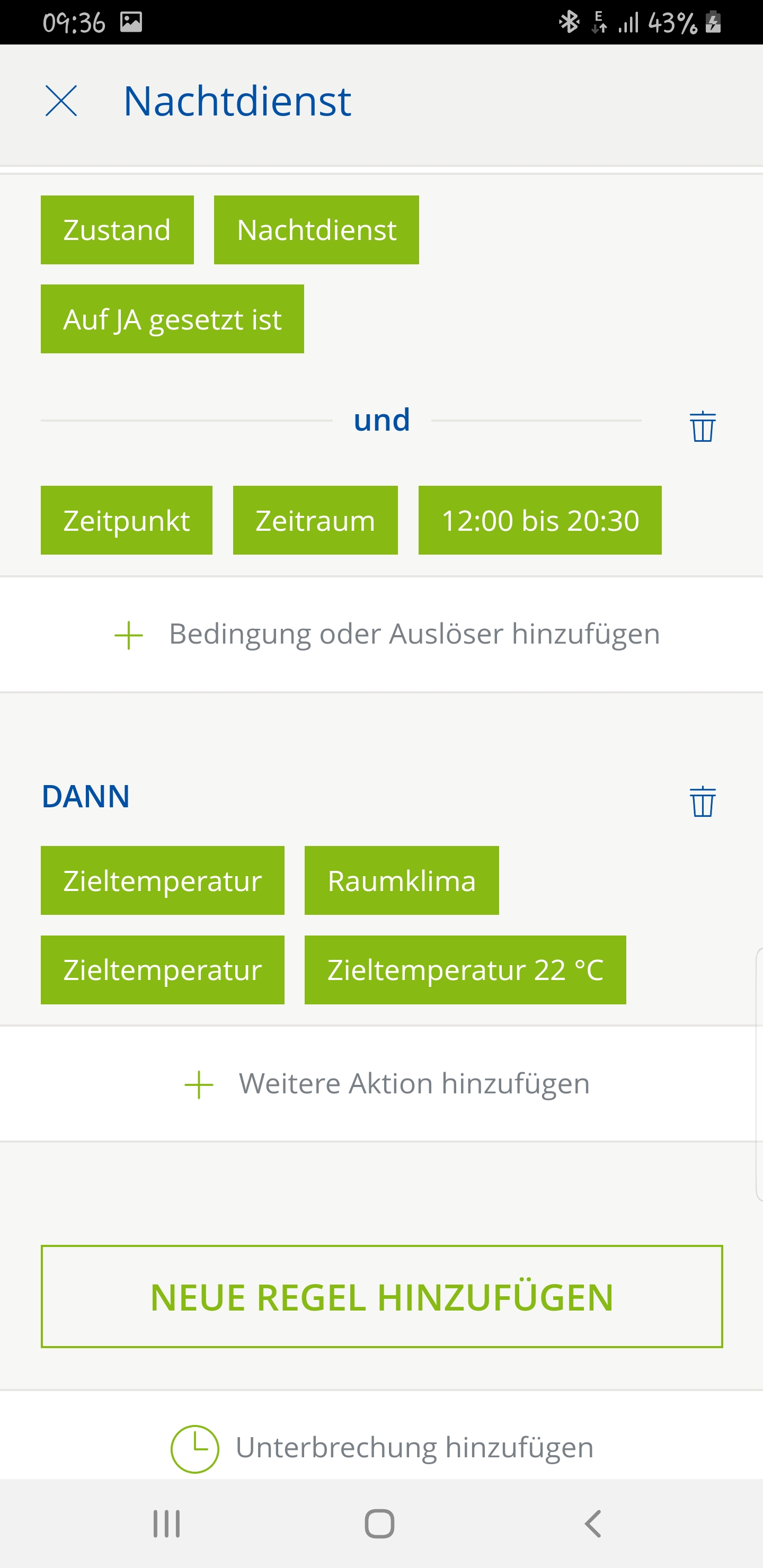

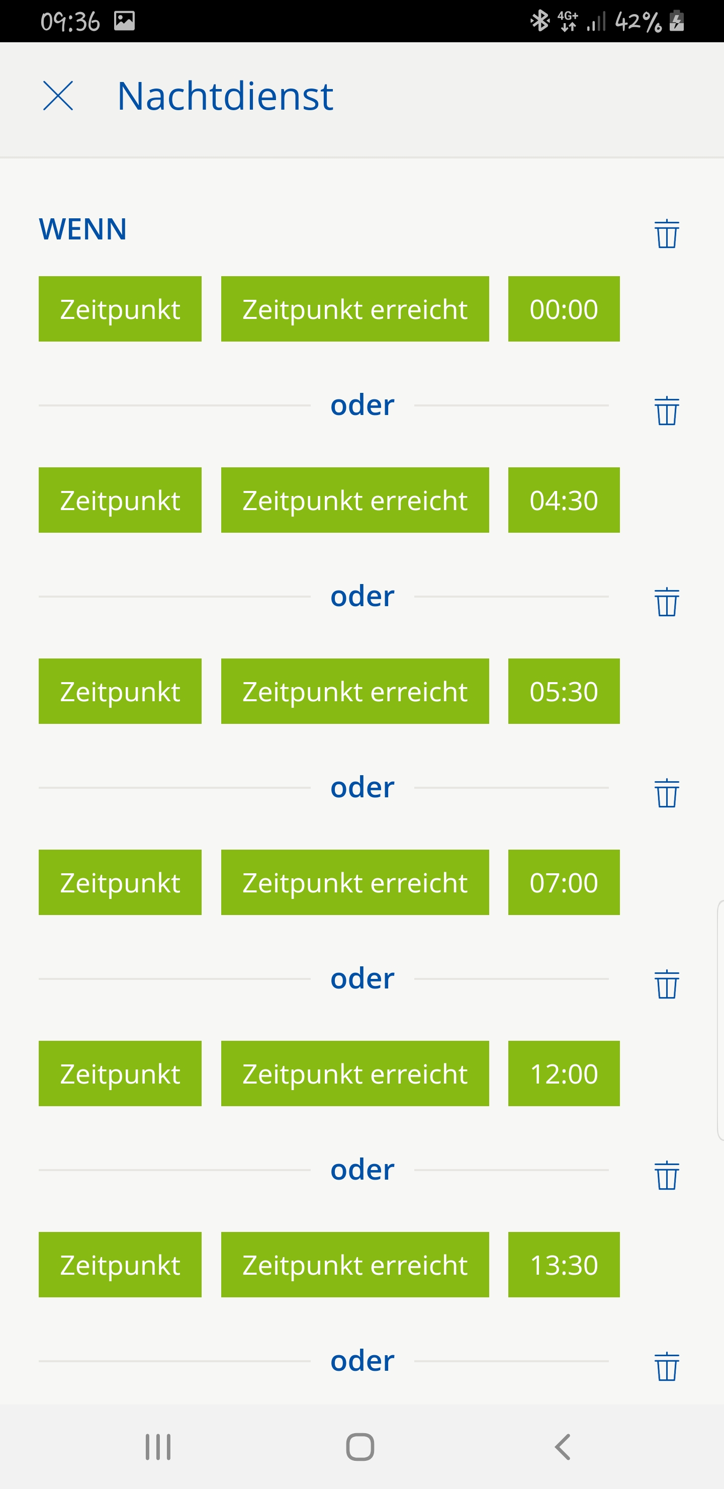

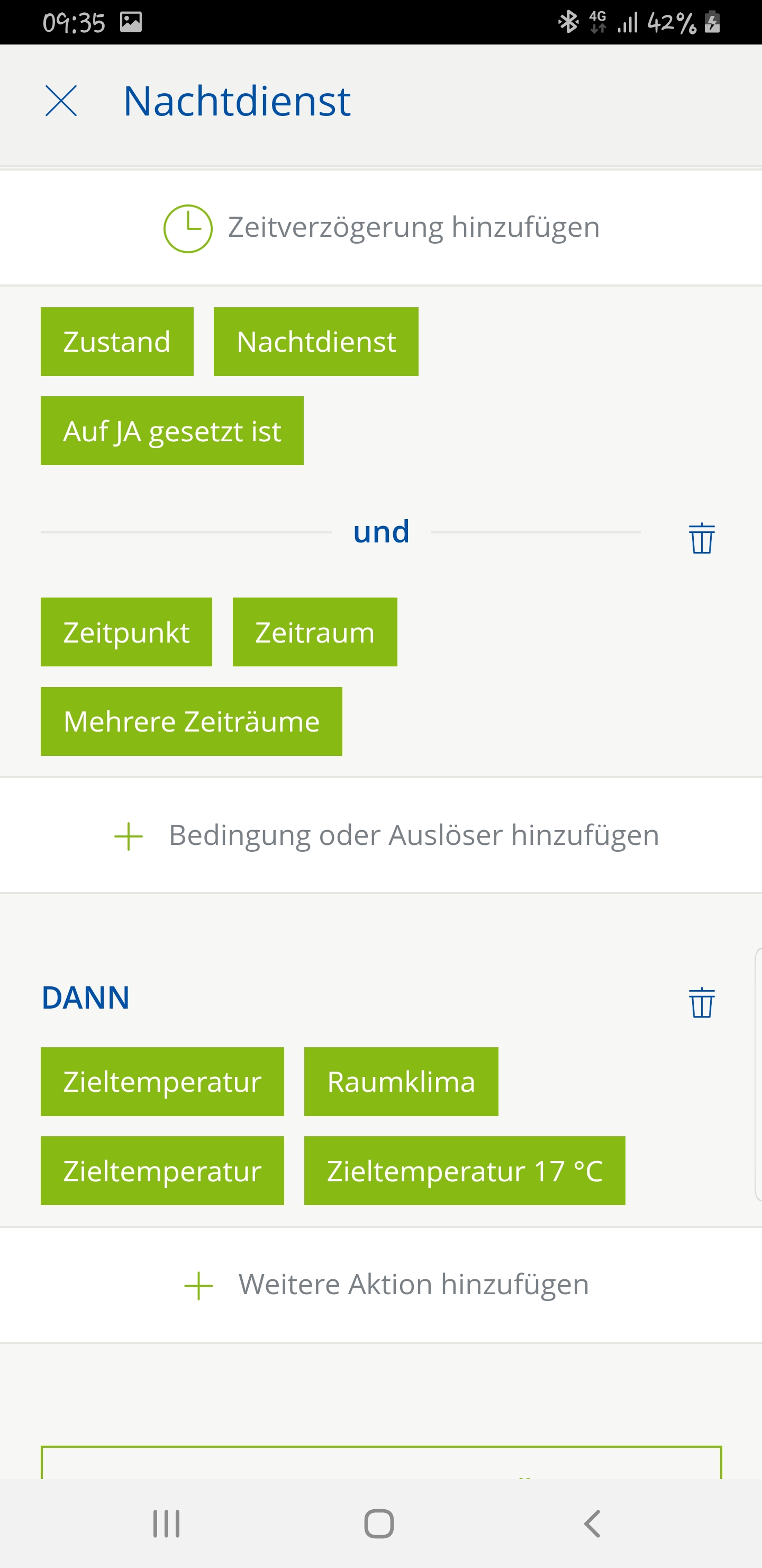

  • Hallo an alle! Könnte mir jemand einen Tip geben, weshalb die verschiedenen Szenarien für 17° und 22° mit unterschiedlichen Zeiträumen nicht umschalten? Beide Szenarien werden durch ein Zustandsszenario aktiviert. Problem daran ist, das sich die Temperatur in den vorgegebenen Zeiträumen nicht ändern
    Habe diese beide Szenarien auch in einem Szenario erstellt( 1. Regel 17° und 2. Regel 22°) Doch dies brachte auch keinen Erfolg
  • Ich weiß nicht, ob es rein mit dem Zeitpunkt-Ereignis funktioniert. Gehe in deinem Szenario mal von Raumtemperatur - Temperaturänderung und Zieltemperatur - Temperaturänderung aus und setze dann deinen Zeitpunkt als Bedingung dahinter. Die beiden Temperaturänderungsereignisse dienen dann als Trigger zum Einstieg in die Szenario-Regel.
